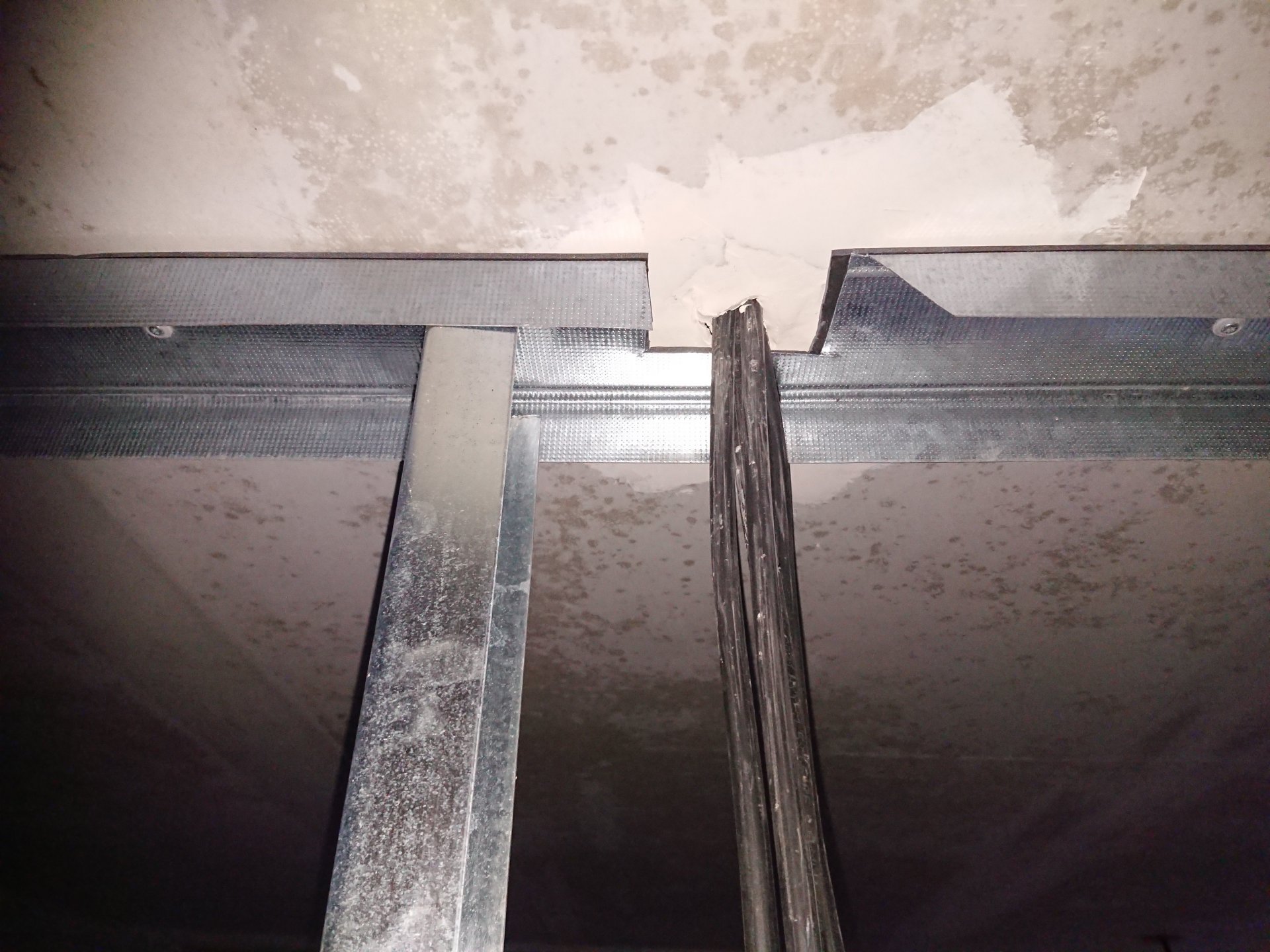

    Mein Trockenbauer hat ein Stromkabel in ein UW-Profil "eingepasst". Gleich daneben soll eine Vollspan-Tür mit rund 60 Kg eingesetzt werden (Bild leider unscharf). Ich zweifle stark an, ob das so geht. Wie ist das zu beurteilen und wie zu beheben? Gibt es keine Lochfräsen für diese Profile?

    Die Steifigkeit kommt ja durch die Beplankung.

    sorry, aber das ist Quatsch
    eine GK Platte hat keine eigene Statik, die UK ist tragend nicht die Platte

    Es gibt Türprofile mit 2mm Blechstärke (UA).
    Die werden mit Winkel am Boden und Decke montiert.
    Und daran wird dann die Tür montiert (und vorher natürlich beplankt) - die auch richtig hällt.
    Die normalen dünnen Trockenbau C Profile kann man nur für leichte Türen nutzen. Ist aber eigentlich auch Murks weil die dicken 2mm Profile Längsschlitze haben - einerseits für die Winkelmontage - andererseits damit sich dort der PU Schaum bei der Zargenmontage festkrallen kann.

    Eben, da gehört ein UA Profil mit Türsturzprofil hin. Dieses Gebastel aus CW hat doch keinen Wert. Das UW noch mal zwischen Kabelstrang und CW andübeln, dann hält das. Wenn man dann noch immer Bauchaua hat kann man nen Winkel reinnieten.

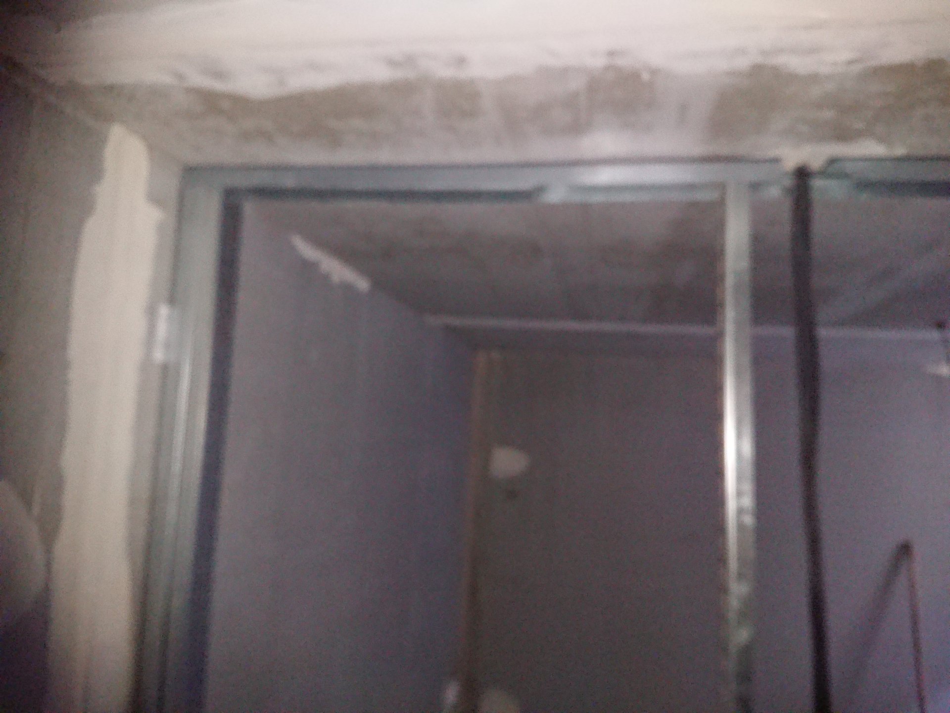

    @Hercule und @Baggerbedrieb
    ihr zwei wisst wahrscheinlich gar nicht wie ein UA aussieht, sonst würdet ihr sehen, dass da eines steht

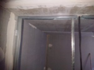

    Tatsächlich. Auf dem verschwommenen Bild 2 kann man die Längsschlitze sehen.

    Doch , gibt es
    Neues Profil gebohrt oder überbrücken mit coupierten Profil oder noch ein Profil einstellen

    Am UA-Profil fehlt aber oben noch der Winkel.
    das ist viel wichtiger, als das Löchlein.
