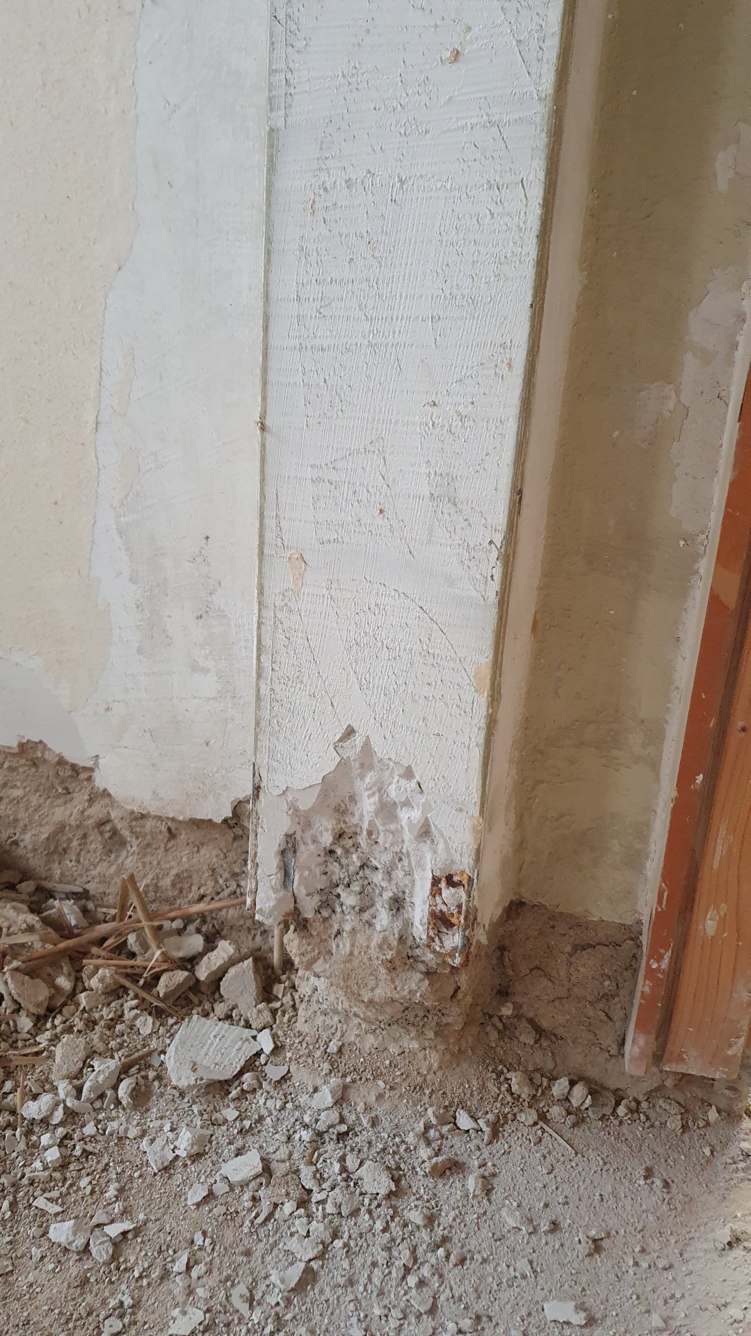

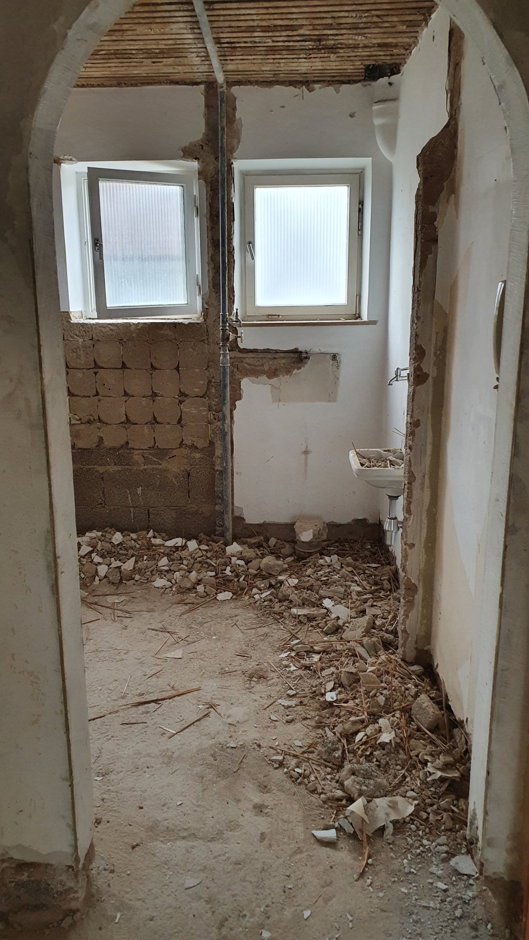

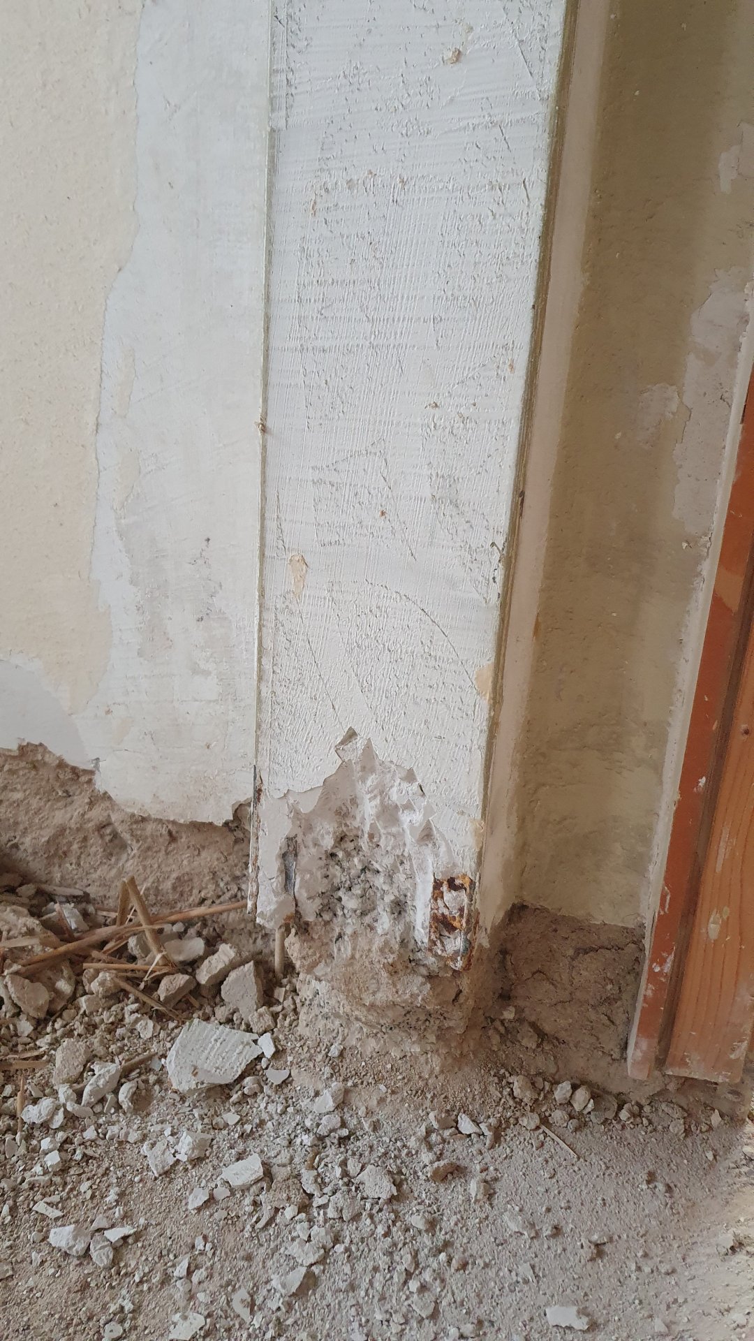

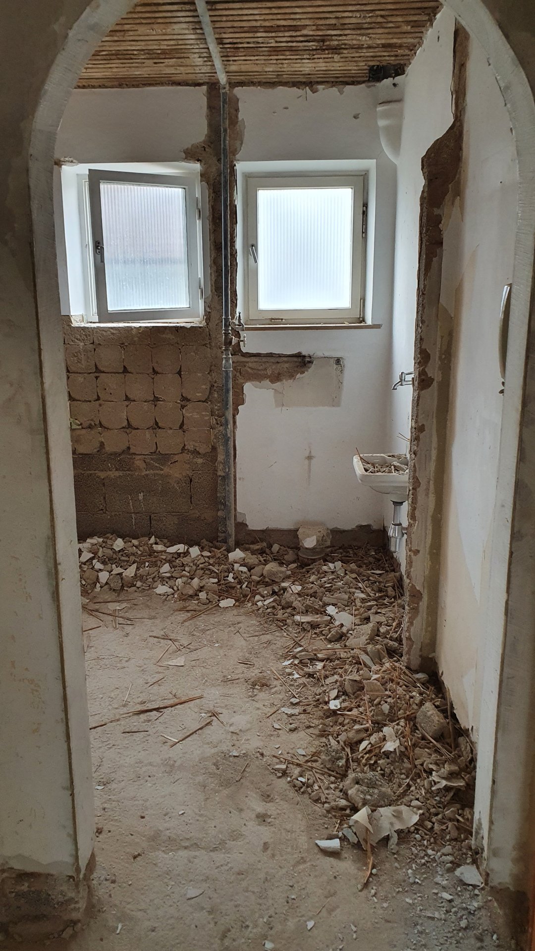

    Hallo.
    Ich will eine Öffnung zumauern.
    Das Ding ist, dass da noch der Putz dran ist.
    Dieser ist fest und hartnäckig und lässt sich nur schwer entfernen.
    Frage ist: wenn ich das mit Hochlochziegel zumauern will. Muss ich da den Putz an den zwei Flanken / Seiten erstmal entfernen?
    Darunter ist Bimsstein wie auf dem einen Bild zu sehen
    Oder verbindet sich der Maurermörtel auch gut mit dem Putz? Ich würde dazu noch Mauerverbinder nutzen

    Auch ohne Mauerverbinder kann man mit PM-Binder einen beliebigen Stein dort vermauern. Ich würde Porenbeton PB 4 wegen der leichteren Verarbeitung und geringem Preis wählen und geringfügig vornässen. Wenn der Putz fest ist kann er natürlich dranbleiben.

    Ja ich wollte eher Ziegel, da diese wohl besseren Schallschutz bieten und da ein WC/Bad hinkommt.

    Schallschutz erreicht man mit Masse oder Dämmstoffen. Also die schweren KS oder die Dämmstoffe im Trockenbau. Aber das wird noch nicht einmal gemessen werden können. So gering ist der Unterschied weil sich der Schall auch andere Wege suchen wird.
