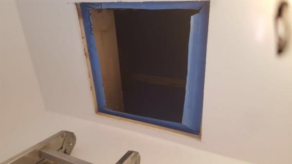

    in unserem Neubau wurde der Spitzboden komplett verschlossen, d.h. es wurde keine Revisionsöffnung oder Treppe eingebaut.
    Um eine im Spitzboden verlaufende Rohrleitung zu erreichen, wurde jetzt die Innendecke aufgeschnitten (Ausschnitt zwischen zwei Sparren ca. 60x60cm).
    Jetzt geht es um die Frage, wie die Öffnung fachgerecht wieder verschlossen wird. Die Zugänglichkeit würde ich gern aufrecht erhalten. Vom Bauträger wurde vorgeschlagen, eine Revisionsklappe aus Blech einzusetzen. Diese ist natürlich nicht luftdicht.
    Der Aufbau des Spitzbodens:
    Dachflächen: Ziegel, Unterspannbahn, Dämmung zwischen den Sparren und dann Dampfsperre
    Innendecke: Dämmung zwischen den Sparren, Dampfsperre, Lattung und Rigipsplatten
    Oberhalb der Dämmung (also im Spitzboden) ist keine Dampfsperre, die Dämmung ist also nicht "eingepackt".
    Gibt es vorgefertigte Klappen, in deren Rahmen man die Dampfsperre einarbeiten kann und die luftdicht abschließen?
    Oder muss der Spitzboden wieder komplett verschlossen werden?
    Vielen Dank für eure Einschätzungen.

    Hier hilft sicherlich eine Einschubtreppe, welche auf besondere Anforderungen individuell konditioniert werden kann.

    Es gibt da von wellhöfer luftdichte kniestock türen.
    Das kleinste mir bekannte Maß ist aber 80x60cm
