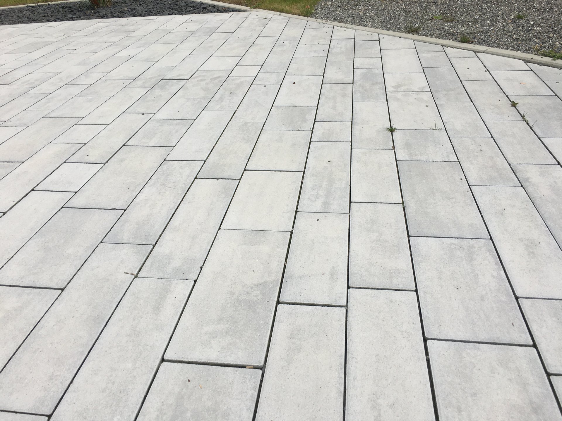

    ich habe vor über 1 Jahr den Hof mit Öko-Pflaster gepflastert. Um ehrlich zu sein hatte ich mich mit dem Thema Okö-Pflaster bzw. den 6mm Breiten Fugen nicht wirklich beschäftigt - es hieß nur das macht man heute so weshalb ich das nicht hinterfragt habe.
    Ausgefugt wurde das ganze schließlich mit normalem Brechsand. Nach jedem Starkregen oder Hochdruckreinigerbenutzung werden die Fugen etwas ausgeschwemmt was mich unheimlich nervt. Außerdem wächst Unkraut und optisch finde ich die dunklen Fugenoptik auch nicht wirklich schön.
    Ein Bekannter gab mir den Tipp die Fugen nochmals etwas auszuspülen und danach den Fugensand mit etwas Zement zu mischen damit der Mist fest wird.
    Gibt es professionellere Lösungen für das Problem? Wichtig wäre mir dass die Fugen zumindest so fest sind dass ein Starkregen diese nicht ausspült aber auch eine "hellere" Optik.
    Ich habe mal ein Bild des Ist-Zustandes angehängt.
    VIelen Dank vorab für die Rückmeldungen.
    Daniel

    Was für ein brechsand genau (Körnung)

    Den Hochdruckreiniger lässt mal bitte weg und wenn die Fugen 6 mm breit sind, würde ich feinen Splitt (Basaltsplitt 1-3) einkehren.
    Sand hält Feuchtigkeit, was das Unkraut freut.

    die Körnung des Brechsands ist mir nicht bekannt - es gab nur den einen.
    Wie ich das verstanden habe ist "Öko" einfach die Eigenschaft dass es Regenwasser versickern lassen kann - also breitere Fugen hat. Naja, ich hatte gehofft jemand hat den ultimativen Tipp. Für mich ist das eine Fehlentwicklung wenn nach jedem Starkregen der Hof gekehrt werden muss und ich beim kärchern aufpassen muss bloß nicht mal mit dem Wasserstrahl aufs Pflaster zu kommen...
    Blöd nur wenn man das hinterher merkt, aber leider kann man sich nciht mit jedem Gewerk ewig auseinandersetzen.
    Vielleicht werde ich die Zement-Variante mal auf einer "Testfläche" testen...
    Gruß Daniel

    Hatte gehofft jemand kennt sich mit festen Fugen aus. Derzeit ist "Buschbeck Feste Fuge" mein Favorit.
