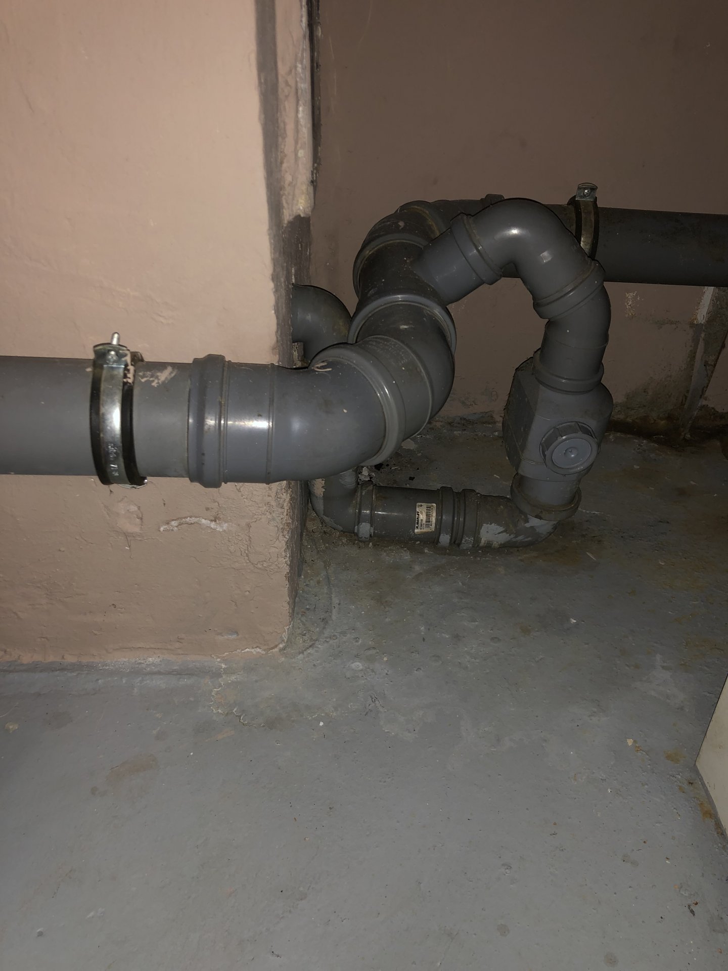

    Wir haben eine Ölheizung und wohnen jetzt seit 2 Jahren in unserem Haus, Baujahr 1998. Die Heizung ist noch die erste.

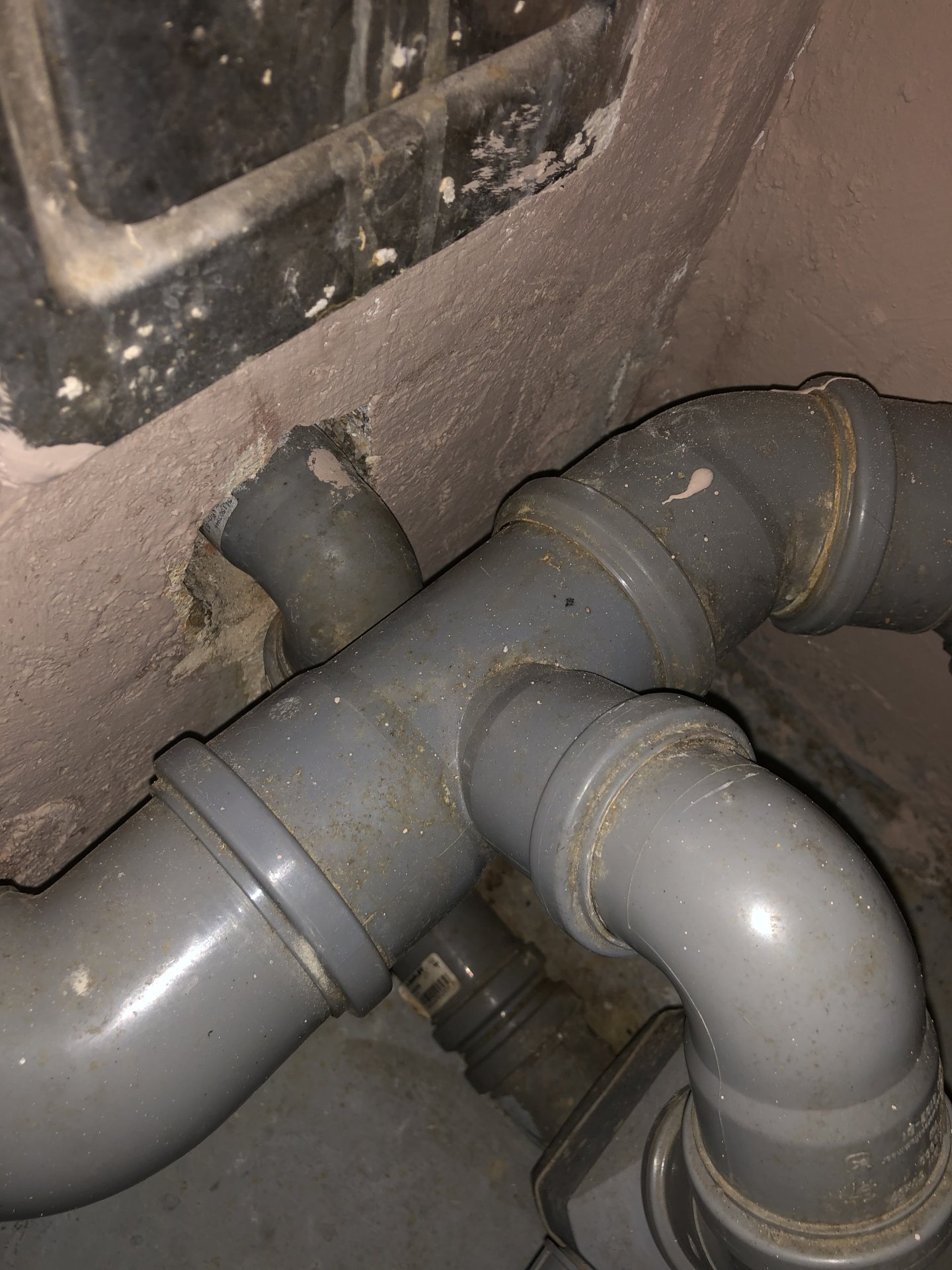

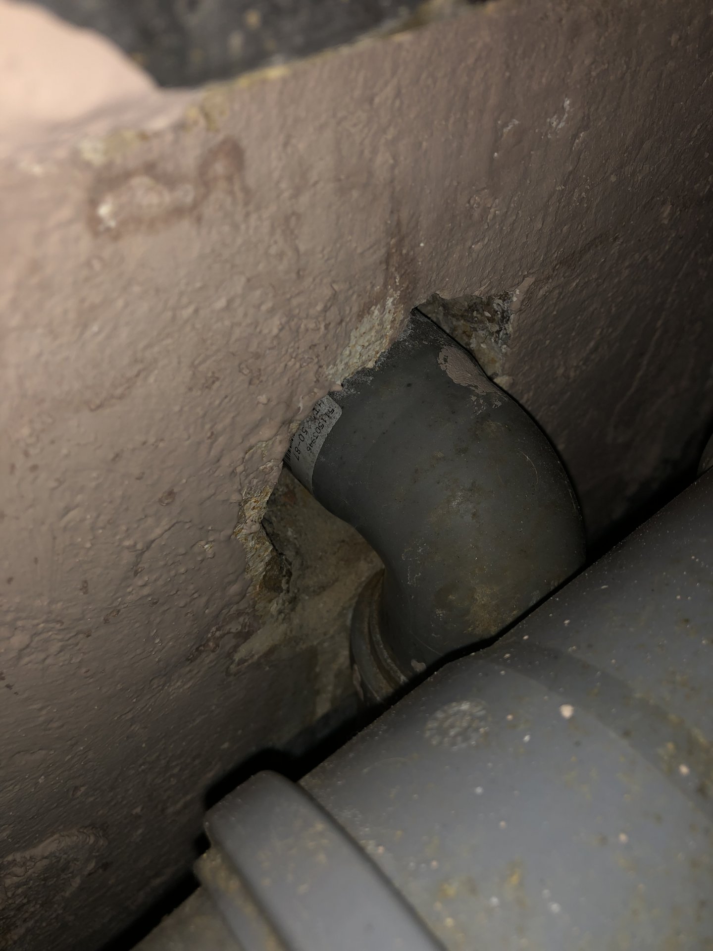

    Seit kurzer Zeit tritt öfters Wasser aus unserem Kamin, wie man auf den fotos evtl. sehen kann. So wie es gesehen habe, kommt das wass aus dem rohr in der Wand Bild 2.
    Ganz unten im Kamon schacht ist ein Ablauf (wahrscheinlich um Kondenswasser aufzufangen) dieser ist fast bis oben hin voll. Muss das so sein? Wie kann man das Problem vermeiden?
    Laut Heizungstechniker ist unsere Abgastemperatur etwas hoch. Liegt das damit zusammen?
    Wie bekommtmman die Abgsatemperatur gereinger?
    Vielen dank

    Die Abgastemperatur ist wohl eher zu niedrig als zu hoch?
    Nur noch mal zur Bestätigung: Ist es normal, dass Kondensat entsteht ? Je nach Wärmeerzeuger und Betriebssituation: Ja
    Die restlichen Fragen verstehe ich nicht ganz.
    Wenn du schreibst "tritt aus" meinst du damit, dass das Abwasserrohr undicht ist und etwas an der Wand bzw. am Kamin austritt? Das ist nicht normal.
    Dass in einer U-förmigen Rohrstrecke Wasser steht ist doch logisch.
    Noch nie einen Siphon abgeschraubt?
    Wenn im Kamin selbst (Revisionstür) zu viel Wasser bis nach oben steht, kann der Ablauf verstopft sein.
    Kann man mit einem Draht, z.B. 1,5er Elektrokabel (oder etwas professionellerem geeigneterem) durchstopfen und freimachen.
    Wenn im Abfluss zu hoch Wasser steht könnte dieser auch verstopft sein ...
