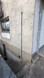

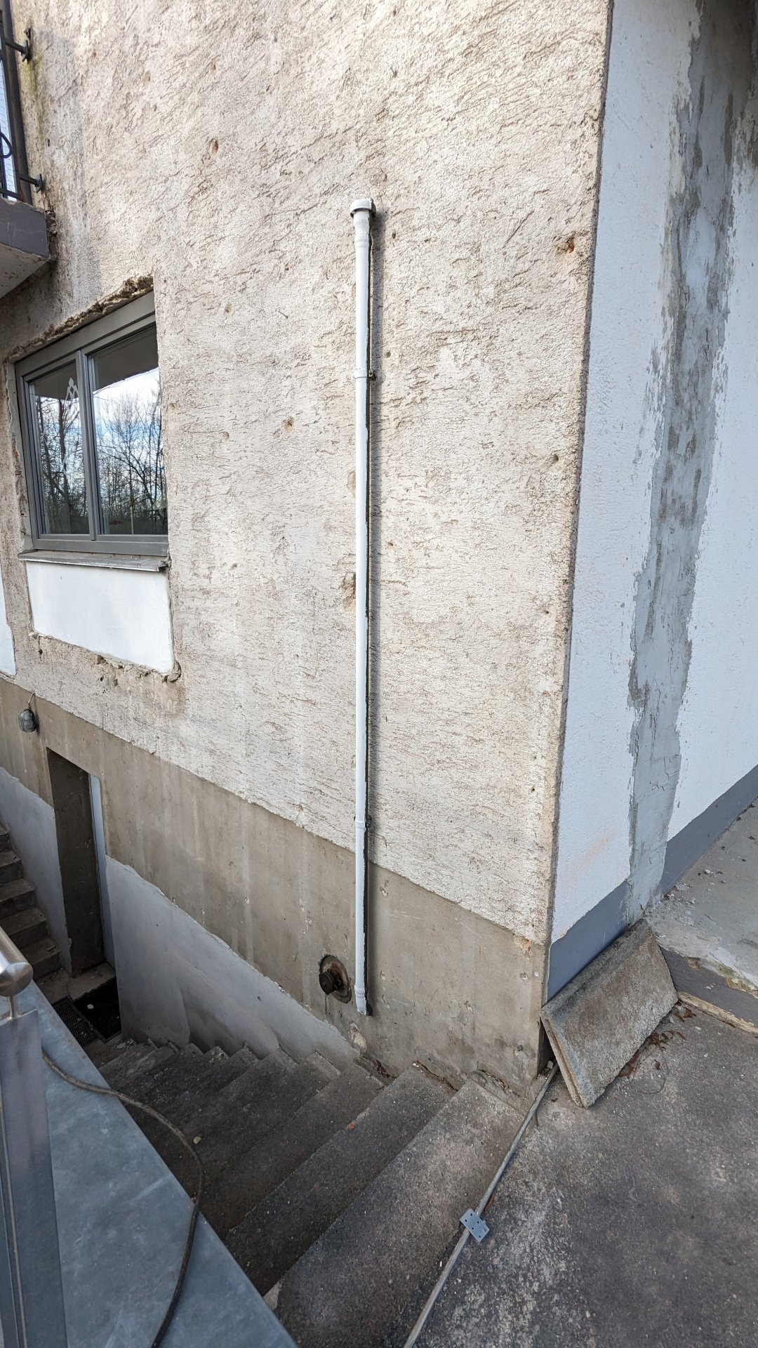

    ich bekomme demnächst ein 14cm WDVS auf mein Haus. Nun muss ich die Ölzuleitung und -abluft noch umlegen lassen.
    Allerdings läuft meine Suche nach einem "Tankdienst" oder "Tankbau"-Unternehmer bisher erfolglos. ("Sowas machen wir nicht...").
    Eigentlich sollte das doch kein großes Ding sein:
    • Tankeinfüllstutzen braucht ja eigentlich nur eine Verlängerung?
    • Tankentlüftung war die Aussage eines Tankmenschen, dass er da gar nichts machen würde und das unter der Dämmung belassen würde mir einem eingebauten Entlüftungskasten in der Fassade
    Wo kann ich solche Teile finden? Gibt es hier die Notwendigkeit zur Abnahme? Ist das ein Thema vom Schornsteinfeger?

    Da muss überhaupt nicht geschweißt werden.

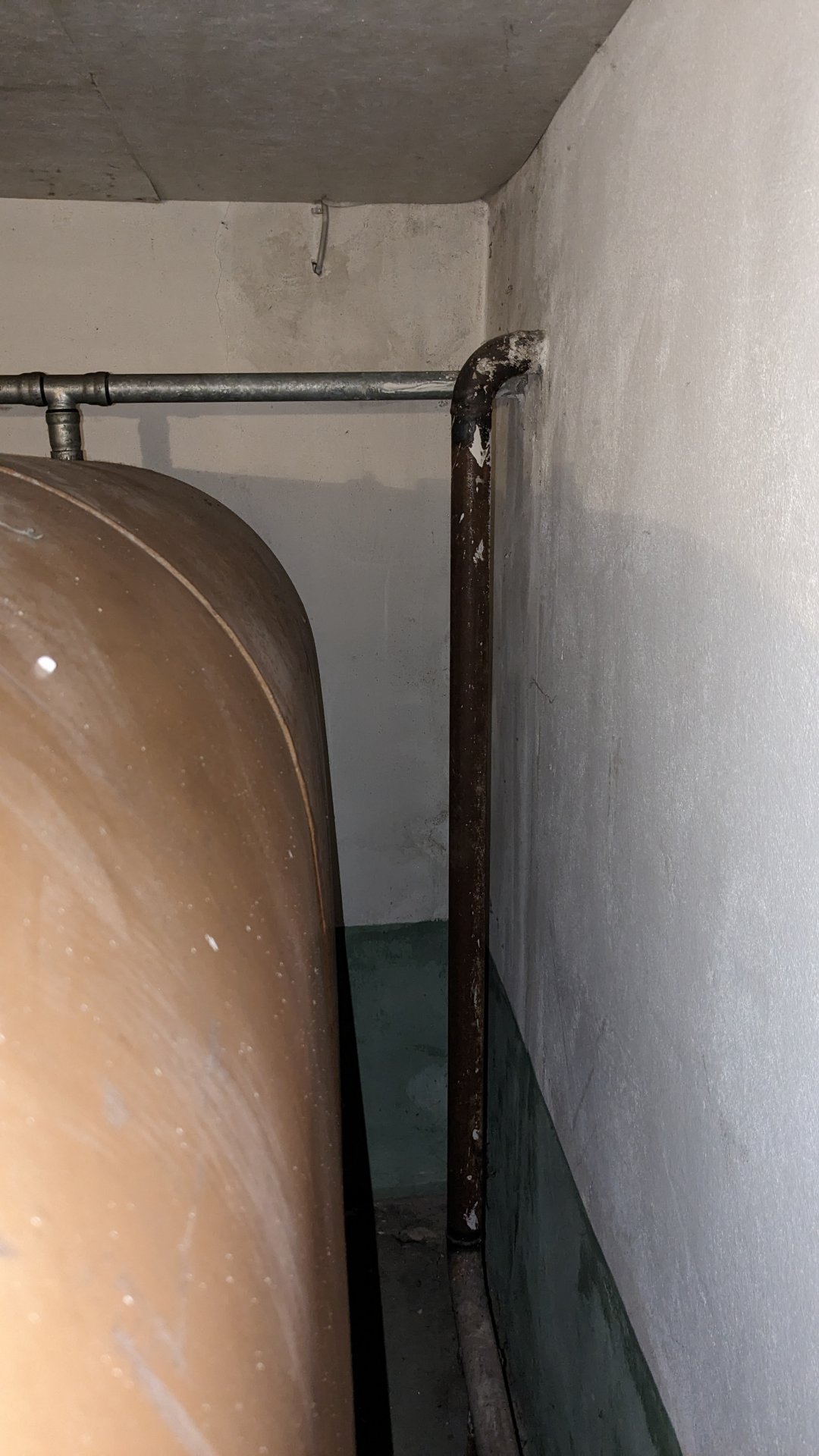

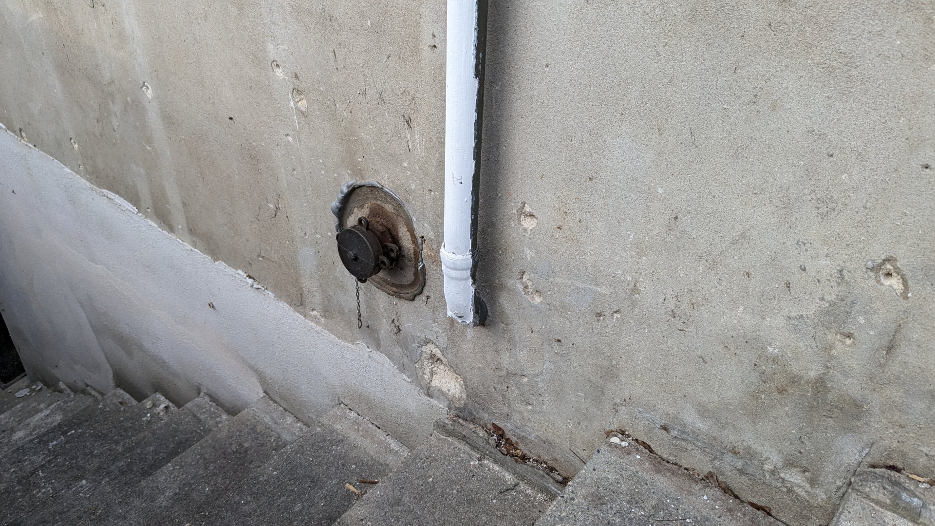

    Innen über dem Tank wird ein 14 cm Stück Lore-X dazwischengebaut und der gesamte Tankstutzen um diesen Betrag nach Außen gesetzt.
    Du kannst aber auch (so würde ich das machen) den Anschluss lassen, wo er ist und einfach einen Kasten mit abschließbarer Klappe darüber setzen.
    Braucht man nicht.
    Den Lüftungsstutzen würde ich ebenfalls lassen wo er ist und ein Lüftungsgitter drübermachen.
    Wenn Du den Tankstutzen verlängern willst, kann das jeder Heizungsbauer machen.

    Jetzt erst gesehen: Die Füllleitung ist tatsächlich geschweißt! Warum denn das?
    Unter diesen Bedingungen würde ich erst recht auf eine Verlegung verzichten und das Ding lassen, wo es ist.

    Da ja perspektivisch in den nächsten Jahren die Ölheizung eh rausfliegt würde ich dann alles lassen wie es ist und in WDVS aussparen.
    Hast du einen Tipp wegen des Kastens? Und warum speziell abschließbar? Ist ja heute auch frei zugänglich.

    Da kannst Du ruhig kreativ sein. Der muss groß genug sein, dass der Fahrer darin richtig hantieren kann und evtl. seinen Hakenschlüssel ansetzen kann. Gibt es gar keine Sensorsteckdose für den Überfüllschutz?
    Der muss nicht speziell abschließbar sein, allgemein reicht auch.

    OK, der Link war genau das richtige. Dann besorge ich mal LORO-X Produktdatenbank . 80 Euro für ein Stück Rohr... aber hilft nichts :-)
    Mit dem Kasten muss ich mal schauen... der von Loro kostet knapp 800 Euro. Das erscheint mit dann ein wenig übertrieben für ein paar Jahre Restlaufzeit der Ölheizung. Irgendeine Abdeckung alleine schon aus Wetterschutzgründen wäre aber sicherlich sinnvoll. Habt ihr noch einen Tipp?
