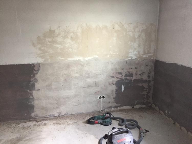

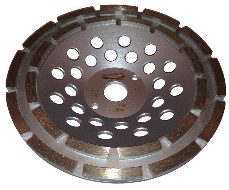

    ich möchte gerne die alte Ölfarbe, die sich ein einem Kellerraum befindet, entfernen.
    Hierzu habe ich mir von einem Freund einen Betonschleifer mit Diamantscheibe ausgeliehen und bis jetzt 5 Stunden für das bisschen benötigt. (siehe Bilder)
    Kennt ihr noch eine Alternative?
    Sind diese Sanierungsfräsen besser? Die gibt es ja bereits ab 120€ im Netz, bezweifele da aber, dass ich mit der Qualität zufrieden sein werde...

    Wir benutzen diese Scheiben zur Entfernung von Zementschlämme von Betonoberflächen - d.h. sind sehr abrasiv.
    Deswegen bin ich erstaunt, daß Du 5 Stunden für 2 m2 benötigst.
    Setzt sich eventuell die Scheibe zu? (dann etwas mehr verkanten)

    Ich hatte in einem Nebenraum Fliesenkleberreste mit der Scheibe entfernt. Das ging super!
    Bei der Ölfarbe komme ich nicht voran. Selbst beim Verkanten komme ich nicht vorwärts. Die Scheibe setzt sich auch nicht zu.
    Vielleicht liegt es daran, dass die Oberfläche einfach zu glatt ist.
    Dachte, es gibt vielleicht eine bessere Scheibe für mein Vorhaben...

    Hallo LLJS,
    ich sende Dir eine PN mit dem Link einer Firma, die sich auf den Vertrieb von Schleifmitteln - speziell auch für Farbentfernung auf mineralichen Untergründen spezialisiert hat.
    Ruf´die einfach mal an, der Herr am Telefon hat bestimmt die richtige Scheibe für Dich.
