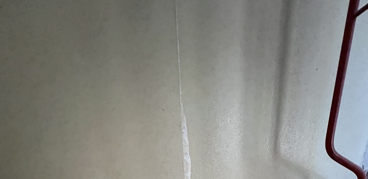

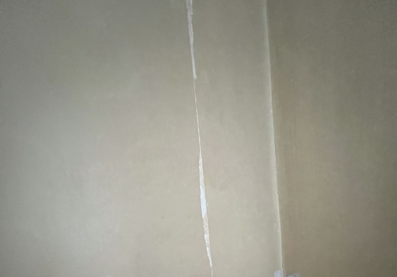

    Guten Abend,
    ich bräuchte eure Hilfe und Tipps.
    Und zwar sind an den Wänden im Treppenaufgang und teilweise auch im Flur. Die Wände mit einer Ölfarbe oder Ähnliches gestrichen. Davor war eine Tapete drauf gewesen.
    Meine Frage wäre muss ich die Ölfarbe komplett entfernen oder reicht wenn ich die Farbe anritze und dann eine Grundierung drauf mache?
    Bei einem Freund wurde es mit Quarzsand Grundierung bestrichen und dann verputzt, geht das?
    Weil ich habe jetzt im Internet keine hilfreichen Informationen gefunden.
    Ich hoffe ihr könnt mir da weiter helfen, vielen Dank und einen schönen Abend.
    Liebe Grüße
    Daniel

    Die Wände sind doch verputzt. Was soll denn jetzt gemacht werden?

    Das stimmt, an sich schon. Jedoch wurden jetzt Schlitze gefräst und die Elektrik verlegt. Außerdem sind noch alte Bohrlöcher vorhanden und an manchen Stellen splittert die Farbe mit Putz ab.
    Deshalb würde ich es gerne neu verputzen. Ob es nachher glatt- oder Rauputz wäre egal. Die Hauptsache ist das es hebt. Und mir nicht in einem halben Jahr wieder runterkommt.
    vielleicht hat jemand Erfahrung damit

    A) abkratzen... dauert zu lange, Unterputz geht großzügig mit ab.
    B) Beize benutzen....geht besser, aber in der Regel sind es viele Schichten, die da raufgekleistert wurden und man bekommt nicht alles ab.
    C) Lackfräse soll ganz gut funktionieren, hab ich aber nicht.
    Ich hab zum Schluss nen Mix gemacht aus Beize und Sopro. Also erst das Gröbste abgebeizt und anschließend Haftgrund drauf und dann gespachtelt. Das klappte am Besten und war zeitlich im Rahmen.
    Ich glaube aber, dass vermutlich Haftgrund alleine ausreichend wäre als Untergrund
