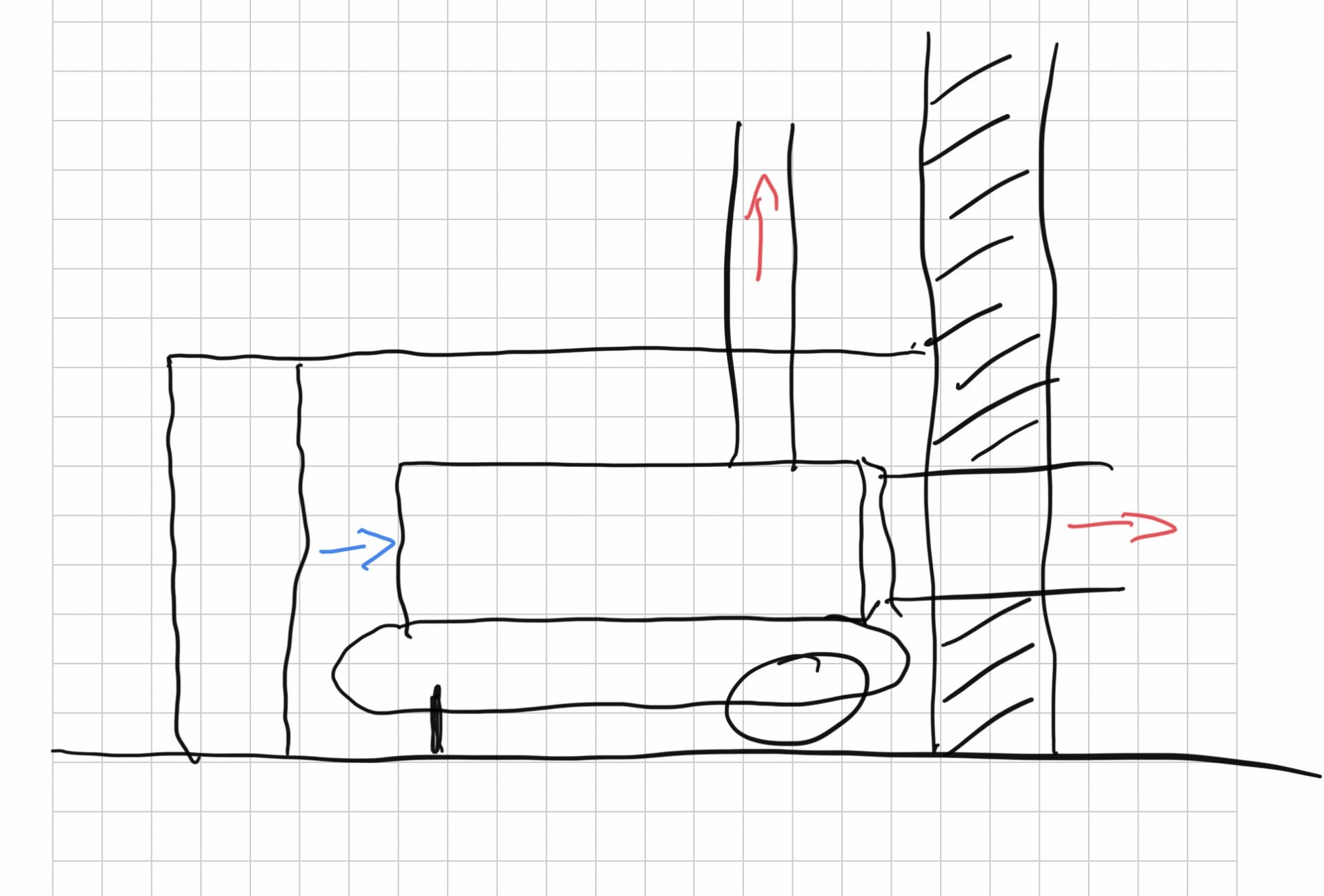

    Hallo Zusammen,
    bitte verzeiht mir wenn ich im falschen Unterforum bin. Hab nur kein passenderes gefunden...
    Zum Thema:
    Zum Beheizen meiner Werkstatt nutze ich ein indirektes Ölheizgebläse, Trotec IDE 30.
    Sowas hier:
    Letzten Winter hatte ich das Gerät in meiner Werkstatt stehen und hab die Abgase nach draußen geleitet.
    Der Plan war allerdings von Anfang an das Ding nach draußen zu verfrachten und die warme Luft einblasen zu lassen.
    Soweit habe ich es jetzt auch umgesetzt, Das Gebläse steht nun im Carport, die Steuerung und der Temperaturfühler ist nach innen in die Werkstatt verlegt und die warme Luft wird mittels Wickelfalzrohren in der Werkstatt verteilt.
    Soweit ist alles wunderbar, wenn das Teil nur nicht so laut wäre.
    Da ich hauptsächlich Abends bzw. Nachts in der Werkstatt bin kann ich die Heizung kaum einschalten, da ich meine Nachbarn nicht noch mehr belästigen will.
    Die Grundidee ist nun einen Kasten aus Fermacell drumrum zu bauen und den innen zu dämmen.
    Hab noch 50mm Trennwandplatten vom Trockenbau übrig, die ich dafür hernehmen könnte.
    Nur was mach ich mit der Öffnung wo die Luft reinkommen soll?
    Das Teil schaufelt ja 780m3/h.
    Wenn ich die Luft um die Ecke leite, bringt das was?
    Wenn jemand eine Idee oder Vorschläge hat wäre ich sehr dankbar.
    Gruß Markus

    Sieh halt zu, dass Dir nicht am Ende noch der Heizlüfter abfackelt. In so einem kleinen Volumen kann schon relativ geringe Abwärme (was sind schon ein paar Hundert Watt bei so einem Ding?) zu erstaunlich hohen Temperaturen führen.
    Mehr als Null wirds schon sein, außer Du fängst Dir unglücklich ne Resonanz ein, dann kanns in einzelnen Frequenzbereichen tatsächlich lauter werden...
    Das Problem sehe ich da wo anders. Diese Gebläse haben auf der Abluftseite einen „Rohstutzen“, weil nur die Abluftseite dazu vorgesehen ist einen Schlauch/Rohre anzuschliessen. Da auf der Zuluftseite ein Rohr anzufriemeln bedeutet, dass Du das Ding ausserhalb der vorgesehenen Betriebsparameter betreibst und damit im Falle eines Falles vollkommen alleine auf weiter Flur stehst...

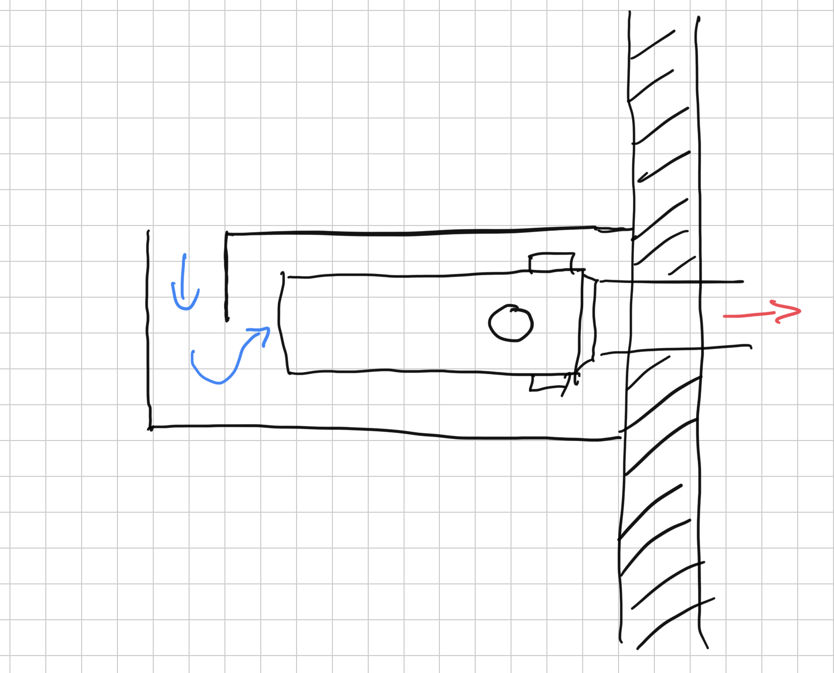

    Vielen Dank für deine Antwort und deine Einschätzung.
    Du hast mich aber in einem Punkt missverstanden.
    Ich will nicht hinten ein Rohr dranfriemeln.
    Es geht doch nichts um eine kleine Skizze:
    C08DF8AD-2A8A-4C4C-9E89-7B69F11A1043.jpeg B2AE0FFA-1B08-493B-AC93-2725637B90CC.jpeg
    So in etwa ist meine Idee.
    Danke und Gruß,
    Markus

    Probieren geht über studieren. Mal ganz abgesehen von Vorschriften usw.
    Abluft nach oben weg, Brandschutz berücksichtigen, also nichtbrennbare Rohre, Abstände einhalten usw.
    Zuluft an einer Seite und ausreichend (!!!) dimensioniert, z.B. DN200 Rohr.
    Ob die " Dämmung " mit was überhaupt ? Mineralwolle ? So viel bringt und die Trennwandplatten das ist mir fraglich.
    Schau dir mal an wie Akustikplatten funktionieren, evtl. eher in die Richtung gehen.
    Ansonsten mit Handy App Schallspektrum/Frequenzen Messen und in einem HiFi Forum nach Hilfe fragen, wie man da am besten dämmt.

    So würde ich das auch angehen. In die Zuluftöffnung würde ich einen Telefonieschalldämfer setzen.
    Ich heize mit so einer China Standheizung. Da hab ich in der Zuluft und Fortluft einen Telefonieschalldämpfer gesetzt. Extrem leiser. Ich hab auch die Zuluft aus dem Raum genommen. Sozusagen als Umluftbetrieb
    Die Dämpfer gibt es bis DN 400 auf jeden Fall
