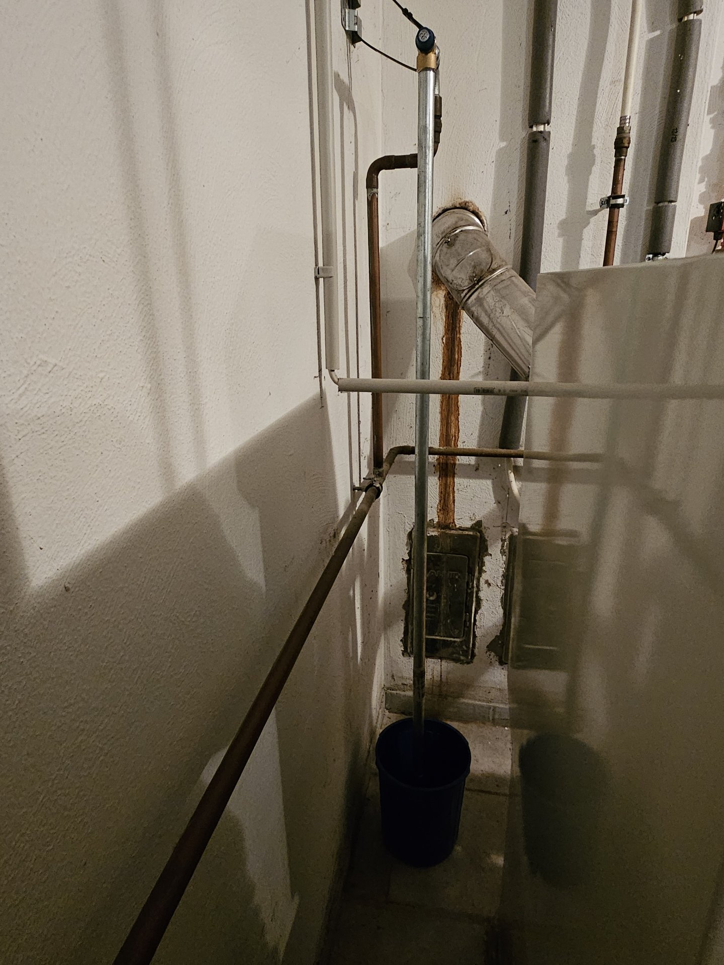

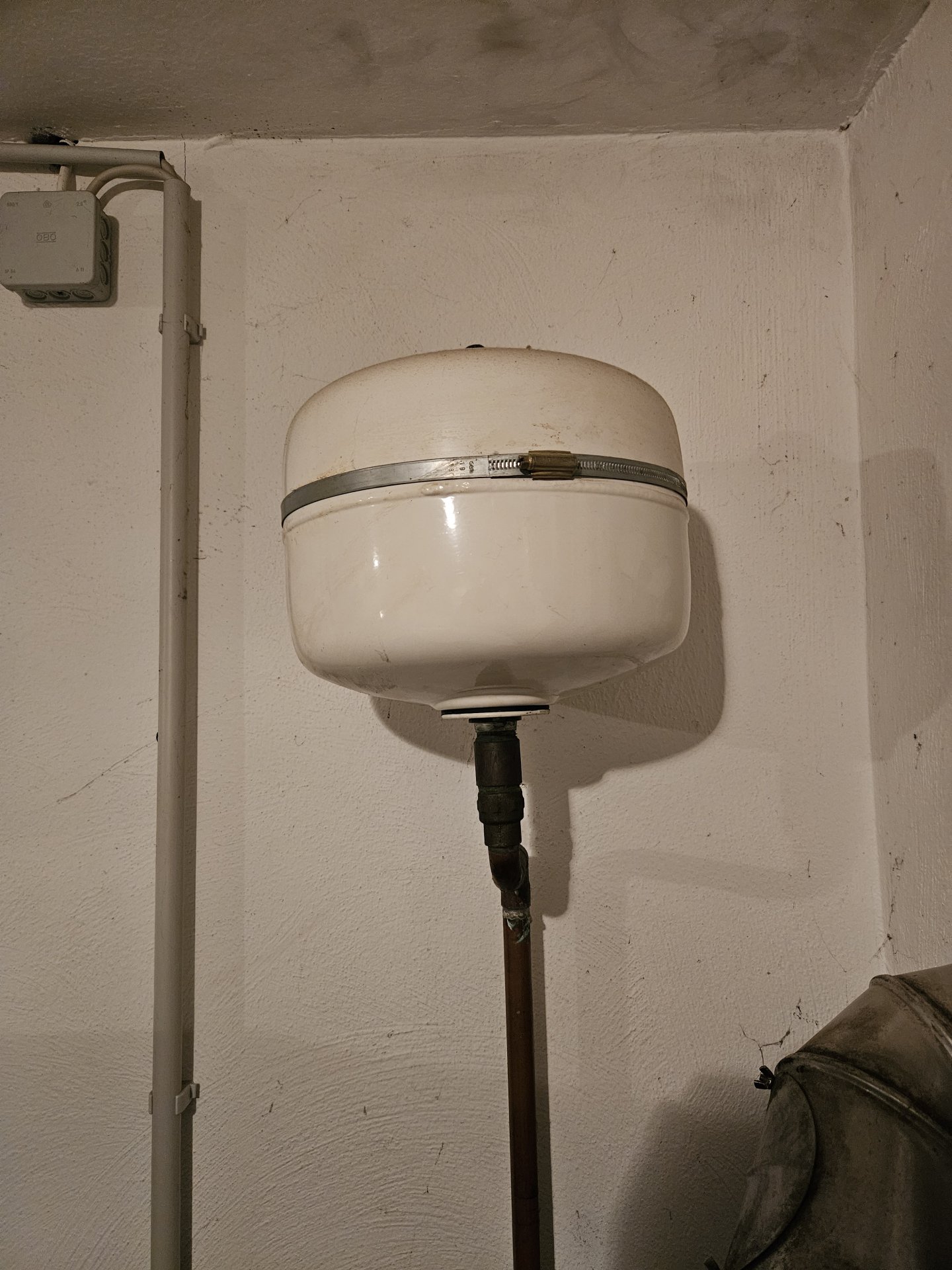

    gestern Abend verabschiedete sich mein 12 Ausgleichsbehälter der Trinkwasserleitung.
    Nach einiger Rechere gehen die Meinungen ja stark dazu keinen MAG mehr zu verbauen (wegen Keimbelastung).

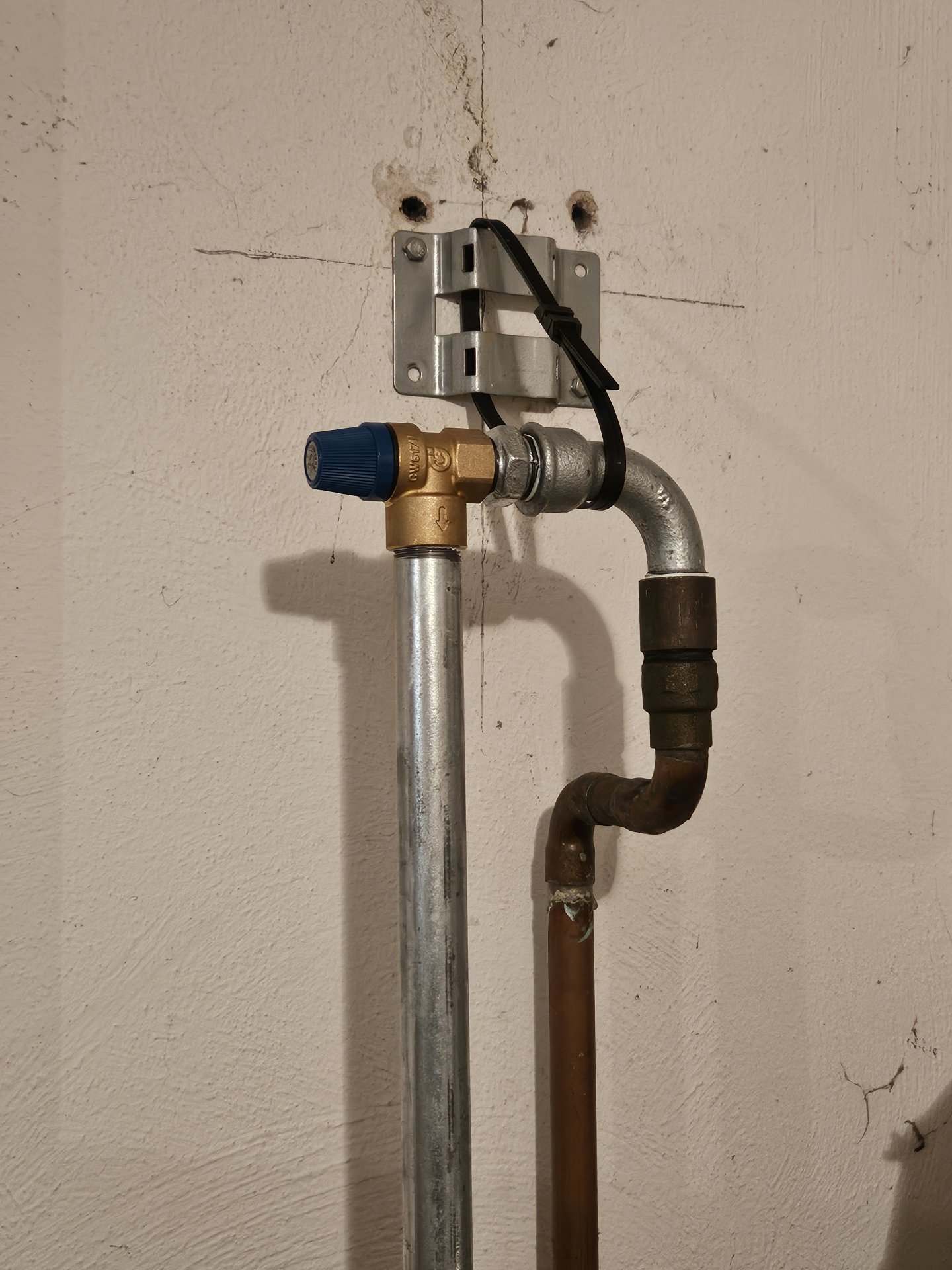

    Es musste eine Übergangslösung her, da zwar ein Druckminderer verbaut ist, aber die Sicherheitsgruppe danach 10 Bar aufweist.
    Den MAG habe ich demontiert und vorübergehend ein 6Bar Sicherheitsventil verbaut.
    Beim erhitzen des Trinwasser im Speicher geht der Systemdruck schon mal über die 6 Bar und das Ventil macht auf, Wasser entweicht.
    Nun meine Frage, wenn ich im Druckminderer ca 2-3 Bar Eingangsdruck eingestellt habe, kann es beim erwärmen schon mal über die 6 Bar gehen?
    Also normales verhalten?
    PS: Ventileinsatz für die Sicherheitsgruppe mit 6 Bar ist bestellt, danach soll die ehemalige Verrohrung des MAG zurückgebeut werden.

    Das MAG (Gefäß) hast Du zu Recht demontiert. Das jetzt montierte Si-Ventil stellt aber eine unzulässige Verbindung Trinkwasser-Abwasser dar. Bitte einen freien Auslauf herstellen.
    Ja das geht ganz schnell, weil sich Wasser nicht komprimieren lässt. In der Regel sind das aber auch sehr geringe Tröpfelverluste bis das Ventil wieder schließt.

    Wenn in dem Zuge kein Verbrauch stattfindet, sind doch dann dauerhaft 6 bar auf der Leitung?
    Also so lange bis z.B jemand nochmal den Wasserhahn aufmacht.

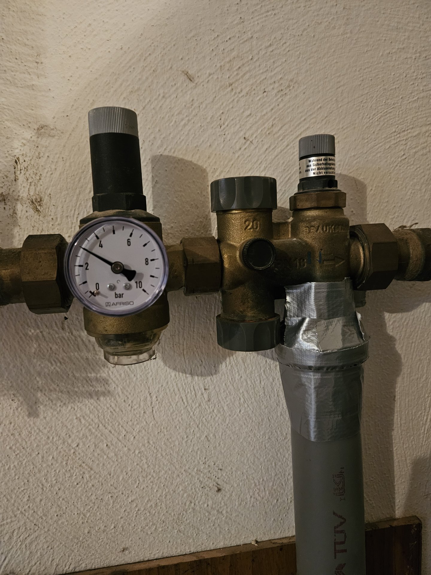

    Unter der Sicherheitsgruppe ist ein HT-Abflussrohr. Wenn in Funktion wird das Wasser direkt abgeleitet.
  5. #5 Fred Astair, 26.01.2026
    12.874
    6.708
    Ja und?
    Wobei, dauerhaft nicht, weil sich das Wasser nach dem Aufheizen wieder abkühlt und damit der Druck sinkt.
    Aber worauf willst Du hinaus?
    Was verstehst Du nicht an der Verbindung Trinkwasser -Abwasser?
  6. #6 simon84, 27.01.2026
    23.461
    7.012
    Die 6 bar Druck auf dem trinkwasser sind auch ganz schnell wieder weg sobald die ersten paar Milliliter gezapft sind

    Dann passt das ja. Hatte hinsichtlich den 6 bar etwas bedenken.
    Ich verstehe den Punkt mit dem ableiten des "Überdruckwassers" tatsächlich nicht. Das aktuelle Sicherheitsventil mit der skurillen Verrohrung in den Eimer fällt weg, sobald der Ventileinsatz mit 6 bar für die Sicherheitsgruppe da ist.
    Unter der Abblaseeinrichtung ist direkt ein Abflussrohr. (Denk dir das Klebebeband nun einfach mal weg, dass ist nur dran weil noch kein Syphon installiert war und es mal zeitweise etwas roch, ganz dicht ist dies ja nicht ). Syphon kommt noch.
    Meinst du nun den tatsächlichen "Luftspalt"?
    Also Klebeband ab, unter der Sicherheitsgruppe ist ja so ne Art offener Trichter.
