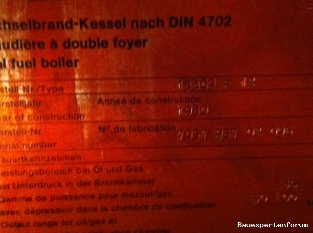

    ich mache mir ernsthaft sorgen um meine Ölheizung. O.K. Sie ist nicht die neueste (Bj. 1980).
    natürlich muss ich mir Gedanken machen nach so langer Zeit um eine neue Heizung, aber der Schornsteinfeger und der wartungsdienst sagen das die Anlage Ihren Dienst tut!!
    Ich habe aber in letzter zeit festgestellt das der Brenner sehr oft startet ( ca. 4 mal in der Stunde). Die Steuerung der Anlage (wenn man das Steuerung nennen kann) ist auf Kesselwasser 70 Grad eingestellt. Bei dieser Anlage gibt es auch keien Nachtabsenkung oder was ähnliches.
    Der Brenner läuft dann so ca. 10min (also in dieser Zeit spritzt er ja dann Öl ein) udn geht dann in den Standby! Der Standby dauert dann ca. 15 min udn dann startet der Brenner wieder!! Ist das normal???
    Wie gesagt das Haus ist Bj. 1980 Doppelglasfenster /Holz - keine Wärmedämmung außen.
    Der Vprlauf wird über einen Mischer geregelt. Z. Zt. steht der Mischer auf Stellung 7 (Größte Stellung ist 10) Am Thermometer steht nachdem der Brenner abgeschaltet hat eine Vorlauftemp. von 60 Grad. Rücklauf kann ich nicht sagen da da kein Thermometer ist!!!
    Was ich auch noch dazusagen muss..die Heizkörperventile stehen auf Stellung 3 aber so richtig warm werden die auch nicht:(
    Also nochmals die daten:
    beheizende Fläche: Erdgeschoß ca. 120m² Obergeschoß ca. 90m²
    System: Einrohr
    Heizunganlage: Vissmann Mono Vitola Bj. 1980 mit Freststoffbrennkessel
    anbei habe ich noch zwei Fotos angehängt.

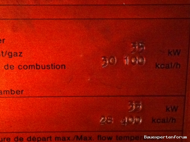

    35kW bei Öl und Gas (ist doch viel zu groß ausgelegt?)
    33 kW bei Holz
    Wir haben Mitte Oktober 2000l Öl getankt, ich denke bei den vielen Starts das da Öl nicht langt bis März z.B.???
    Ist das Normal das der Brenner z. Zt. so oft startet und was wird da eingespritzt an Öl ?
    Über Infos von den Experten hier wäre ich sehr dankbar!!
    Markus
    [​IMG][​IMG]

    Das ist nicht wirklich *oft*, es gibt Anlagen mit weniger Starts aber auch welche die Toppen das locker um Faktor 2.
    Für die Anlage : ja
    Dann hats ~ 20°C im Raum .... stellst sie auf 4 wirds 2 Grad wärmer ... aber der Kessel braucht mehr Treibstoff.
    *Viel zu groß* ist relativ .... eine Kesselgröße kleiner hätte es mit Sicherheit auch getan, obs bei 2 Kesselgrößen kleiner gereicht hätte --> ? wahrscheinlich ja ... aber ohne Kenntnis der Bausubstanz erlaube ich mir da mal kein Urteil ....
    *Heute* gibts Kessel die können bei Öl noch ne Größer oder zwei kleiner ....
    Da würde ich angesichts der Witterung *schnell* nachsehen was davon noch da ist. Wir haben Winter und die Anlage wird wohl nen Verbrauch von 3 bis 3500 l/a haben .... da schlauchts 2000 l bei der Kälte schon mal flott wech.
    Je nach Einstellung des Kessels ca. 3,5 bis 4 l pro Betriebsstunde.
