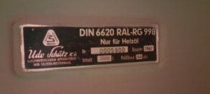

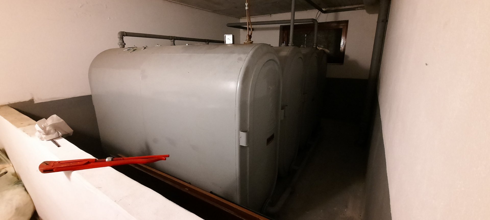

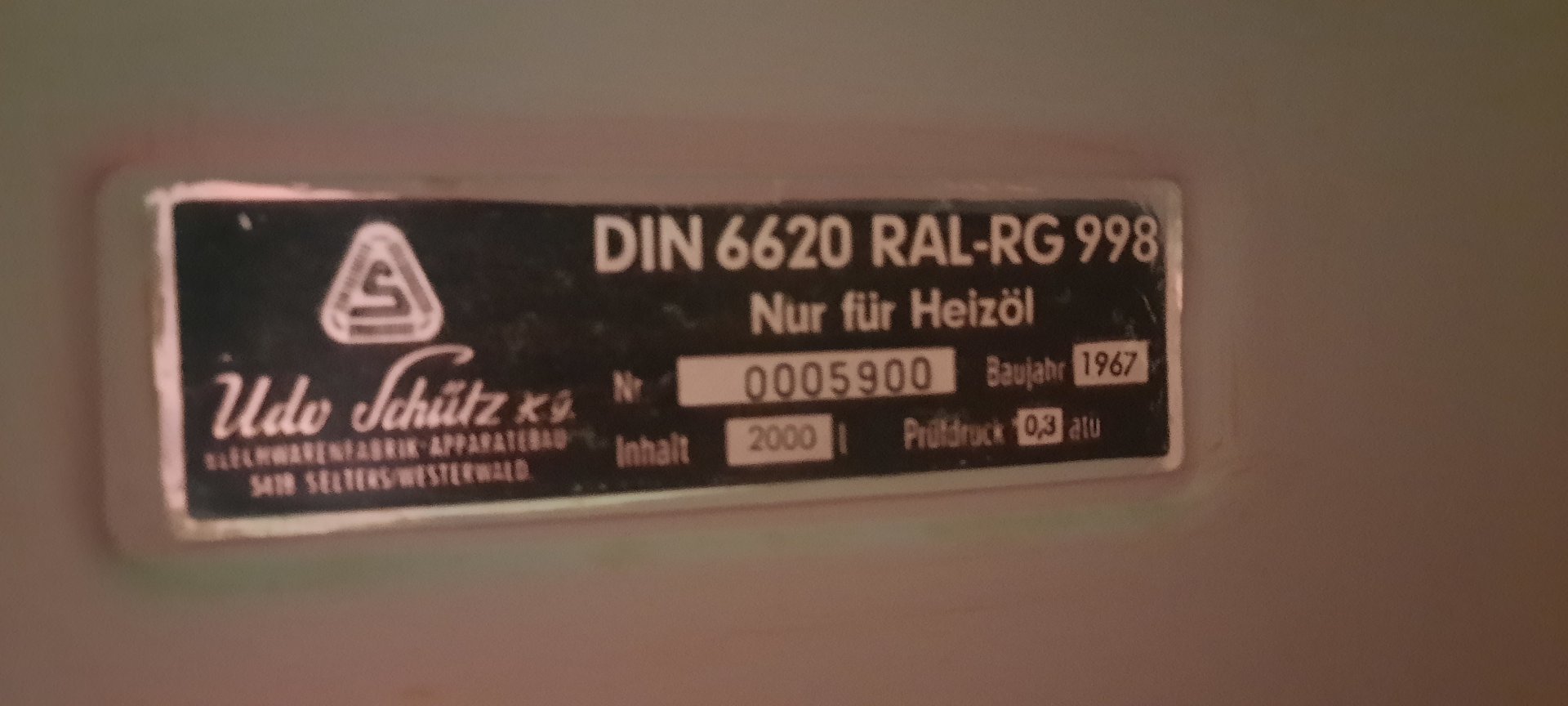

    Hallo, ich wende mich mit Kopfzerbrechen an dieses Forum. Ich versuche verzweifelt seit Jahren unseren Ölverbrauch zu ermitteln.
    Heute habe ich eine Lieferung Heizöl bekommen. Zum ersten Mal habe ich vollgetankt. 5000 Liter heute, 3000 Liter kamen vor 6 Wochen schon.
    Der Fahrer meinte die Tanks wären voll. Der LKW hatte 3 mal abgeschalten weil der Höchststand erreicht wurde.
    Wenn ich jetzt vorne mit dem Zollstock Messe sind aber nur 132,5cm im Tank was laut der DIN Tabelle 1832l entspricht. Wenn alle Tanks gleich voll sind wären das nur 7300 Liter.
    Kann es sein das nicht alle Tanks gleich voll sind? Bekomme die anderen nicht auf zum nachmessen.
    Wäre für Hilfe dankbar.
  2. #2 basti55758, 10.01.2022
    basti55758
    basti55758
    02.04.2018
    139
    Hier noch Bilder der Tanks und Umrechnungstabelle

    Der Kutscher füllt das nicht bis wirklich „voll“ ist, sondern bis der Sensor „voll“ meldet…
  4. #4 Fred Astair, 10.01.2022
    12.801
    6.652
    Oftmals füllen die Batterietanks nicht gleichmäßig und manchmal stellt sich der Ausgleich erst nach Tagen ein.

    Mehr als 95% kommen da nicht rein. Dann schaltet der Grenzwertgeber ab. Oder auch etwas früher. Das hier wären 91%.
