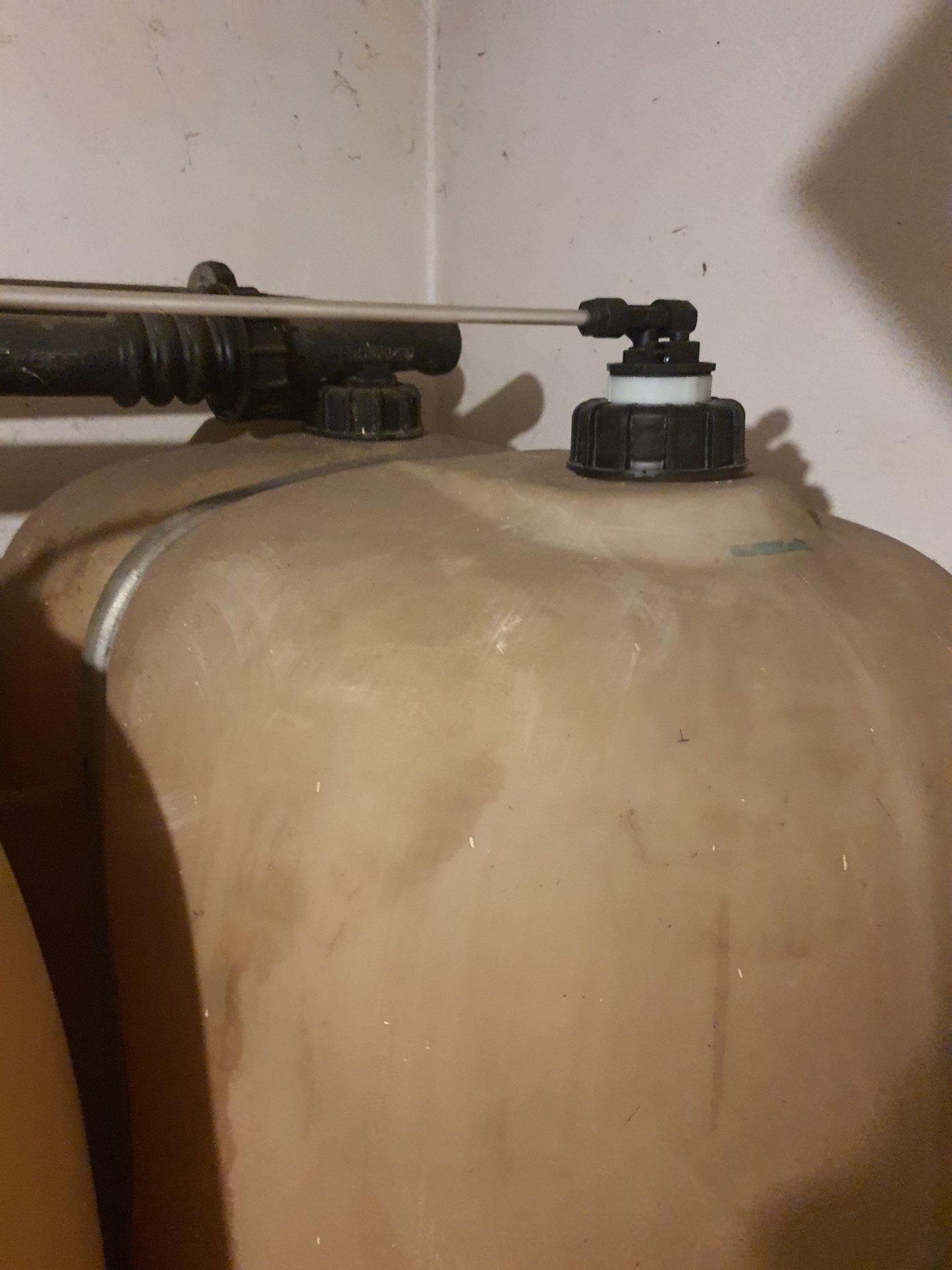

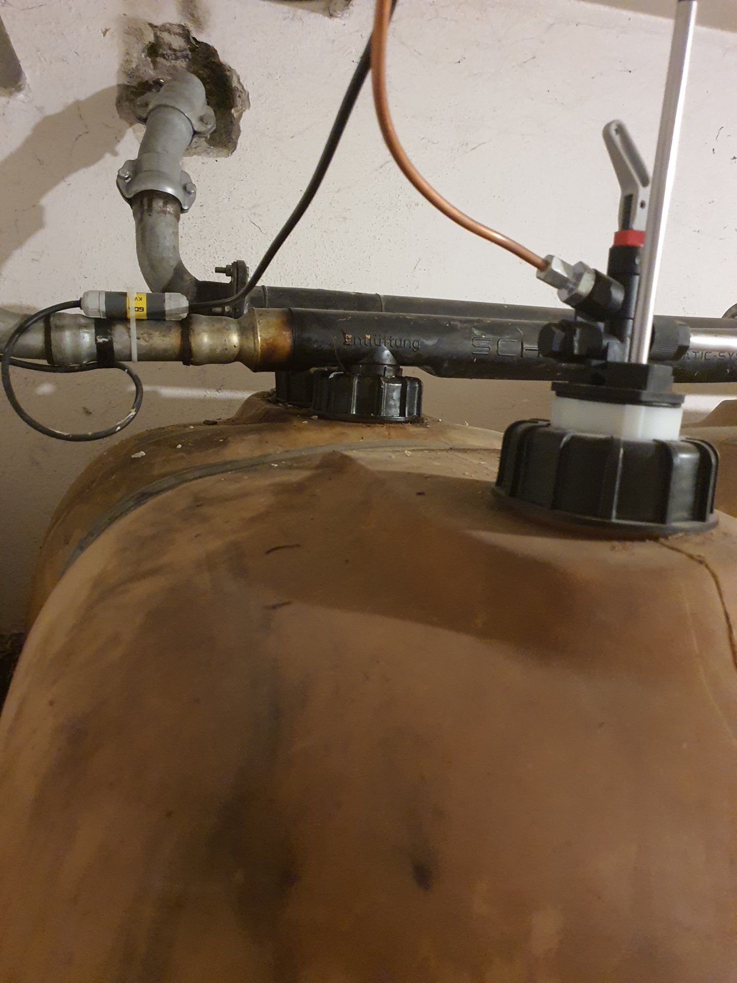

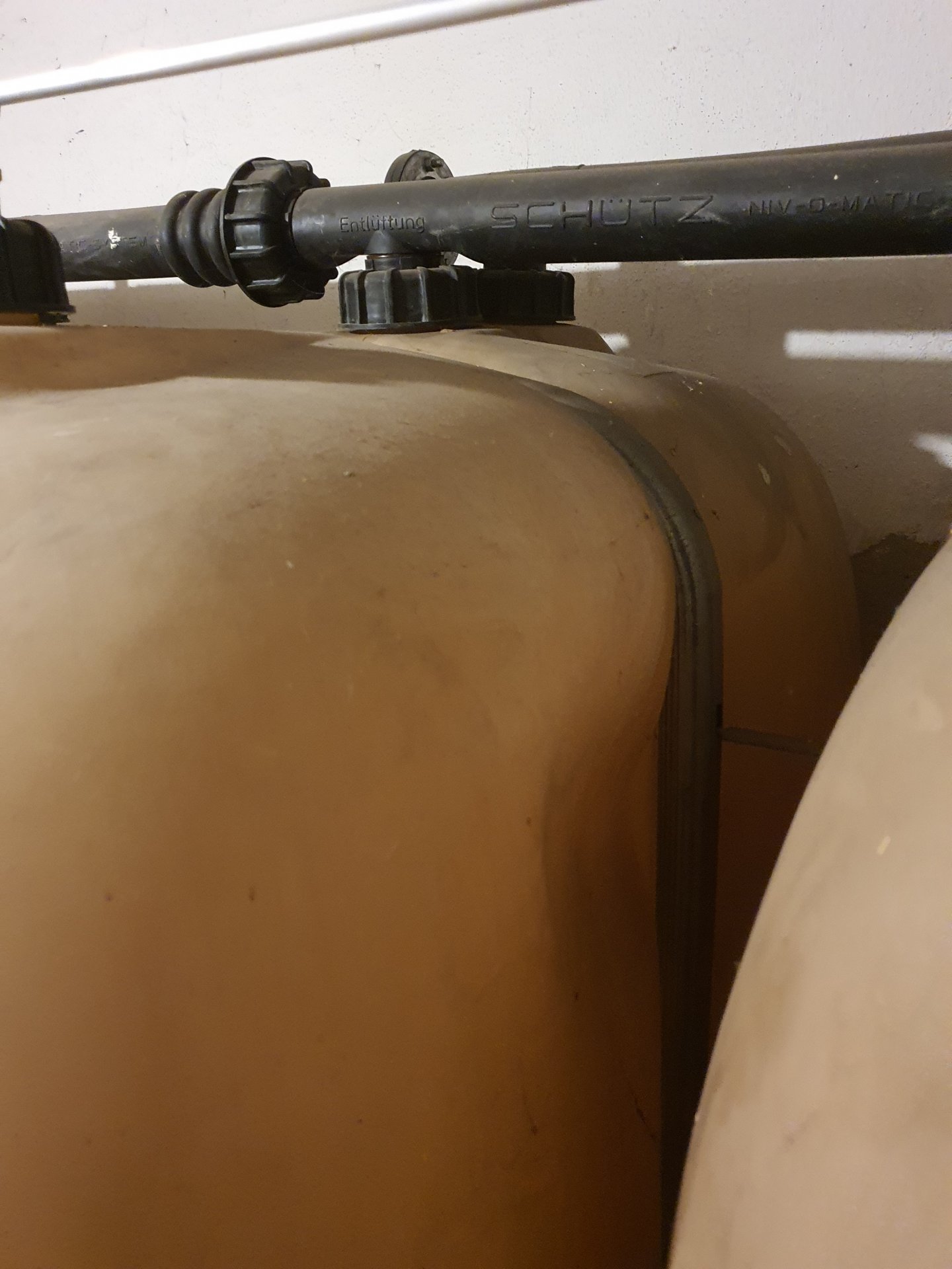

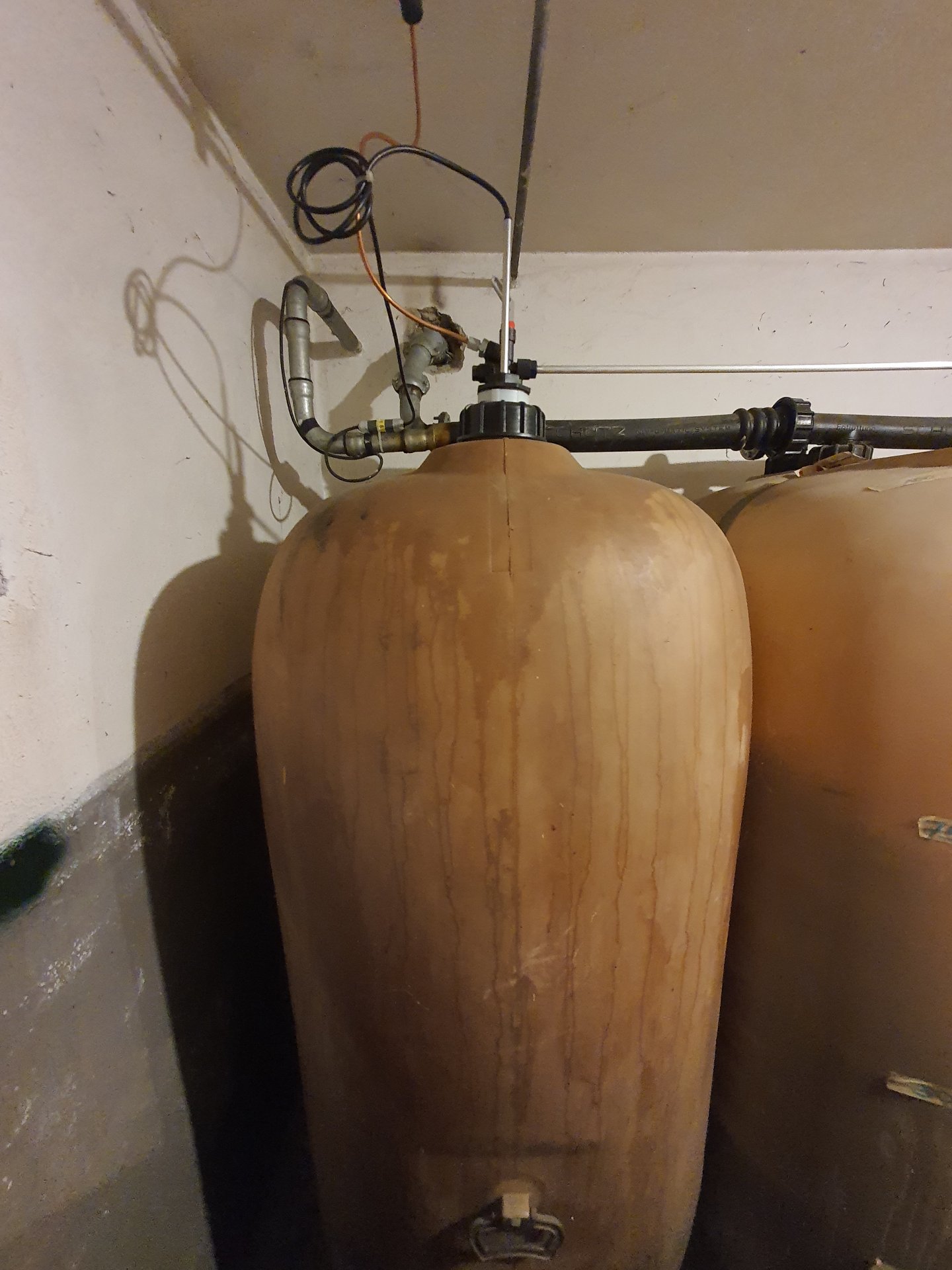

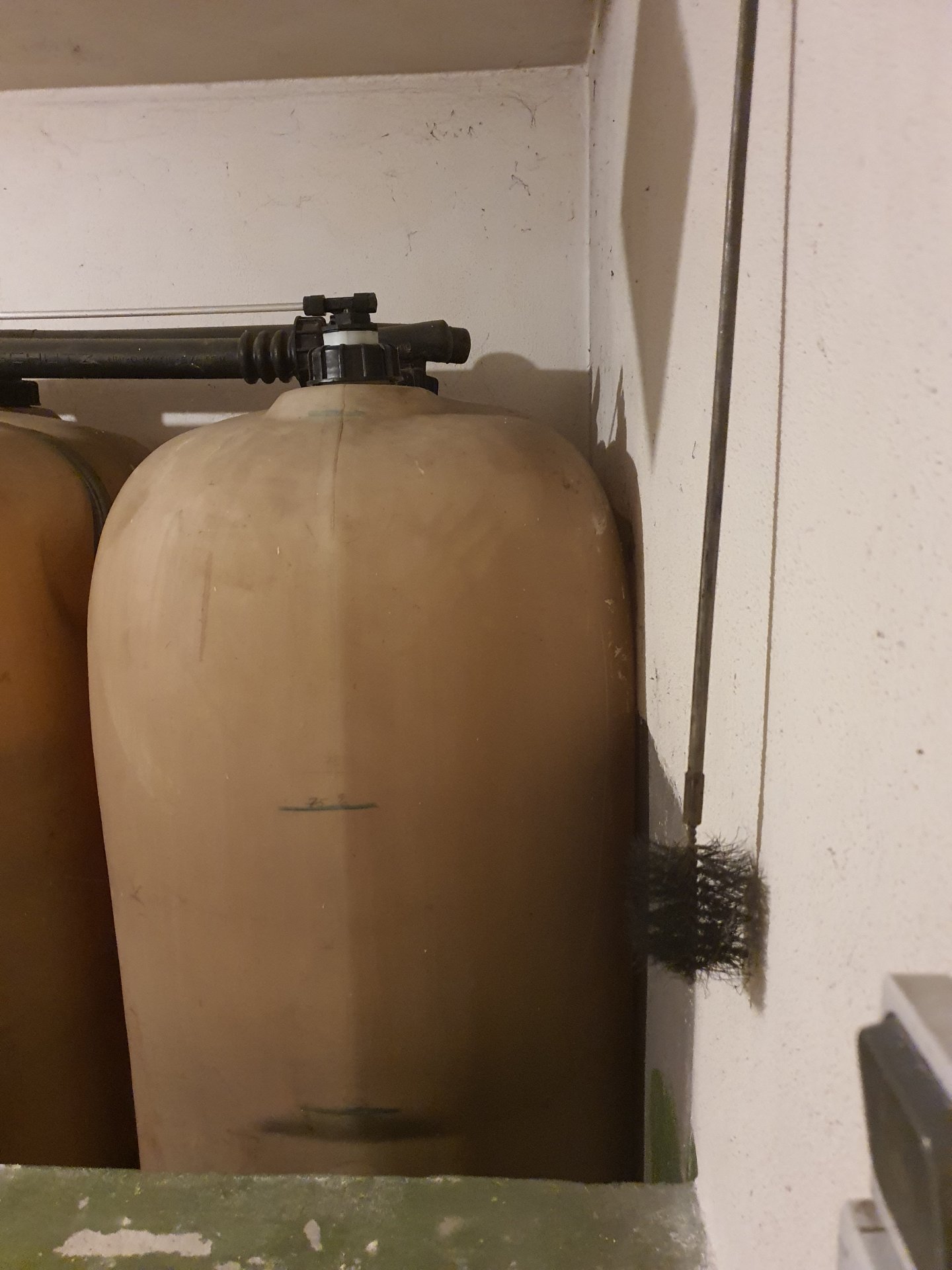

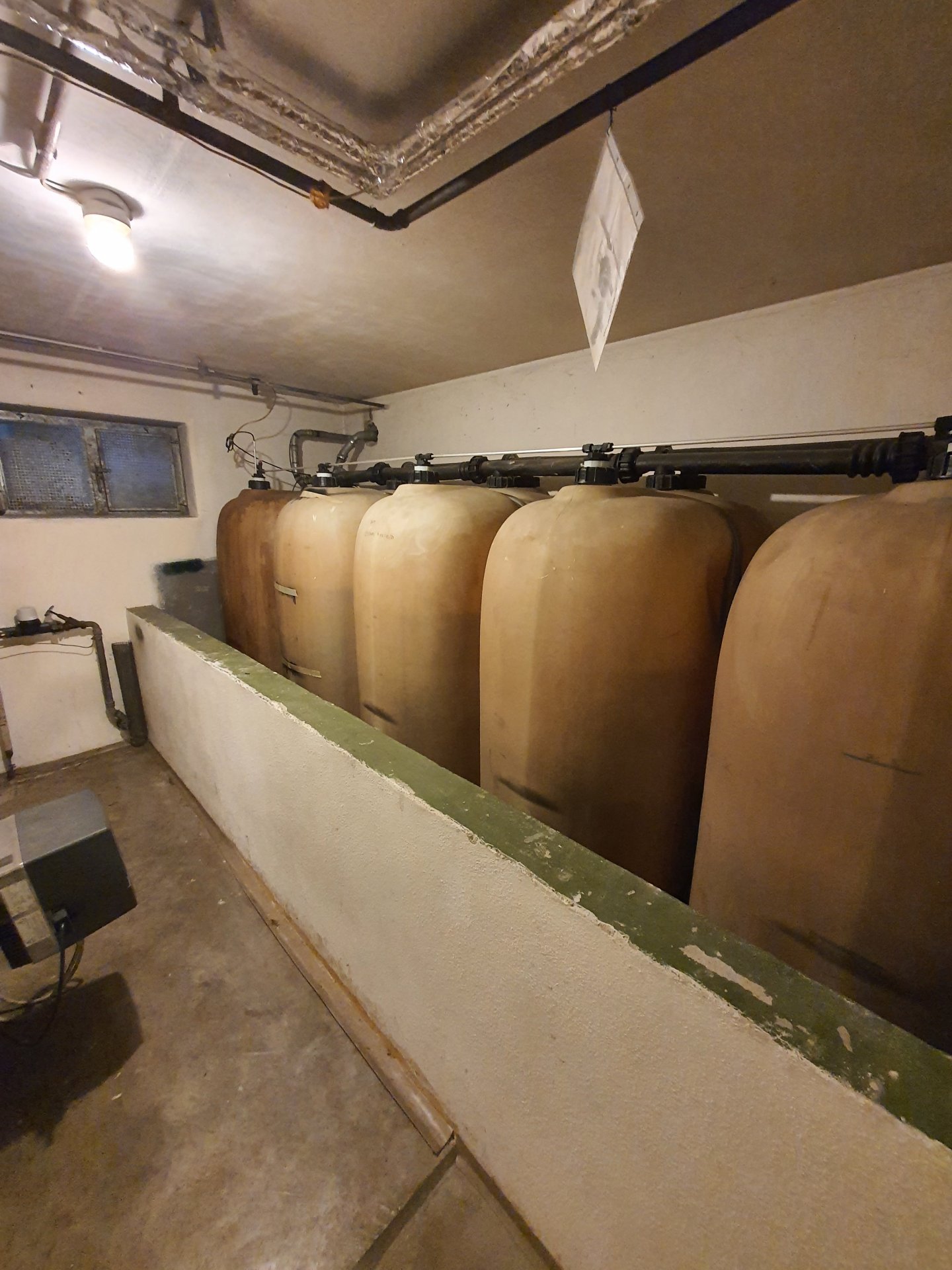

    unser Heizungsbauer hat im Jahr 2015 nach einem Hinweis / Empfehlung seinerseits die Tankbefüllung geändert / erneuert und dabei Druckschellen montiert. Nach seiner Angabe waren keine Sicherheitsdruckschellen montiert und diese seien erforderlich. Der Umbau hat damals ca. 1.300 € gekostet.
    Nun hat er im aktuellen Wartungsprotokoll in roter Schrift vermerkt, die Fülleitung der Heizöltanks sei an zwei Stellen undicht und die Öltanks sind älter als 30 Jahre. Danch besteht laut ihm gem. AwSV Handlungsbedarf.
    Das Haus + Öltanks ist BJ 1982. Die Heizung wurde 2003 erneuert.
    Nun stehe ich etwas unter Druck, da ich wegen dem roten Vermerk im Heizungswartungsprotokoll Probleme mit der Versicherung bekommen könnte, wenn etwas passieren würde.
    Allerdings frage ich mich, ob das nun wirklich so kurzfristig umgebaut werden muss, da ich keine Lust habe, nochmal neue Öltanks einzubauen. Ich würde dann eher auf Gas umsteigen. Allerdings bekomme ich so kurzfristig keine neue Heizung zu einem einigermaßen angemessenen Preis aufgrund der aktuellen Situation am Heizungsmarkt.

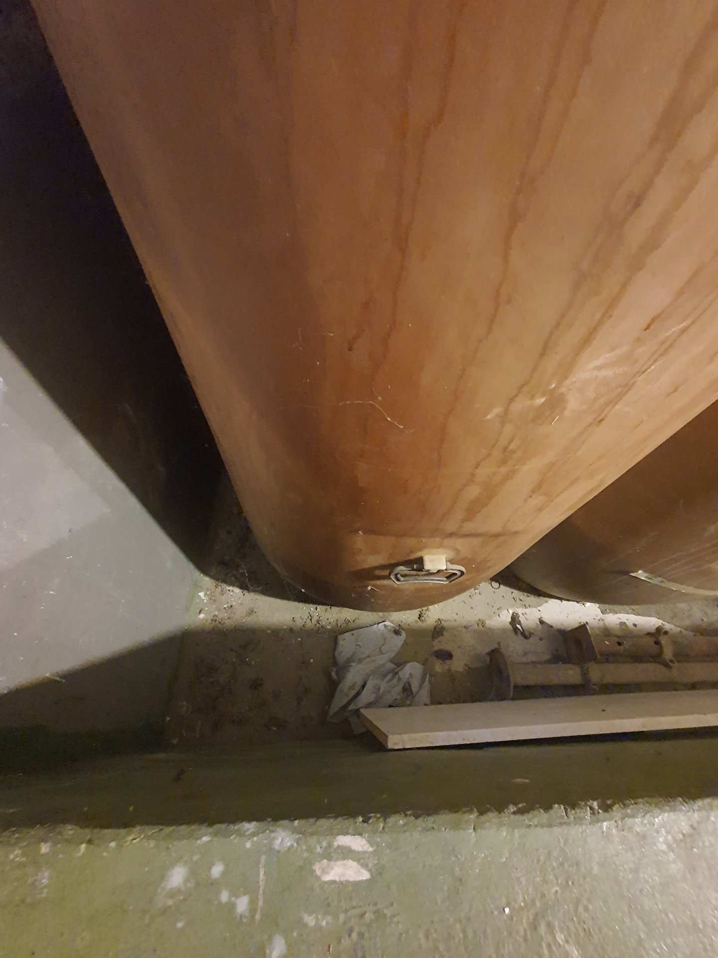

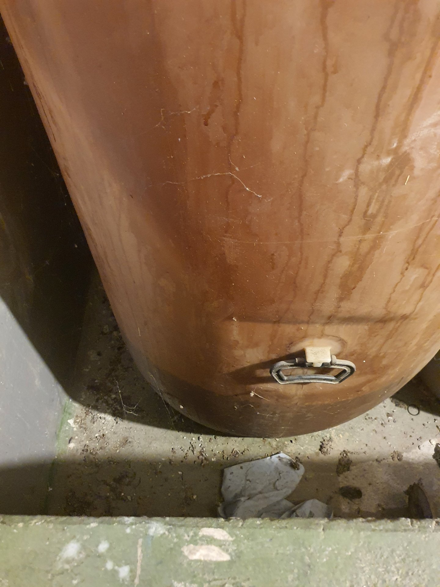

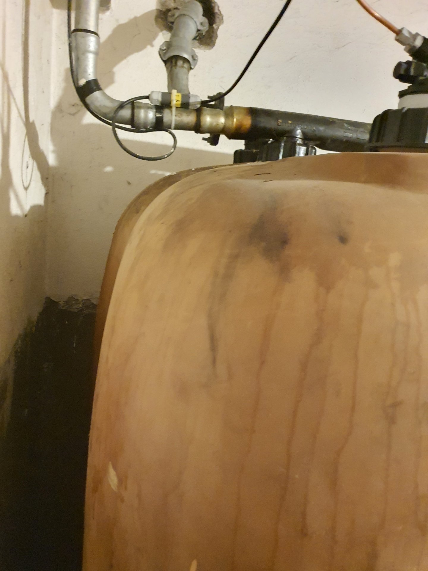

    Ich kann an den Tanks und am Boden keine frischen Ölflecken erkennen. Nur am Tank ganz links sind ältere Flecken/Einfärbungen, die aber auch vom Umbau 2015 kommen können.

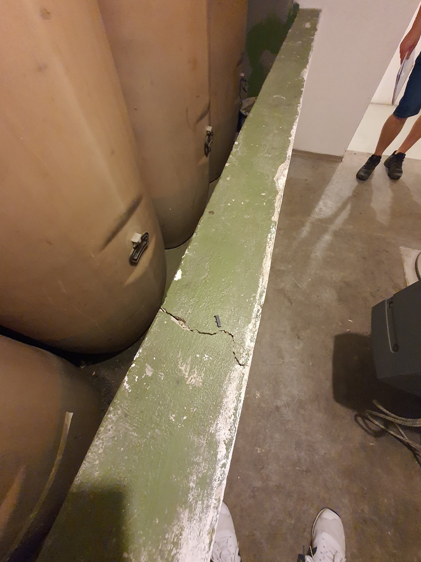

    Anbei ein paar Bilder.
    Wie schätzt Ihr das ein bzw. hätte jemand einen Ratschlag, was ich machen könnte?
    Vielen Dank.

    Reinige die Öltanks und die Leitungen von außen mit Öl absorbierenden Tüchern, entferne die hartnäckigen Flecken mit Spiritus.
    Wenn dann das nächste mal getankt wird, kannst du die Lecks besser eingrenzen und so eine Reparatur planen.
    Alternativ: Derjenige, der das Leck gemeldet hat, muss dir auch zeigen können was undicht ist.

    Und jetzt? Wenn zwei Stellen undicht sind, dann muss man zwei Stellen abdichten… Der wird dir die zwei Stellen ja zeigen können, weil um festzustellen, dass das genau zwei sind, muß er die Stellen ja genau kennen.
