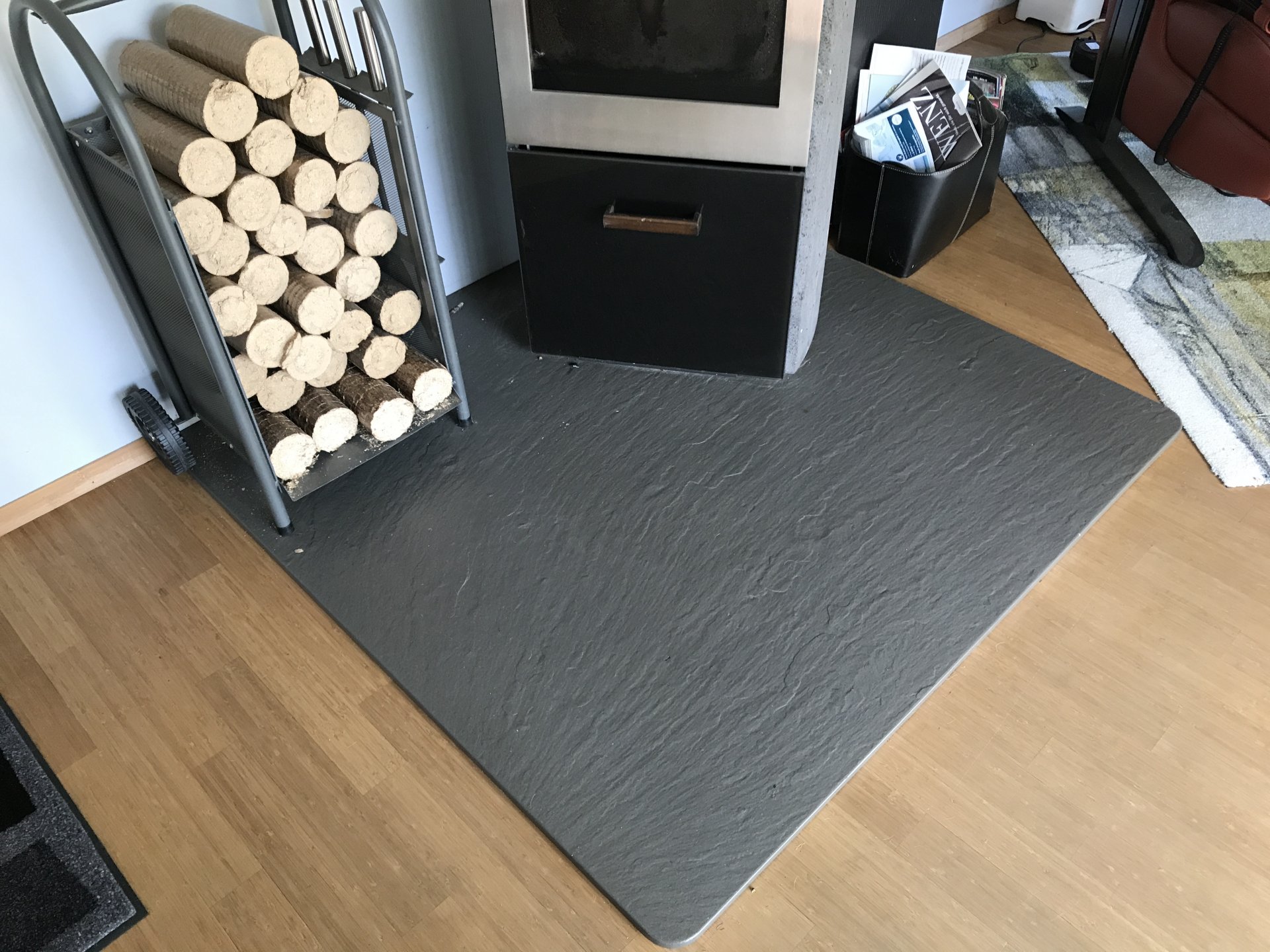

    seit 5 Jahren liegt unsere Ofenplatte aus Schiefer auf dem Parkett. Jetzt wollen wir die Platte ( Stolperfalle ) in den Boden einlassen ( geöltes Bambusparkett mit Fußbodenheizung ). Leider ist der damalige Parkettleger pleite und wir wissen nicht, wie stark das Parkett ist. Die Schieferplatte ist 1,5cm dick.
    Wer hat so was schon mal gemacht ?... ich kann ja nicht einfach ins Parkett sägen, nachher ist ein Leck in der Fußbodenheizung....

    Fussbodenheizung liegt paar cm tiefer...
    Denke nicht ,dass Du das bündig mit dem Parkett bekommst ohne den Estrich abzutragen.
    Sockelleiste ab machen und dann da mal messen, denn das Parkett liegt mit Abstand zur Wand.

    Wieso wisst ihr nicht welches Parkett bei euch liegt? Keine Rechnung mehr vorhanden oder steht da nur "Parkett" drauf ohne Hersteller und Produktbezeichnung ?
    Wie schon beschrieben, Parketttiefe messen, vermutlich 10-15mm, das wird knapp.
