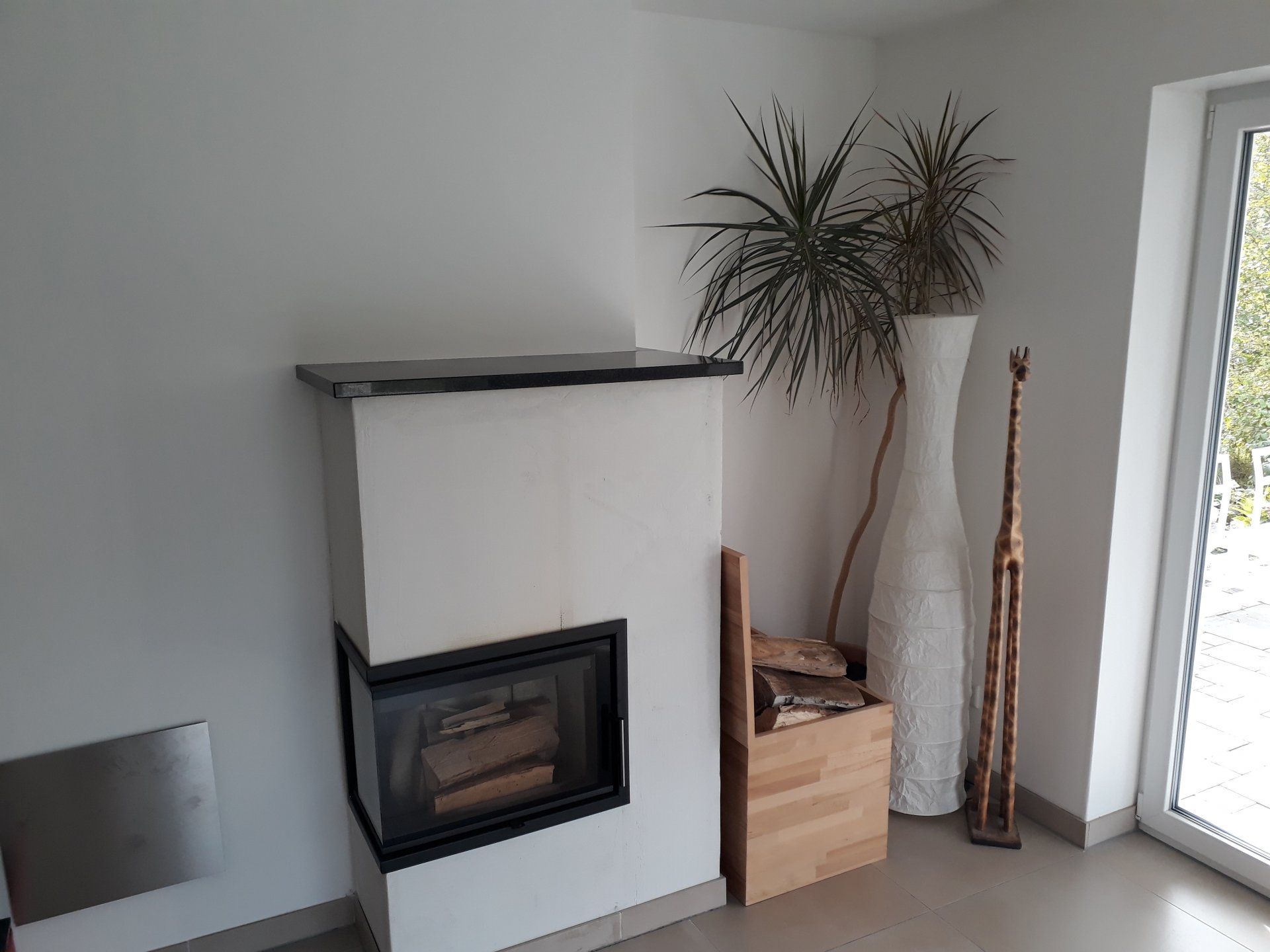

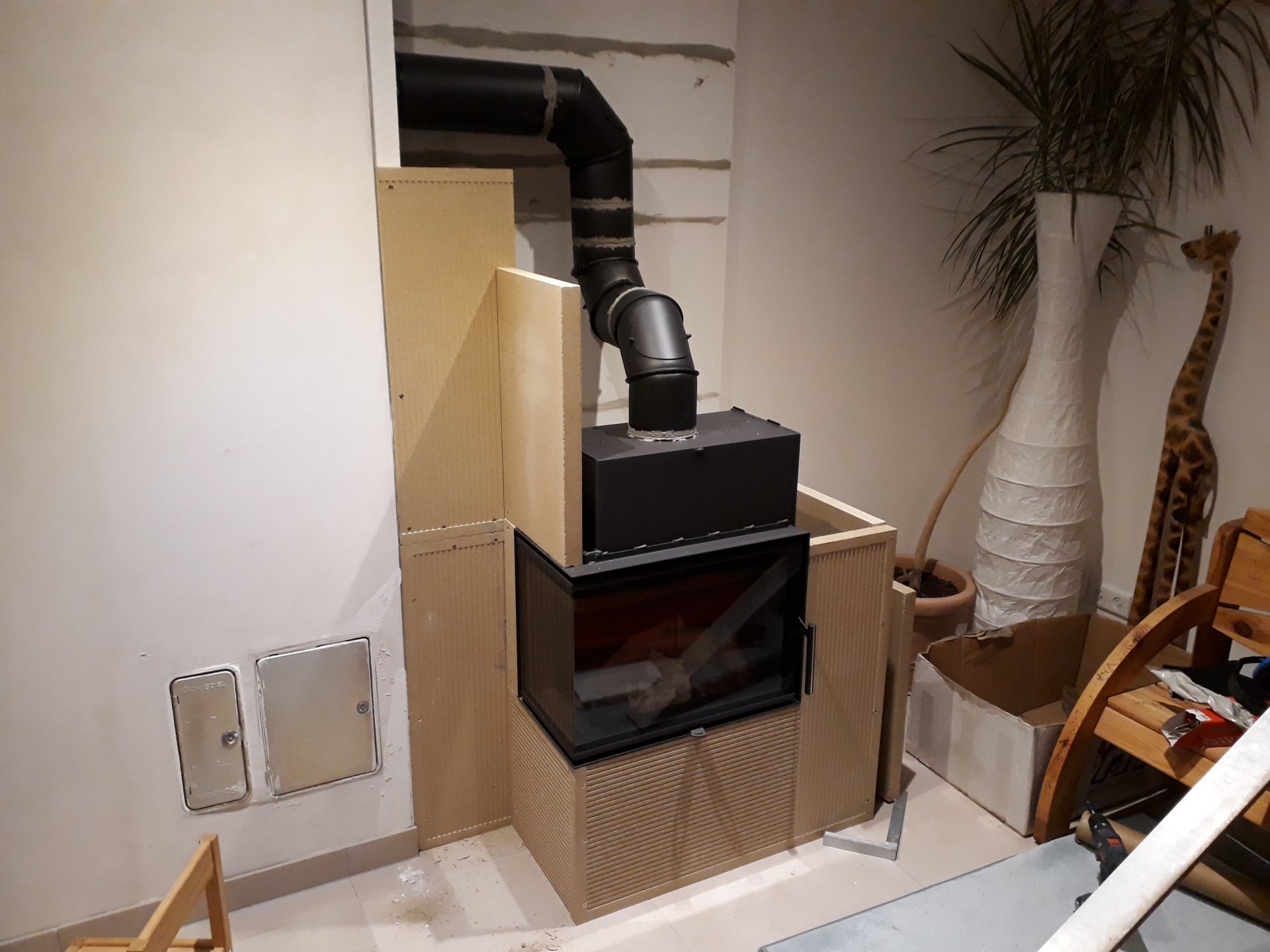

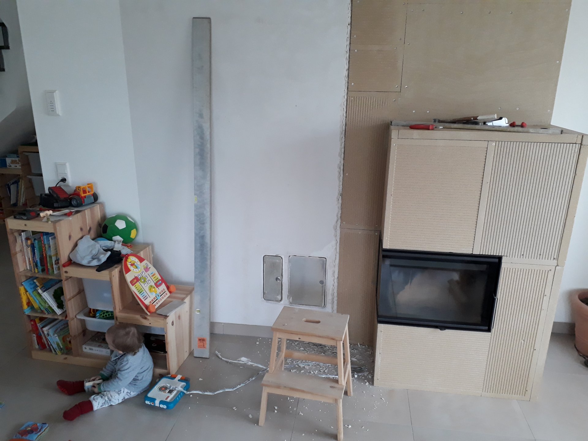

    Ich habe mir einen Kaminofeneinsatz gekauft und diesen nach Herstellervorgabe mit Grenaisol-Platten umbaut:

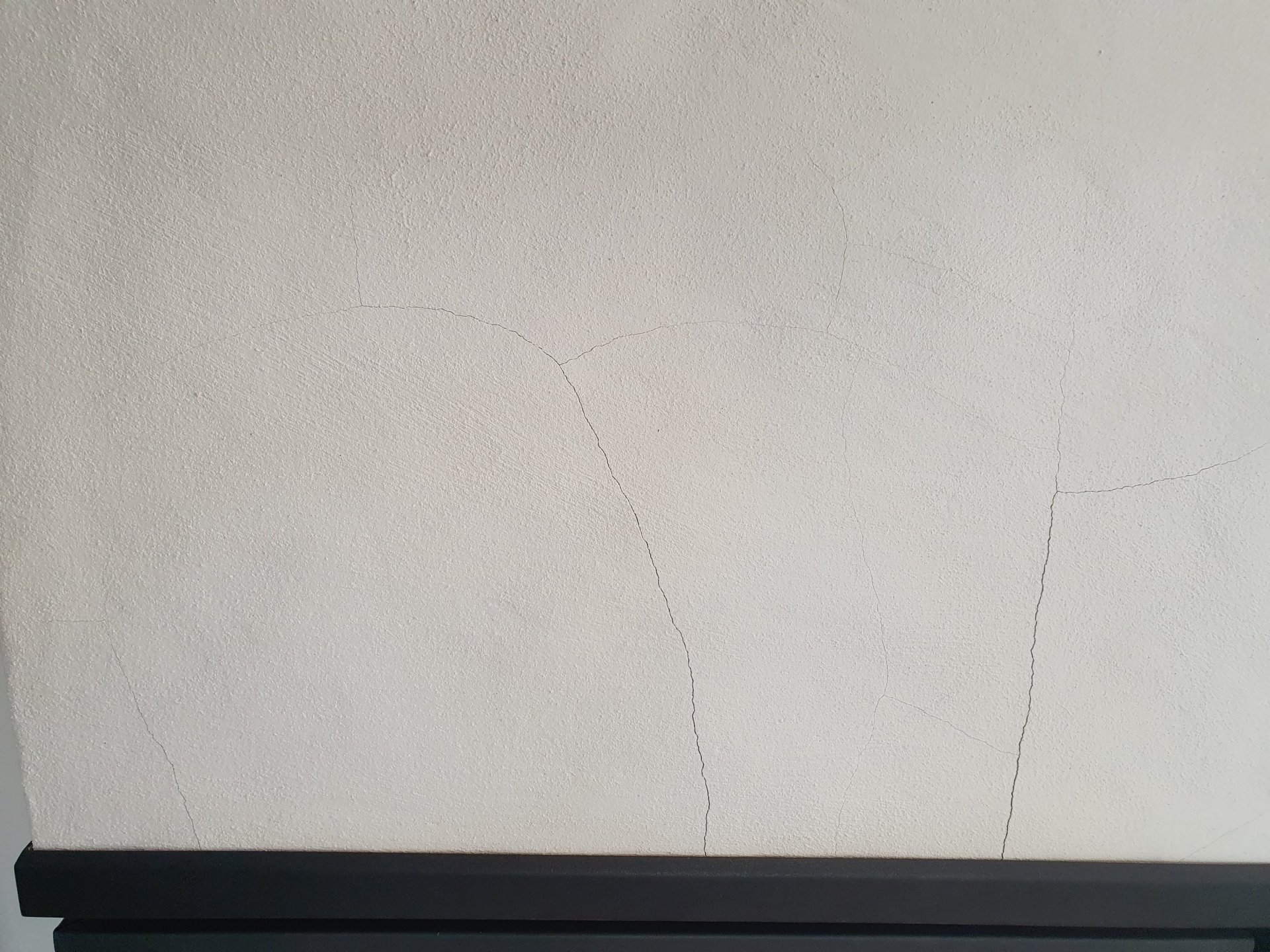

    Im Anschluss wurde ein Armierungsgewebe mit 4x4mm Maschen mit Ofenbaumörtel (Grenacoat) eingeputzt. Das Ganze sah dann so aus:
    Was hier ganz gut und harmonisch aussieht, ist aber erst die fertige "Unterschicht". Das ist nur der Ofenbaumörtel, der als Oberputz optisch nicht wirklich schön ist.
    Was aber hier auffällig ist: es kam nie zur Rissbildung!
    Um alles optisch nett zu machen, habe ich im Anschluss Feinspachtel aufgetragen und das Ganze ewig geschliffen, bis es nahezu perfekt war. Direkt beim ersten Befeuern haben sich aber Risse gebildet. Ich dachte, die Spachtelmasse war nicht durchgetrocknet und habe die ganze Prozedur wiederholt. Aber die Risse kamen wieder. Es waren auch nicht nur "normale" Rissen, sondern ganze Untertassen große Teile haben sich gelöst; immer im selben Bereich.
    Ich ging davon aus, dass Feinspachtel einfach nicht das richtige Material ist und habe mir BRULA Ofenputz geholt. Im Juli 2022 habe ich den Ofen damit verputzt und ihn heute angefeuert:
    Es gab wieder Risse und wieder im selben Bereich!
    Der Ofen wird an der Stelle so heiß, dass man ihn nicht anfassen kann und der etwas dickere Riss weiter rechts liegt genau auf der Stoßkante von zwei Platten.
    Ich glaube nun nicht mehr, dass ich das mit mehr oder anderem Putz hinbekomme und daher frage ich mich, ob Klinker-Riemchen hier helfen würden oder ob die im Zweifel auch reißen würden. So wie hier in etwa:
    Ich weiß nicht was es ist, aber offensichtlich habe ich beim Bau etwas falsch gemacht. Nun möchte ich zumindest optisch Abhilfe schaffen.

    Was mir gerade noch eingefallen ist: die Risse kommen immer von unten. Also vom Kamineinsatz her. Ggf. kommen die Risse durch eine fehlende Dehnungsfuge...

    Sehr wahrscheinlich kommt es zu thermisch bedingten Längenänderungen und infolge dessen zu Spannungsrissen im Kontaktbereich zwischen Heizeinsatz und Verkleidung

    Auch Klinker kann die Wärmeausdehnung des Ofens nicht verhindern. Im günstigsten Fall reissen dann nur die Fugen, was optisch kaum ein Problem wäre.
    Bei echten Kachelöfen wurden deshalb die Kacheln im Bereich des Feuerraumes und der ersten Züge verklammert. An der Fugenbreite konnte man die Temperatur im Inneren des Ofens abschätzen und wusste so, wieviel noch nachgelegt werden durfte.

    Hast schonmal darüber nachgedacht wieso der Putz da immer wieder an derselben Stelle reißt und dass das evtl. nicht am Putz liegt?

    Ich bin mir sogar recht sicher, dass das nicht am Putz liegt! Aber am Aufbau kann ich nicht mehr viel ändern, dafür ist es zu spät.
    Ggf. werde ich den Rahmen noch mal abbauen und mal schauen, ob ich zwischen Ofen und Ofenbauplatte noch etwas Platz schaffen kann. Aber das gesamte System ist so gedacht, dass man die Platten auf der Ofenkassette aufsetzt... aber ich schaue mal.
