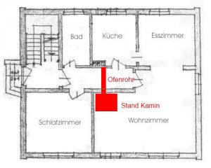

    wir wollen einen Kamin in unser Wohnzimmer bauen. Das Ofenrohr soll durch die Wand und den Flur zum gegenüberliegenden Schornstein verlegt werden.
    Der Schronsteinfeger hat gesagt, dass das soweit in Ordnung ist. Allerdings muss das Rohr entweder 40 cm von brennbaren Gegenständen entfernt sein oder entsprechen "ummantelt".
    Im Anhang habe ich mal den Standort des Ofens, des Rohrs und des Schornsteins eingezeichnet.
    Gibt es Unterscheide bei den Ofenrohren, dass es evtl. auch welche gibt, die man mehr oder weniger absichern muss???
    Aus welchem Material muss ein "Verkleidungskasten" gebaut werden???
    Vielen Dank für ein paar Infos...

    Warum verkeliden?
    Nutze doch die Abwärme zum Heizen des Flurs!

    Rohre mit Dämmung gegen Strahlungswärme , oder Verkleidung aus Silikatplatten.
    Promat,Ridurit,Fireboard , um mal einige zu nennen.

    Peeder hat´s erkannt. Entweder Mindestabstände einhalten, oder verkleiden.
    und bitte keine "Holzkonstruktion" für die Verkleidung.

    Wenn ich es also recht verstehe, dann verkleide ich das Ofenrohr mit einem der genannten Materialien und dann kann direkt in der Nähe dann verputzt, Decke abgehangen werden etc.???
    In unserem Fall ist der Flur mit einer Mischung aus Putz mit Stroh verkleidet. Es verbergen sich wohl Heizungsrohre darin. Mein Plan ist es nun, den Bereich für das Ofenrohr "freizulegen", Verkleidung bauen, Ofenrohr rein, Verkleidung schließen und dann ist's gut.
    Passt das so???

    Hier würde ich beim Schorni mal schwer nachhaken, auch eine Silikatverkleidung (als Beispiel ) kann die Strahlungswärme weiterleiten, eine Kombination aus
    Steinwolleplatten und Silikatplatten ist sinnvoller.
    Sicherlich werden mir wenige widersprechen, wenn ich Steinwolleplatten oder Formstücke mit Rohgewicht mind. 100 -150 kg / m3 und Promatect L mit 30 -40 mm Stärke als Verkleidung dem Schorni mal vorschlagen würde.
    Fachgerecht montiert ( Kleben mit K 84 , Verklammern oder Verschrauben , Schrauben und Klammern gem. Herstellerrichtlinien Promat ) und die Sache wird jeden Pyromanen verscheuchen.
    Knackpunkt ist, man kommt nicht mehr ran an das Rohr.
    Sicherlich gibt es auch Abgasrohre, die fertig ummantelt sind.

    Naja, unser Schorni sah das etwas anderes, Den Vorschlag hatte ich ihm gemacht, Fachwerkhaus, und hinter dem Ofen gehen eben Balken durch die Wand und Zwischenraum= Lehm-Strohgemisch.
    Er forderte Mindestabstand 50 cm Ofen-Wand, mein Vorschlag eine Trockenbauwand davor und den Zwischenraum mit Steinwolle zu isolieren lehnte er ab, die Steinwolle würde die Hitze durchlassen. Fazit, es mußte eine 12 cmZiegelwand mit 2 cm Hinterlüftung vor der Fachwerkwand errichtet werden.

    so verkehrt war die Empfehlung des Schornsteinfegers mit der Hinterlüftung nicht. Denn auch jede noch so gute Dämmung ist nur eine Zeitverzögerung. D.h. bei einer sehr langen Wärmeeinwirkung auf die Dämmung wird eine unzulässige Hitzeentwicklung auf die zu schützende Bauteile auftreten. Es kommt zum Brandfall. Darum: Hinterlüftung bei einer langen Wärmeeinwirkung.
    Wann eine Hinterlüftung notwendig ist muß der Fachmann entscheiden. Da ich gelesen habe das du Promat-Fachverarbeiter bist, bist du meiner Ansicht ein solcher Fachmann. Nicht das es jetzt gleich wider heißt es wird hier "Lobbyarbeit" betrieben. :winken

    *Früher* hat man das so gelöst :
    Abgasrohr aus Stahl 2 mm, DN nach Erfordernis, meistens 130 mm, Verbindung dicht geschweisst - über den Flur
    Dämmung aus Drahtnetzmatten 50 mm, mit Draht abgebunden.
    Dadurch wird die mögliche Oberflächentemperatur kleiner 80°C und es kann mit minimalen Abständen verkleidet werden. Das gibt ne richtig fette Kiste.
    Ich frag mich warum muss das verkleidet werden ?
    Wieso nimmt man nicht ein doppelwandiges, gedämmtes Abgasrohr aus Edelstahl und führt das sichtbar über den Flurbereich ? Wandhülse im Wanddurchgangsbereich und gut isses.
    Meistens ist nur ein sichtbares Abgasrohr ein gutes Rohr.
