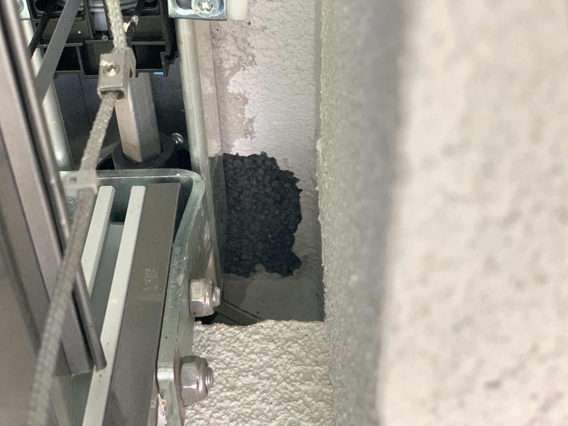

    Ich wende mich mit folgender Frage an Euch: An unserer Aussenfassade an der Decke zwischen Fenster und Storenkasten besteht ein Schaden am Verputz. Es handelt sich um ein knapp 10 cm grosses Loch, sodass die dahinterliegende weiche Isolation freiliegt (s. Foto). Nun haben Vögel versucht, sich dort einzunisten, respektive die Isolation weg zu picken. Das zeigt sich darin, dass mehrfach Teile der Isolationssubstanz verstreut auf dem Fenstersims lagen.
    Von Seiten der Bauleitung/Verwaltung heisst es, das sei kein Problem, häufig werde die Isolation hinter dem Storenkasten nicht verputzt und das könne man so lassen.
    Meine Bedenken sind, dass sich die Vögel gütlich machen an der Isolation und somit ein noch grösserer Schaden besteht.
    Zur Ergänzung: es handelt sich um eine von uns neu gekaufte Ferienwohnung, gebaut wurde 2017.

    Das ist ne Dämmung, vermutlich EPS.
    Isolierung haben wir bei Stromkabeln ;)
    Schäden durch Vögel sind regelmäßig kein Baumangel, ausser das ist während der Bauzeit aufgetreten.
    Man kann halt dementsprechend versuchen Schutzmassnahmen anzubringen, oder andere Nistmöglichkeiten, die Vögel dann bevorzugen.

    Was für Vögel sind das denn?
    Das sind ja oft Meisen oder Rotkehlchen, die daran zupfen. Da recht vermutlich ein Klebeband um das für die langweilig zu machen-
    Oder sind es Mäuse? Da hilft das nicht.
