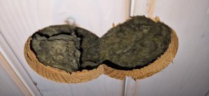

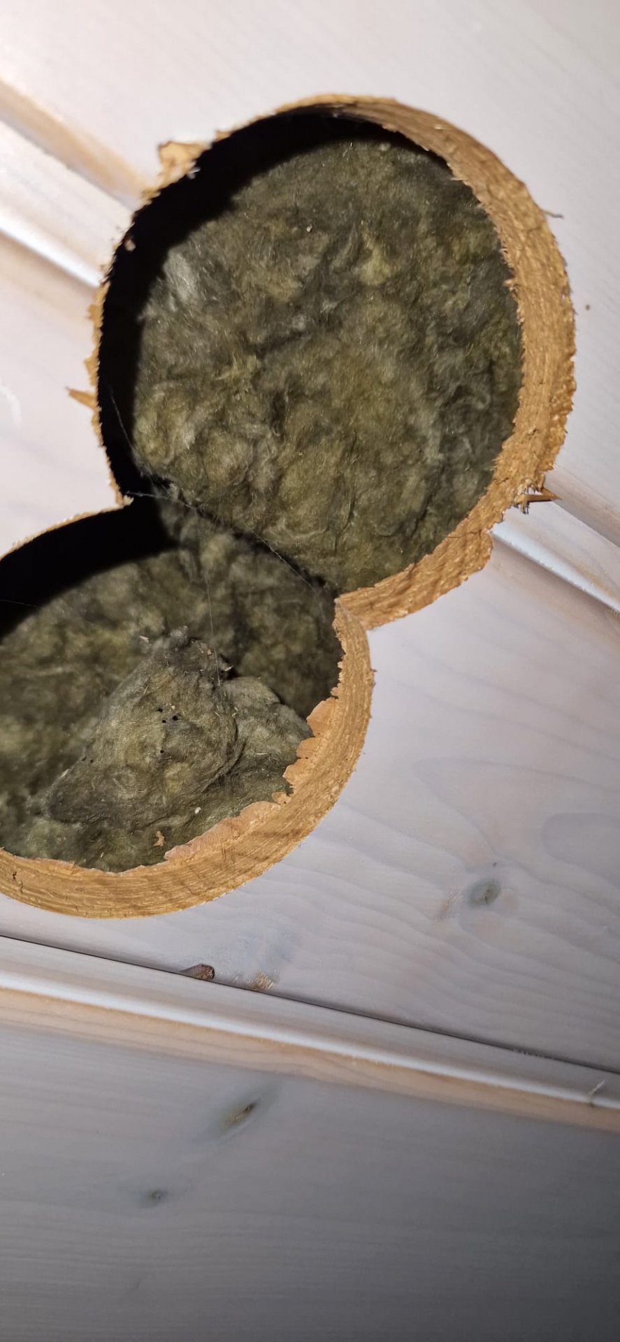

    ich werde in eine Wohnung einziehen in der 1 Raum eine Paneeldecke mit Löchern hat, darüber ist meiner Laienmeinung nach alte Steinwolle verlegt ( Haus zwischen 1970-1980 gebaut). Photos anbei.

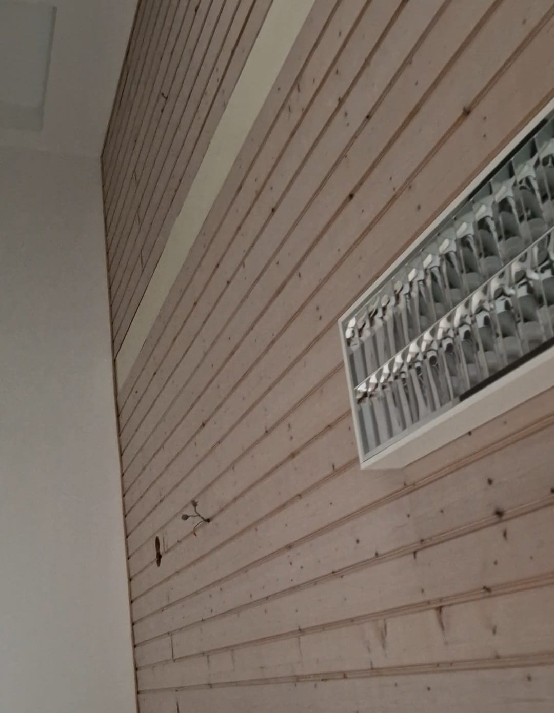

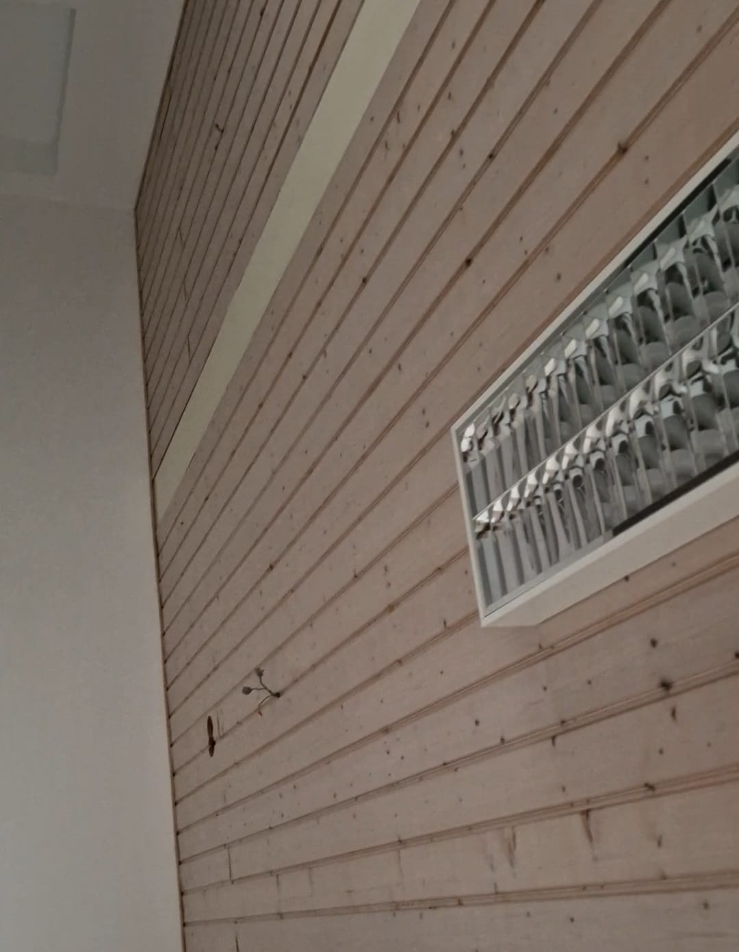

    Es gibt keinen Rieselschutz oder Folie, ich vermute das die Paneeldecke noch mehrere undichte Stellen hat, es gibt 2 grosse längliche Deckenstrahler, manche Übergänge wölben sich Leicht und natürlich kann es an den Abdeckleisten rieseln.

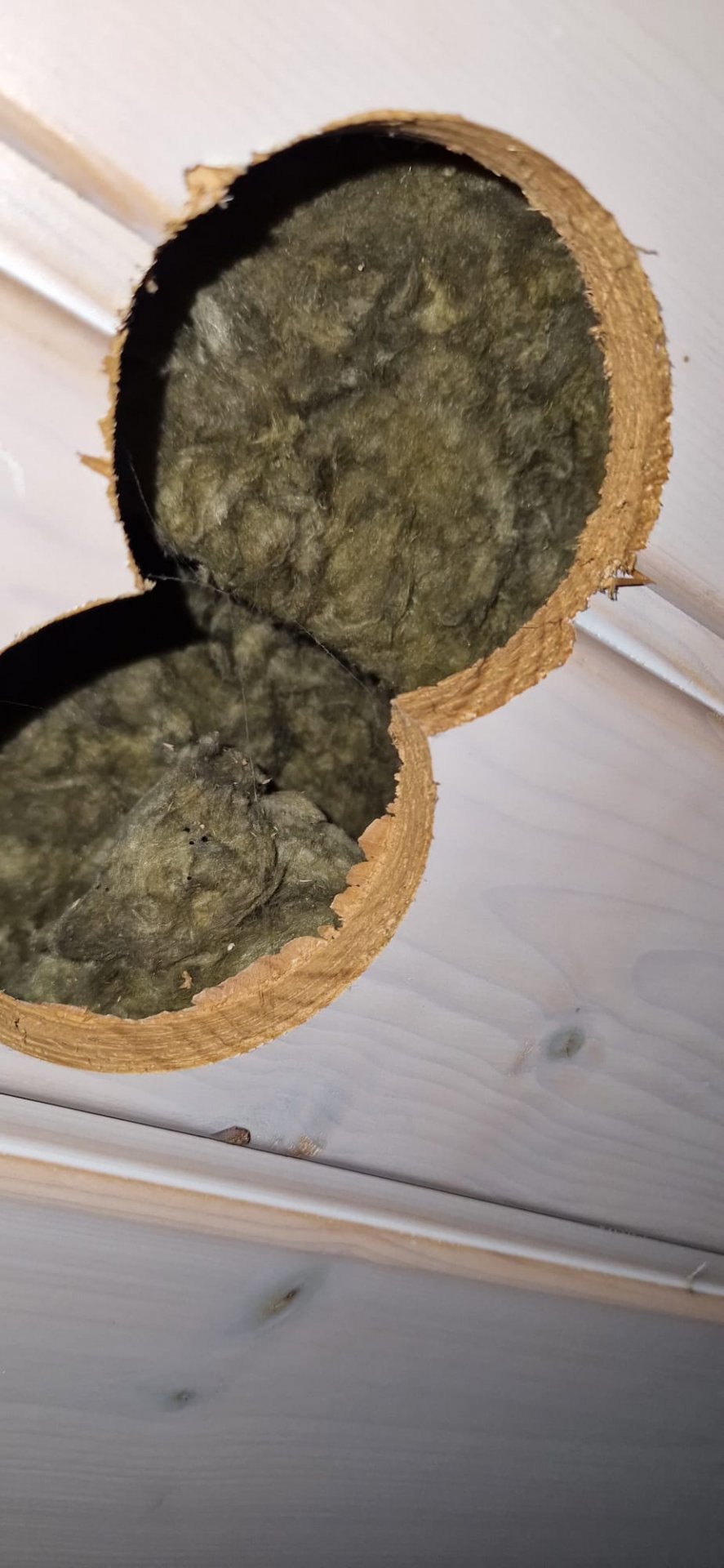

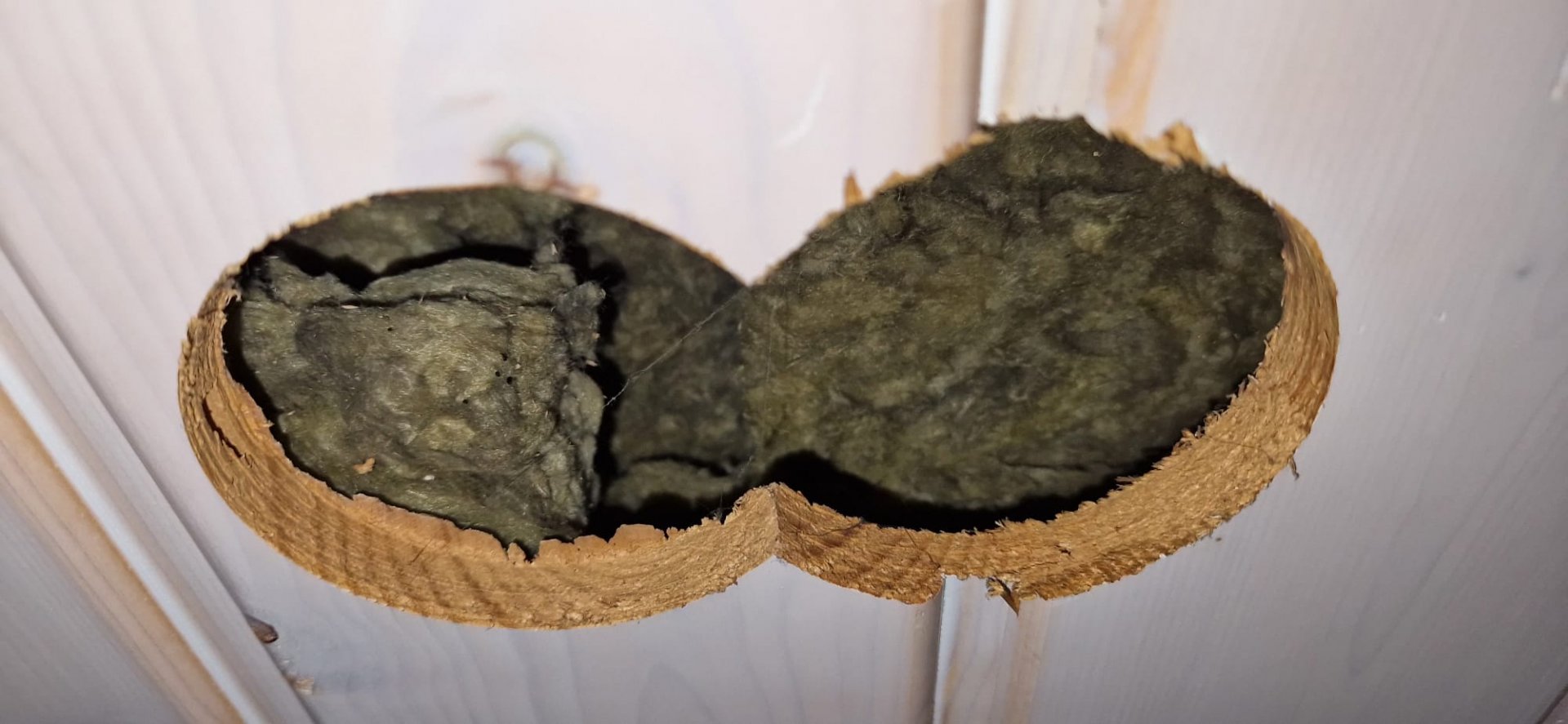

    Anfangs dachte ich ich klebe eben das eine Loch zu (vielleicht 5x10 cm) mittlerweile bin ich aber skeptisch ob das reicht.
    Der Raum hat 22 qm. Was wäre eine Lösung?möglichst wenig invasiv?
    Eine Gipskartondecke geht nur wenn man die Paneele rausnimmt, oder? Das würde ja unmengen KMF freisetzen so wie die drinliegt...
    Kann man noch anders abdichten?
    Die Teuerste Lösung wäre wohl ne Spanndecke, hab als Mieter aber wenig Lust ca. 2000 dafür zz zahlen....

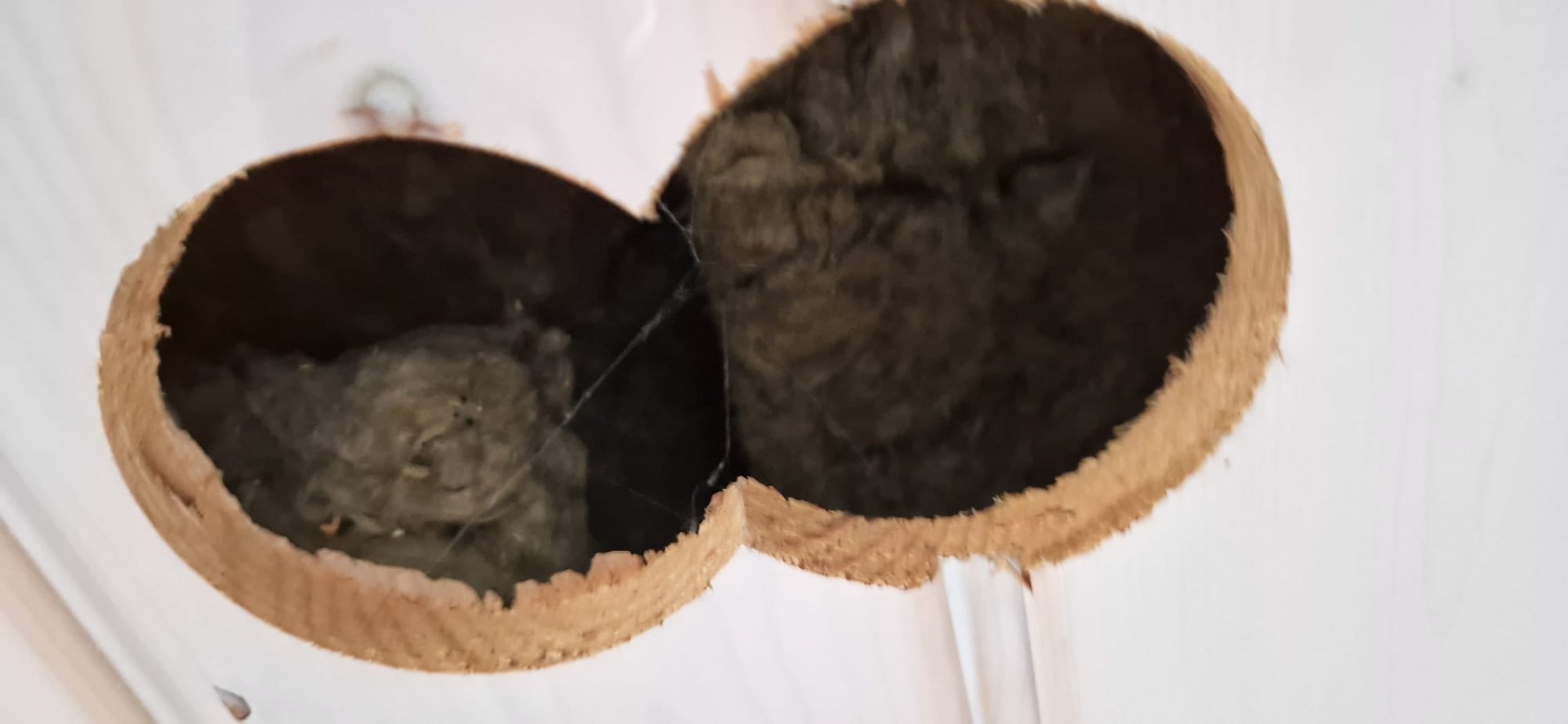

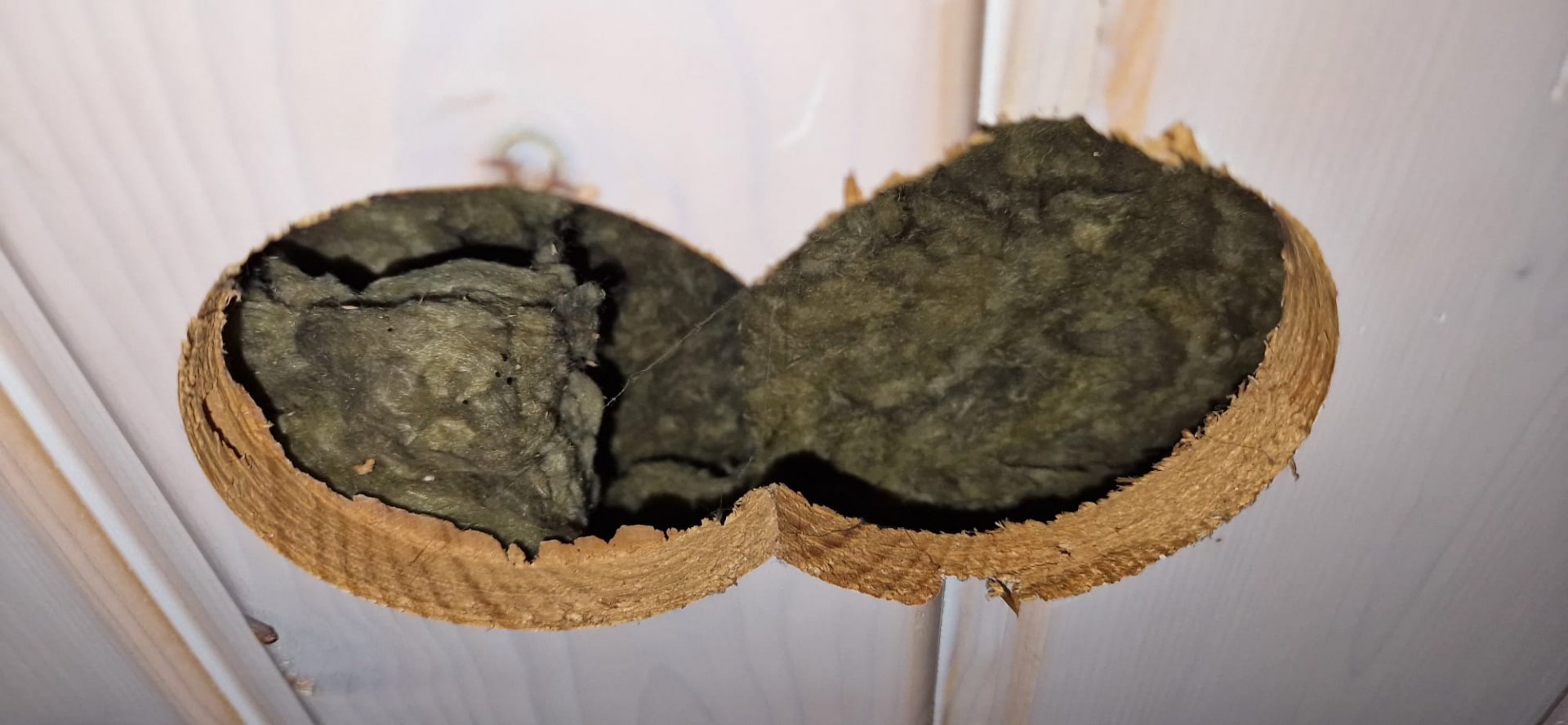

    Hier die Bilder.

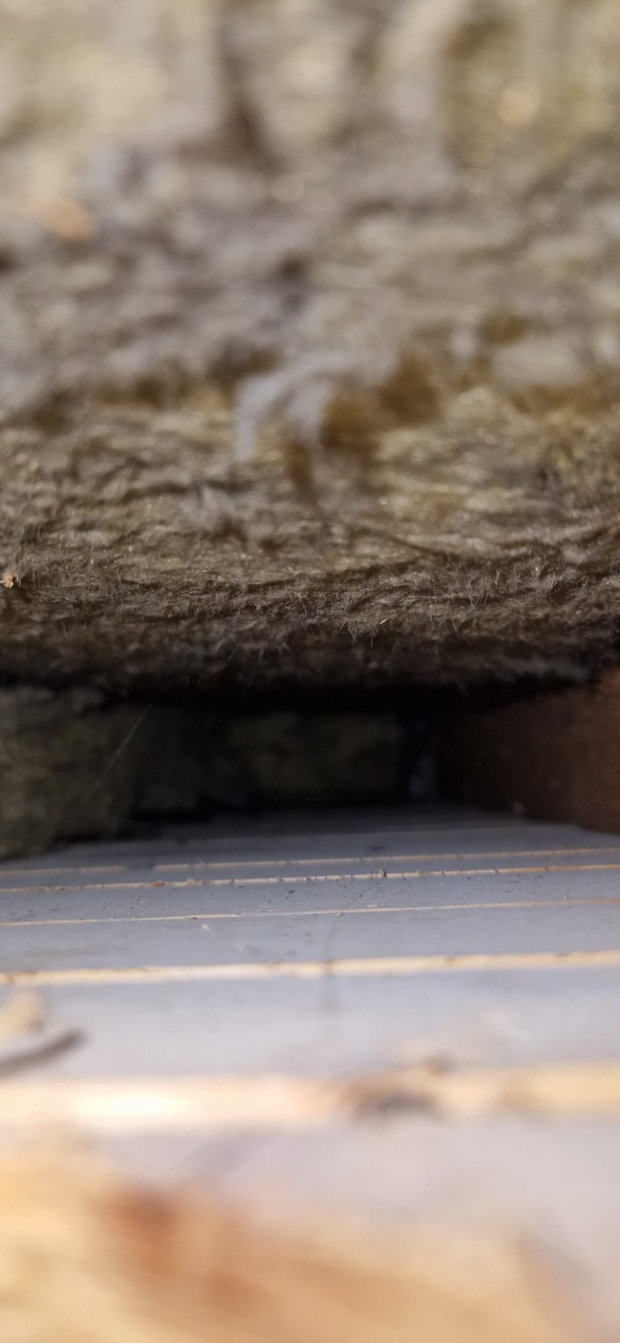

    Weiter hinten sieht man die Übergängen der Paneele in Längsrichtung. Hab leider keine besseren Photos und komme erst wieder Anfang Juni in die Wohnung.

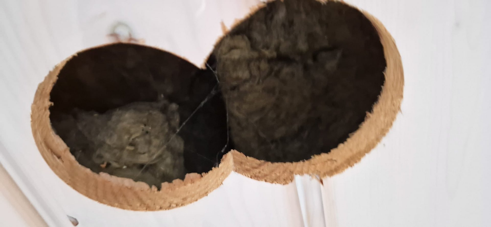

    Was mich auch wundert, dass man in den 2 ausgestanzten Löchern im Holz keinen Feder-/Nut Übergang sieht. Möglicherweise ist die Paneeldecke doch dichter und wäre dann nur an den wenigen Übergängen und an den Abdeckleisten undicht.

    Die großen Löcher mit passend ausgeschnittenen Platten zu machen und verspachteln/verkleben
    Die Wand Anschlüsse mit Acryl ausspritzen.

    Möglicherweise gibt es eine Transparente Lasur etc. die man z.b. an den ganzen Wand/Übergängen/Abdeckleisten aufbringen kann, die kaum sichtbar ist?
    So etwas stelle ich mir Ideal vor, die Übergängen zur Wand an den Abdeckleisten ist schlussendlich die undichteste Stelle nach dem Abkleben des Loches. Sofern es hier gute Lösungen gibt, die möglichst auch kaum sichtbar sind würde ich das bevorzugen, wenn nicht, notfalls eben auch eine Spanndecke oder Gipsdecke einziehen lassen.

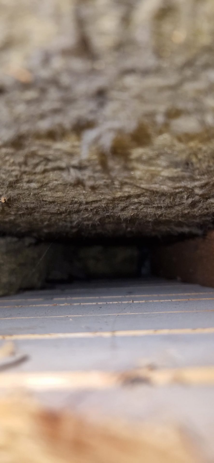

    Auf der Endoskopie sieht man, dass kaum Fasern aus der Wolle herausgerieselt sind. Solange da niemand durchpustet, bleiben die auch einfach da liegen. Ich persönlich würde nur die großen Löcher verschließen, einen eventuellen Spalt ringsum mit dauerelastischer Dichtungsmasse füllen.
    Die Alternative wäre für mich dann die Totaloperation, dabei könnte auch gleich eine anständige Optik hergestellt werden.

    Ja so in der Art stellte ich mir das am Ende vor, das Loch mit einer Folie abkleben und dann mit Klebeband die Ränder nochmals müsste reichen? Hässlich aber naja.
    Wohnlich schön kann man das vermutlich nur machen wenn man die 2 Paneele austauschen würde, das würde aber vermutlich selbst mehr Lösen als über Jahre in den Raum abgegeben würde.
    Für die Lücken an den Abdeckleisten dann deine vorgeschlagene Dichtmasse. Ich würde transparenten Acryl bevorzugen oder ist die höhere Elastizität von Silikon notwendig?
    An kleinen lückenhaften Holzlattenübergängen könnte man nochmals einen Transparenten Lack (Acryllack) anwenden?
