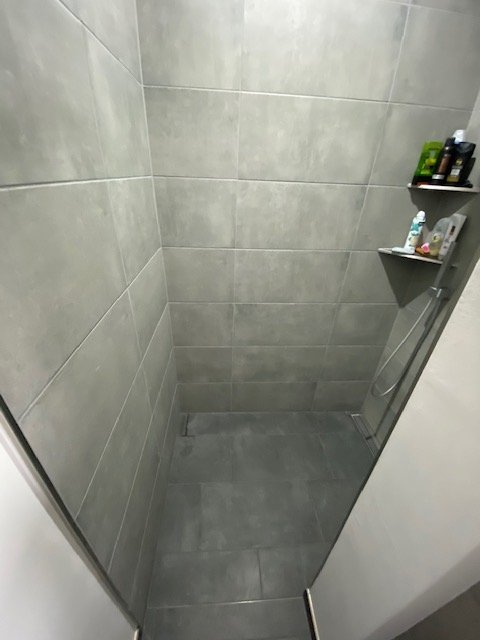

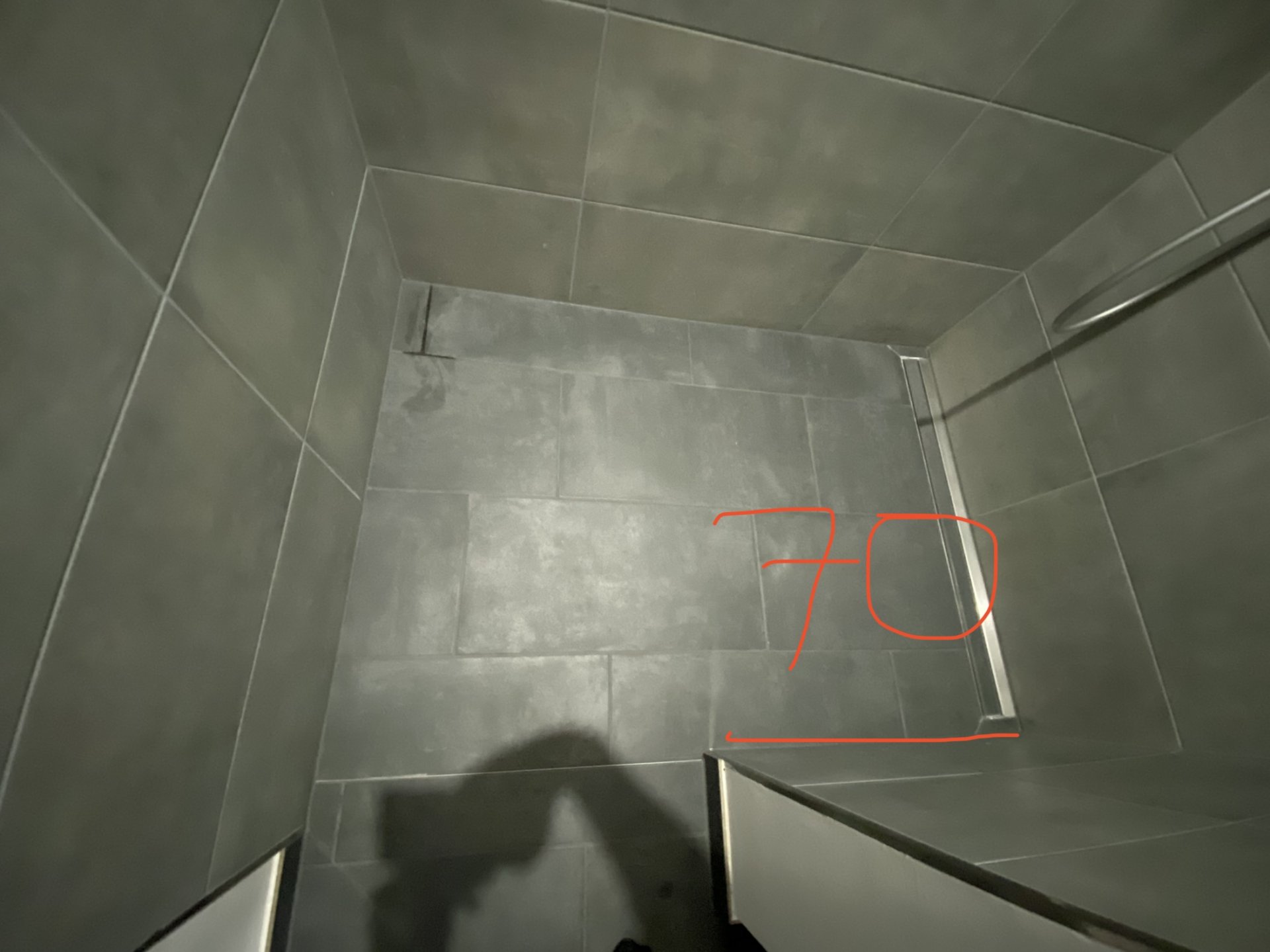

    Hallo und einen schönen 4. Advent;-)
    Wir haben Anfang des Jahres neu gebaut und haben im Bad eine offene Dusche. Bad ist ca 13m2 gross und WC/ Dusche sind hinter einer T- Wand angeordnet. Das Problem ist nun, dass das Spritzwasser aus der Dusche herausspritzt und sich dann dem Gefälle nach im Bad verteilt. Ich habe mal nachgelesen, dass es eine Empfehlung gibt, dass der Abstand vom Duschkopf bis zur Öffnung mindestens 1,2m betragen soll. Bei uns ist die Wand mal grad 70cm lang?! Gibt es da eine Grundlage, auf der ich das bei dem GU nochmal Diskutieren kann?

    Wer hat das denn geplant?
    Wären räumlich denn Möglichkeiten / Platz da, um die Wand zu verlängern?
    Wenn es wirklich zu sehr stört würde ich eine Schwingtür in Betracht ziehen.
    Vorschriften dafür wüsste ich jetzt nicht...
    Daher sehe ich es schwer, dort etwas zu machen...

    :motz Jede Dusche mit Türe ist doch mittlerweile grösser. Da fehlt 1 m., Platz wäre bei 13 qm sicher da gewesen - bei vernünftiger Planung. Zeig mal Bilder und Grundriss.

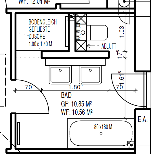

    Habe mich vertan, das Bad hat doch nur 10,5m2. Diese T Lösung war unser Wunsch, aber ich kenne mich da halt auch nicht mit den praktikablen Maßen aus. Dafür gehe ich ja zum GU, in der Hoffnung das man da gut beraten wird;-)

    Der GU hat aber mit Duschtür projektiert. Wenn die dann noch eine Schwallleiste bekommt, läuft auch nichts mehr raus.

    Besprochen war eine offene, Bodengleich geflieste Dusche. War ja auch alles im Preis mit drin, dann hätten die gleich eine Tür mit einbauen müssen. Ich habe nur die Armaturen selbst gemacht, für mehr reicht es bei mir nicht;-)

    Schau dir den Plan Mal genau an, dort ist eine Tür ;)

    Die Viertelkreis gestrichelte Linie soll die Tür darstellen-
    Wollte die dein GU liefern? Vielleicht hat der die vergessen?

    Lass mich raten: Du hast dem GU gesagt, Du willst keine Tür und der hats so gemacht und nun soll er Dir doch noch eine Tür spendieren, weil, Du hast ja das Rundumsorglospaket gebucht.
    Woher soll der GU wissen, wie Du duschst?
    Bei uns hat die Glastrennwand auch ein paar Wochen auf sich warten lassen, weil Maßanfertigung.
    Inzwischen hatten wir uns so daran gewöhnt, dass nichts rausgespritzt ist und meine Frau schon meinte, wir könnten doch auf die Trennwand verzichten. Haben wir natürlich nicht gemacht.
    Langer Rede kurzer Sinn: Du, und zwar Du ganz allein, hast eine Fehlentscheidung getroffen und nun steh bitte dazu und kauf Dir eine Pendeltür. So ist das Leben...

    Prinzipiell ist die T-Lösung eine gute Lösung (finde ich). Aber die Abmessungen müssen halt passen. Die Wand ist mit 70 cm eindeutig zu kurz geraten - ohne Türe.
