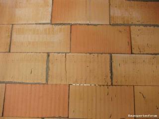

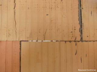

    Bei unserem Neubau habe ich folgendes Problem festgestellt:

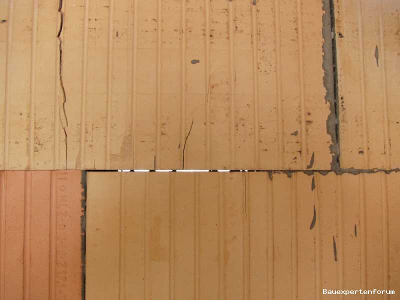

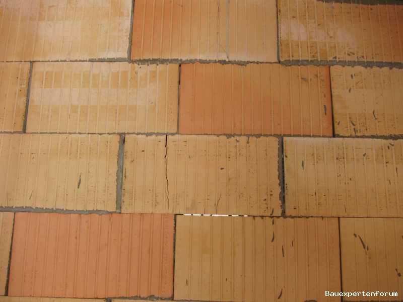

    Unsere Außenwände werden mit 17,5er Porotonziegeln hergestellt. Ich weiß, dass diese Ziegel vollflächig verklebt werden müssen. Das ist auch überwiegend geschehen. An 2 Stellen der Außenmauer wurde jedoch nicht sehr sauber gearbeitet, so dass offene horizontale Fugen erkennbar sind (siehe Anhang).
    Der Ziegel in der darüberliegenden Reihe ist ebenfalls gebrochen (auf dem Bild sichtbar). Nach meiner Einschätzung kommt das daher, da durch den fehlenden Dünnbettmörtel eine Spannung entstanden ist, die den Ziegel hat brechen lassen. Kann diese These jemand bestätigen?
    Ich habe nun folgende Fragen:
    1. Welche (weiteren) Folgen kann die offene Fuge und der gebrochene Ziegel haben?
    2. Wie ist das fachgerecht zu beheben (um weitere Schäden zu vermeiden)?
    Ich bin für jede Hilfe und Anregung dankbar!!! Vielen Dank im Voraus!
    Viele Grüße,
    BEN
    [​IMG][​IMG]

    Hallo Ben,
    das ist ein ganz eindeutiger Mangel. Die Lagerfuge muss vollflächig vermörtelt sein.... ENDE.... So stehts auch in der 1053
    Mögliche Folgen... Wenn sich die endgültigen Belastungen einstellen kann zu massiven Rissen kommen. Statisch gesehen kann es sein, dass Du Probleme bekommst. da die Wand so ihre Tragfähigkeirt einbüßt.... Könntest das Stück höchtens als Pfeiler nachrechnen lassen und schauen wo Du landest...
    Lagerfuge nicht vermörteln ist weitaus schlimmer als die Stoßfugen, da die Lasten ja über die LAGERFUGE abgertragen werden...
    Sanierung: Evtuell verpressen, aber richtig sanieren wird schwierig....

    Ob das ein Mangel ist stellt ein Jurist fest. Es ist eine Abweichung von einer geltenden DIN Norm als anerkannte Regel der Technik (a.R.d.T). Mich stört eigentlich weniger der kleine Teilbereich, sondern die anderen Lagerfugen sehen auch verdammt dünn aus. Oftmals ist da einfach zu dünner Klebemörtel genommen worden. Ins Nichts (Kammern) verpressen? Womit? Bis die Kammer voll ist vollpumpen?

    Me culpa....die Lochsteine sind nicht zu sanieren....da die Injektion ja wirklich in die Kammern läuft....
    Der Anwalt kann dann feststellen, dass es sich um einen Mangel handelt....aber es ist einer.

    dann mußt du auch wissen das die lagerfuge keine 2mm wird. hier ist ehe komisch vermauert, dafür sind die stoßfugen vermörtelt.

    Eben aber es fehlt etwas "tauchtypisches" die "Tauchränder" denn kein Mensch hält den Stein absolut Waage in den Kleber, da sind immer schräge Tauchspuren und die sind hier wenig...

    hier ist eindeutig nicht getaucht worden...
