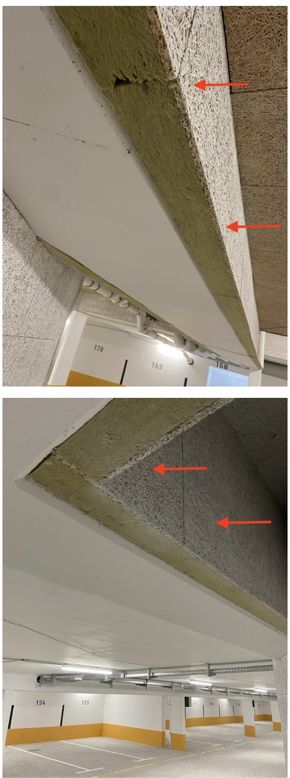

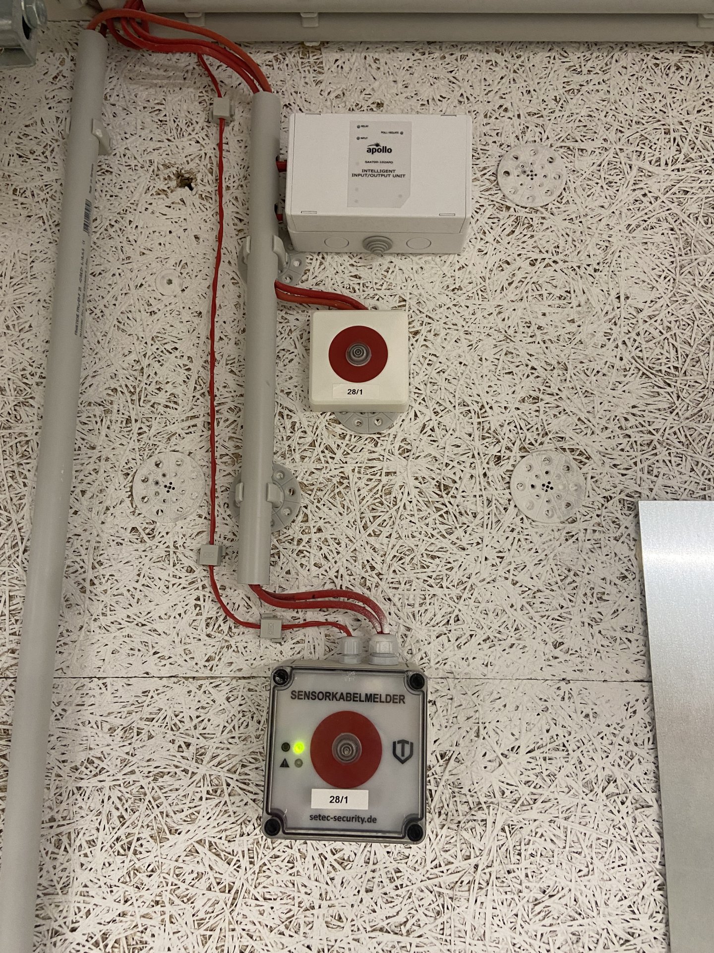

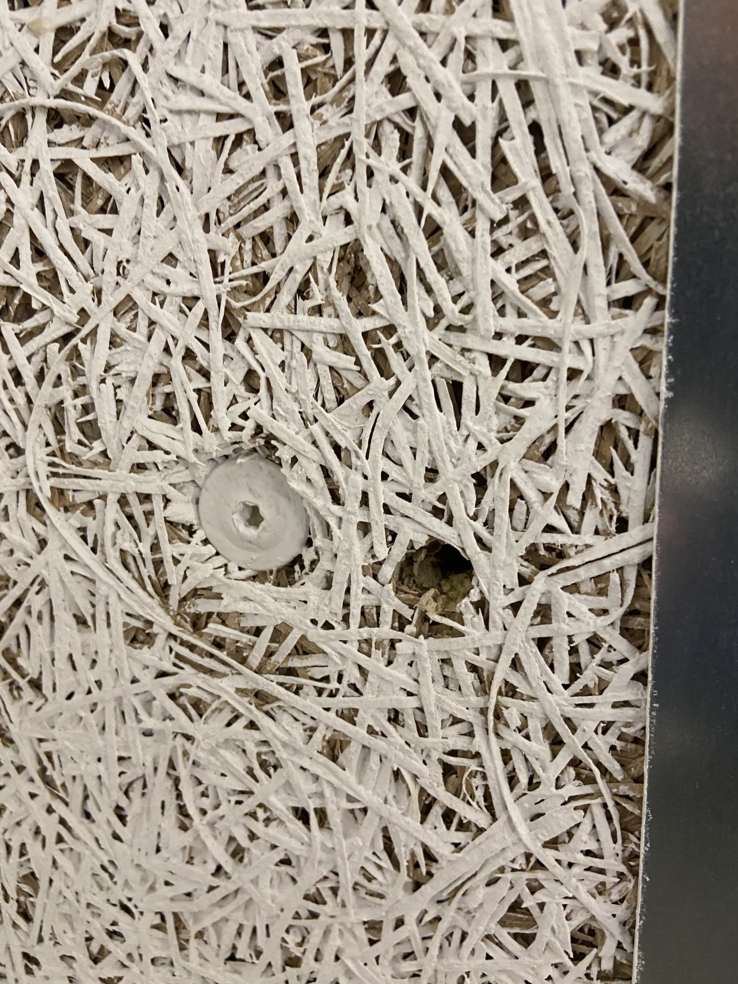

    Ein gesundes neues Jahr allerseits,
    wir haben kürzlich die Abnahmeerklärung für die Gemeinschaftsanteile inklusive der Tiefgarage für unsere Eigentumswohnung (Neubau durch Bauträger) unterzeichnet, allerdings mit folgendem Mangelvorbehalt:
    Fachgerechte Installation von Mineralwolle: Die Installation von Mineralwolle in der Garage weist Mängel auf, die in erster Linie die fachgerechte Sicherstellung der Gesundheit betreffen. Gemäß den technischen Regeln für Gefahrstoffe (TRGS) sollte gewährleistet sein, dass keine Fasern freigesetzt werden können. Dies erfordert in der Regel eine Abdichtung oder Abschirmung der Ränder, um eine Exposition gegenüber Faserstäuben zu vermeiden.
    Fotos s. PDF-Datei im Anhang.
    Der Bauträger behauptet, es gäbe keine Vorschrift, dass die Schnittkanten oder Randbereiche der Dämmplatten speziell geschützt werden müssen. Daher entspreche die Ausführung der Wand- und Deckendämmung den technischen Vorschriften. Eine mögliche Freisetzung von Fasern sei nicht gesundheitsschädlich, und somit müssten auch die Randbereiche bzw. Schnittstellen der Dämmplatten nicht extra geschützt werden.
    Ob gesundheitsschädlich oder nicht, mir ist die Ausführung persönlich ein Dorn im Auge. Gibt es Anhaltspunkte, die eine vollständige Abdeckung der Dämmplatten rechtfertigen würden?
    Vielen Dank im Voraus für Ihre Meinung.

    Das ist doppelt falsch. Zuerst einmal geht es in den TRGS um den "UMGANG" mit der MiWo, also das Arbeiten damit und dann soll da auch nur vermeidbare Freisetzung (während des Arbeitens) vermieden werden, von "keine Fasern freisetzen" steht da nix. Auch die Arbeitsplatzgrenzwerte sind da nicht Null, usw...
    Und damit ist dann auch das schon im Ansatz falsch, weil eine Abdeckung nach den Arbeiten die Faserfreisetzung während der Arbeiten halt Null beeinflusst...
    Jein. Ich sehe das auch erst einmal so, dass es da keine expliziten Vorschriften gibt und selbst irgendwelche "Empfehlungen" zur Faserkonzentration in Wohn- und Arbeitsräumen da nicht heranziehbar sind, da so eine Tiefgarage halt aufgrund der geringen Verweildauer was anderes ist. Ausserdem dürfte die Faserfreisetzung da wirklich denkbar gering sein...
    Das mit den techn. Regeln ist aber nur die halbe Frage. Die eigentliche Frage ist, ob der Bauträger das schuldet. Vermutlich steht da nix explizit in den Verträgen...
    Man könnte noch nachsehen was das für ein Produkt ist. Ich hab mal kurz was dazu rausgesucht (als Beispiel), kuck mal Seite 9 hier, wie das da "empfohlen" wird:
    verarbeitungsrichtlinie_tektalan-a2-basic2.pdf (knaufinsulation.com)
    Detail | DIBt - Deutsches Institut für Bautechnik
    Den einzigen Punkt den es da evtl. geben könnte, wäre die Standsicherheit. Es muss da irgend ein "offizielles" Machwerk (Zulassung o.ä) für diese Art der Deckendämmung geben. Da müsste in aller Regel irgendeine Art der mechanischen Befestigung vorgeschrieben sein und das kann ja in dem Fall nur eine verdeckte Befestigung sein (anderenfalls würde die an der kompletten Decke fehlen). Ich bezweifle gerade, dass diese kleinen horizontalen Streifen ordnungsgemäß befestigt sind, das wäre zu prüfen.
    Allerdings, selbst wenn ich Recht habe mit der Vermutung, dann wird daraus noch nicht unbedingt ein "Blech" unten an der Schnittkante, da werden dann eher ein paar geschmacklose Dübel draus, die man da noch irgendwo reinhaut...
    Ein aller letzter Krüppel wäre der §650k BGB. Wenn dazu nichts explizites vereinbart ist, dann gilt auch bei solchen Details der allgemeine "Qualitätsstandard" der für das gesamte Bauwerk vereinbart ist. Das in Bezug auf die Tiefgarage sprachlich hin zu biegen ist aber eine Herausforderung und selbst wenn man das geschafft hat, dann ist ja noch immer nur ne "Rechtsmeinung"... Besser als nix ist es, aber vor Gericht wollte ich mit dem alleine dann doch nicht...

    Ja , diese muss verschlossen sein , die typischen Vertreter von TOP NEO Tec etc sind alle ( ich glaube seit 2017 ) auch zu verschließen, es gibt keine Ausnahme ob TG Zugangsbereich etc ob Decke / Wand / Laibung es besteht allerdings die Wahl mit Profilen zu arbeiten oder falls der Hersteller der Dämmung es wahlweise stellt auch mit Putz / Gewebe und Schienen.
    Das wird geschuldet, auch ohne explizite Erwähnung Herr Chilli und falls es Heraklit/ Tekta ist dort gibt es m.W. sogar Profile direkt mit Anker.....glaubs mir Chilli offene Kanten/ Schnitte ist vorbei

    @HCL ihr solltet die zum verwendeten Material gehörigen Herstellervorgaben und Ausführungsbeispiele sichten , gleichfalls könnt ihr auch den Hersteller/ Lieferant dazu befragen, die Sachlage ist eindeutig - Mangel.

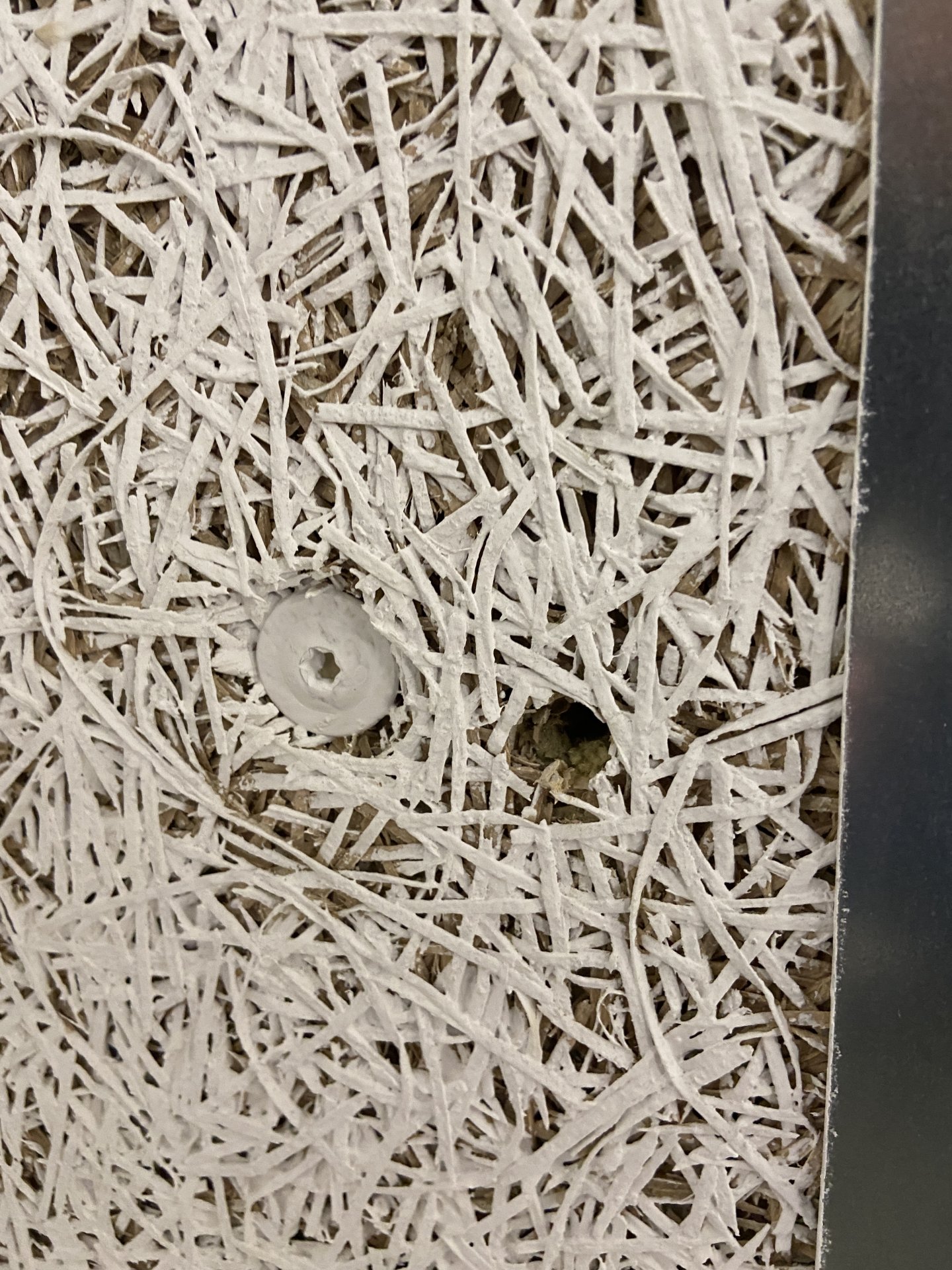

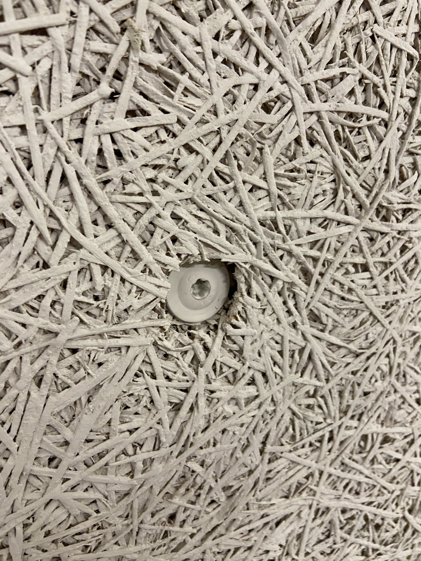

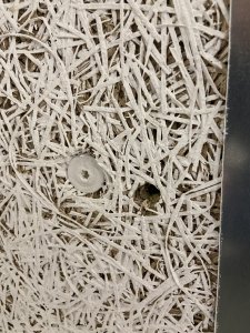

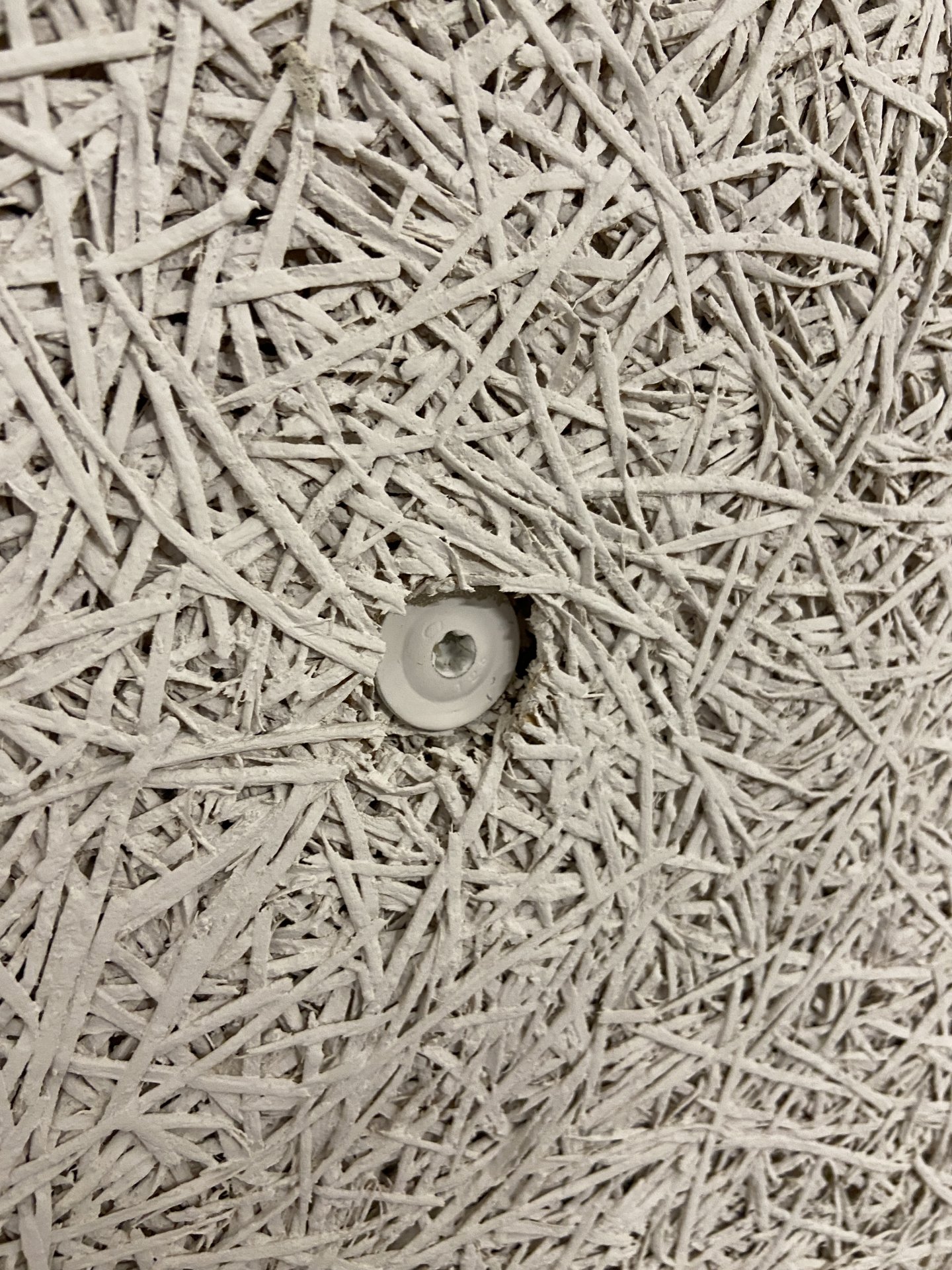

    Ein Sachverständiger wurde beauftragt. Auf den Hinweis zu den offenen Randbereichen reagierte er lediglich mit einem Schulterzucken. Trotzdem bin ich mir sicher, dass weder er noch der Bauträger offene Dämmungsplatten in ihrer eigenen Garage akzeptieren würden. Die Frage ist nur, wie ich das angehen kann. Dass ich in dieser Angelegenheit ein Laie bin, ist offensichtlich. Die Hinweise von chillig80 sind jedoch wie immer sehr hilfreich.
    Die Befestigung der Dämmplatten wurde mit horizontal gesetzten Dübeln realisiert, siehe Fotos. Ich werde den Sachverständigen nachfragen, ob dies ausreichend ist, vermute aber, dass dies der Fall sein wird.
    Ich betrachte es aus folgendem Blickwinkel: Selbst wenn die Dämmung nach heutigem Wissen nicht gesundheitsschädlich ist, wirkt sie optisch unvollständig und unschön. Natürlich steht dazu nichts explizit im Kaufvertrag, und wir haben lediglich diesen einen Vertrag. Von einer gehobenen Ausstattung kann auch nicht die Rede sein, nicht einmal in den Verkaufsprospekten und definitiv nicht im Vertrag. Es ist ein Verkäufermarkt in München, und die Bauträger wissen dies zu ihrem Vorteil zu nutzen.

    Bevor man hier lange rumstreitet könnte man die Kante mindestens mal durch so ein Kaschier-Klebeband abdecken.

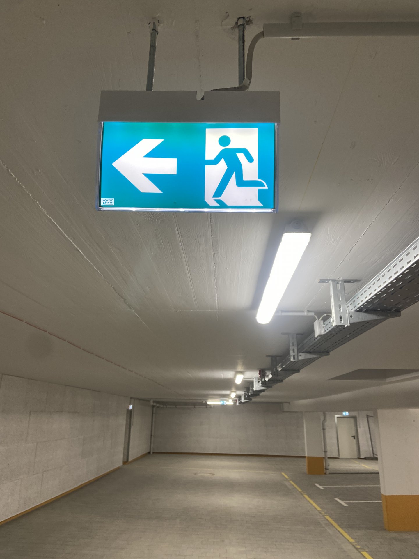

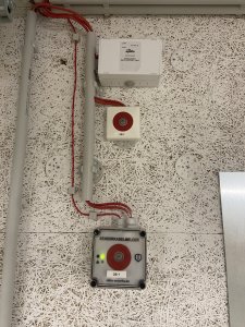

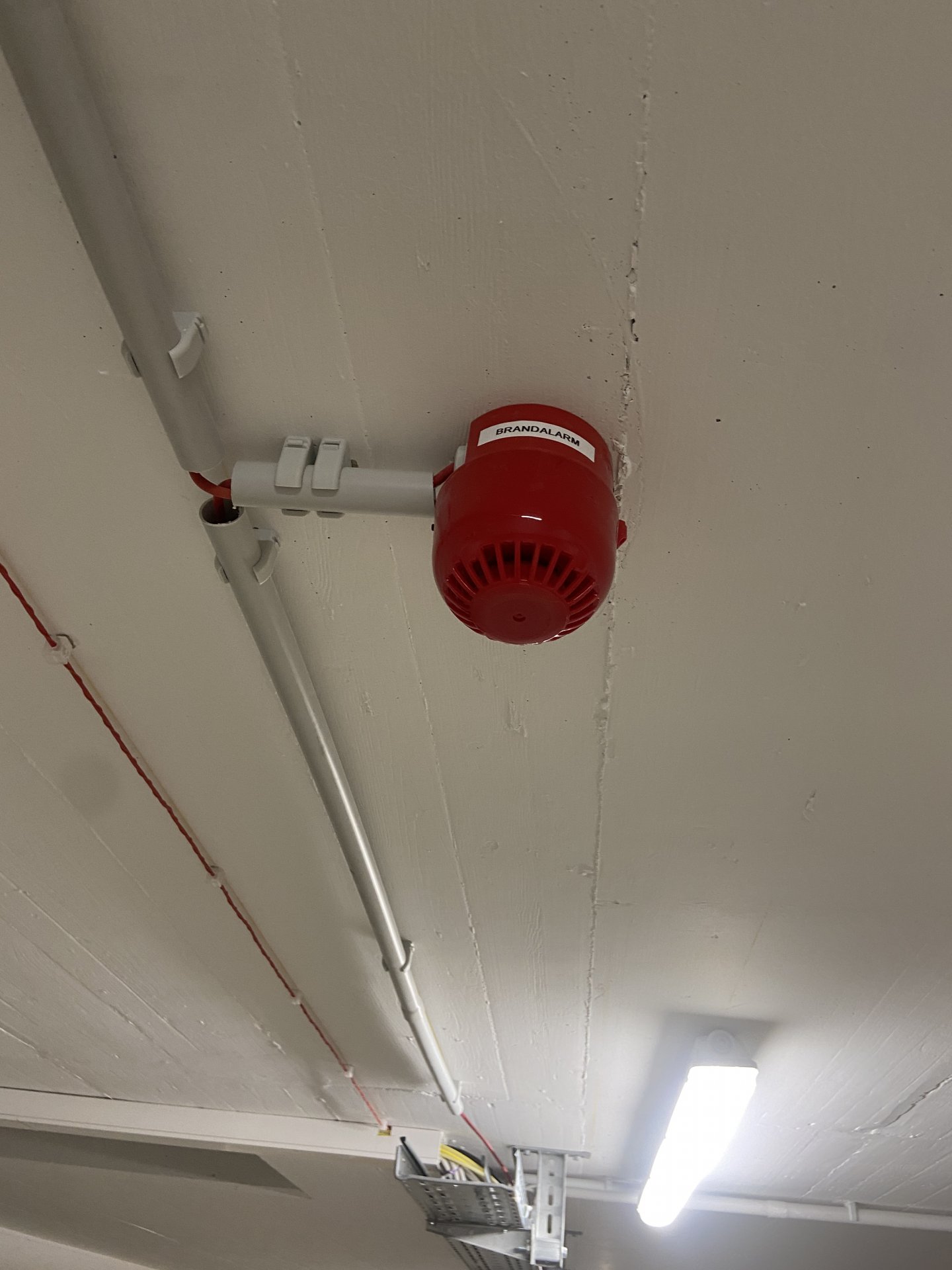

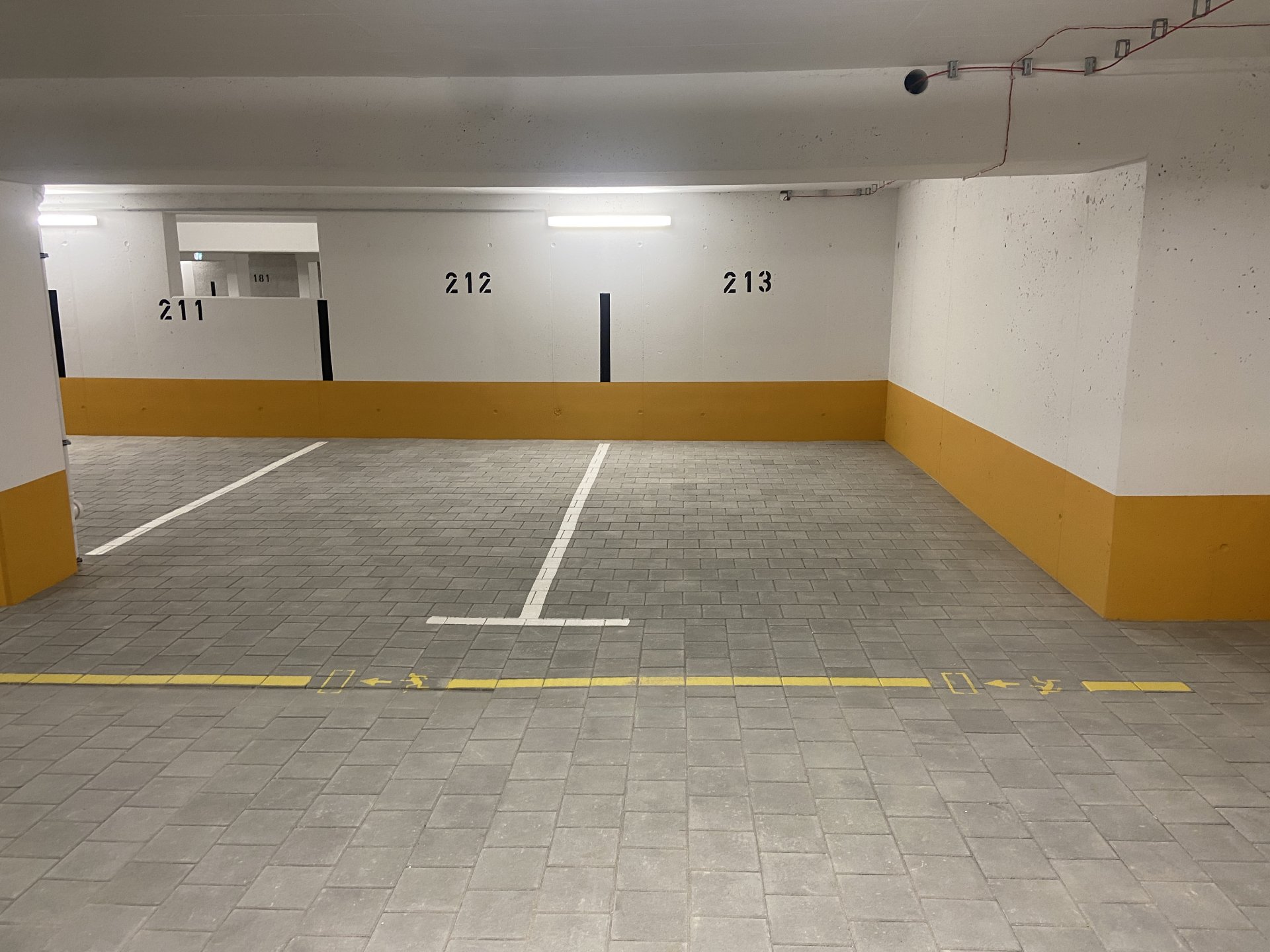

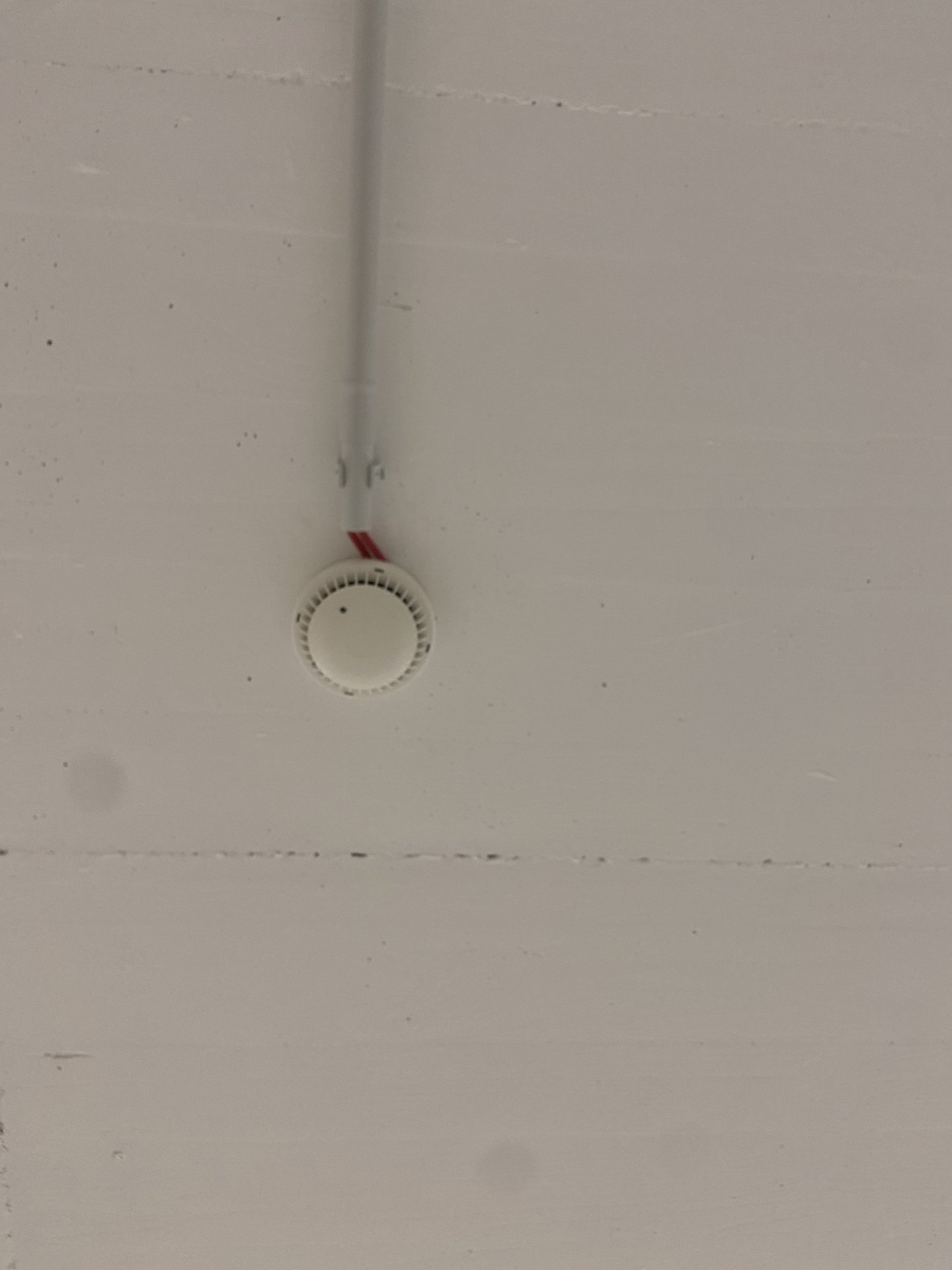

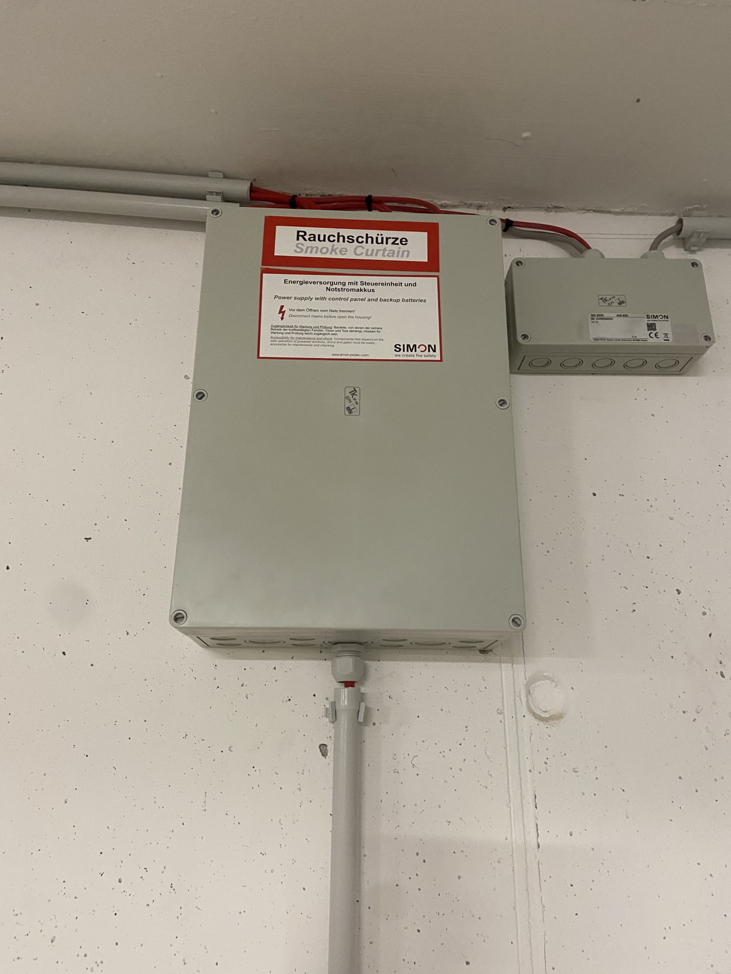

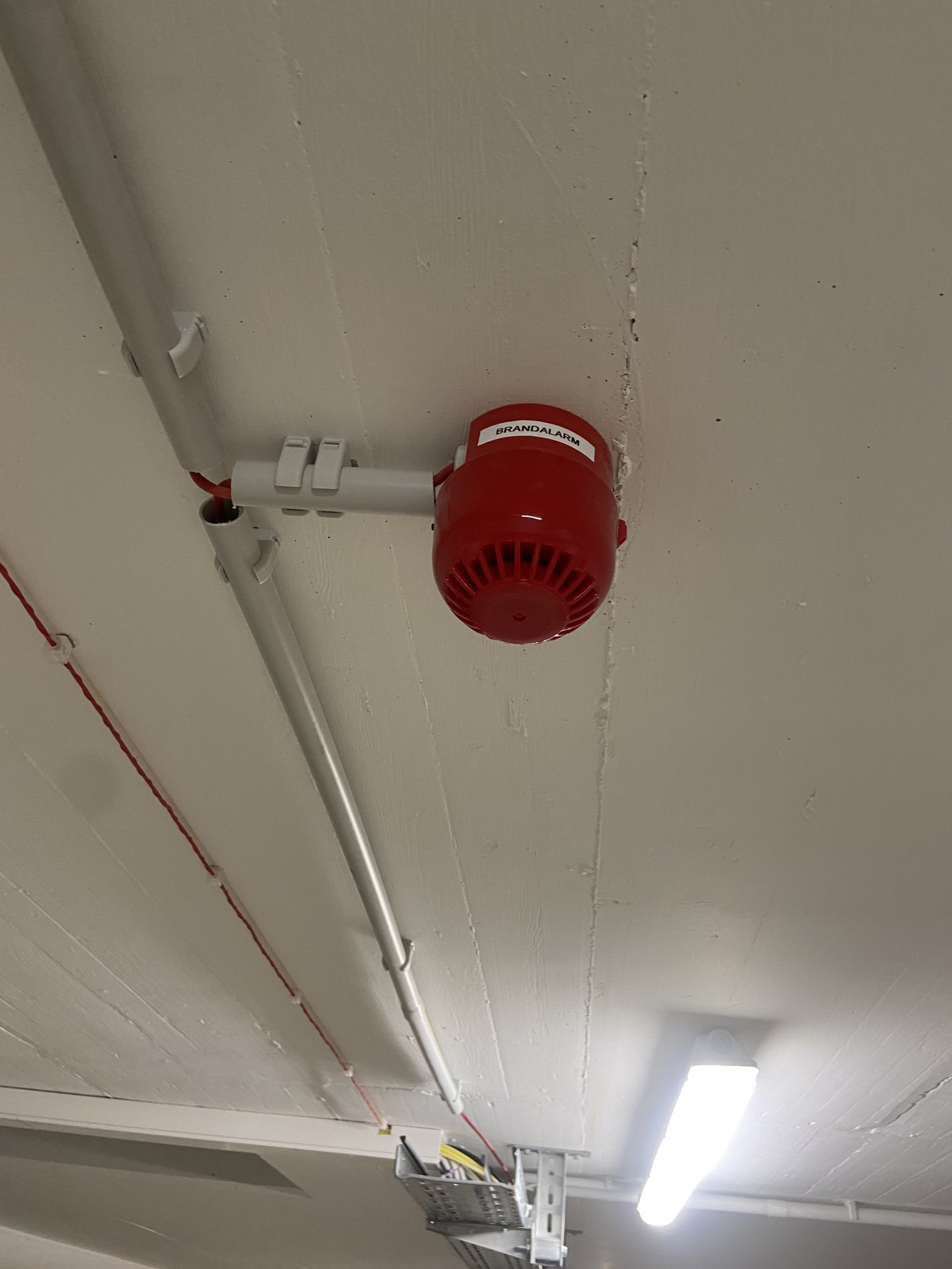

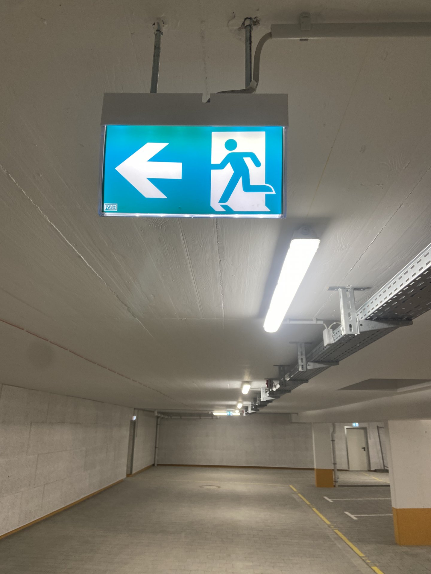

    Was mir gerade noch einfällt wo ist eigentlich die Fluchtweg Kennzeichnung und wo Feuerlöscher/ Sprinkler ?Und nein Chilli wenn die Anzahl der Stellplätze stimmt , ist es nicht der BT schuldet dies nicht - guckst GaVO etc

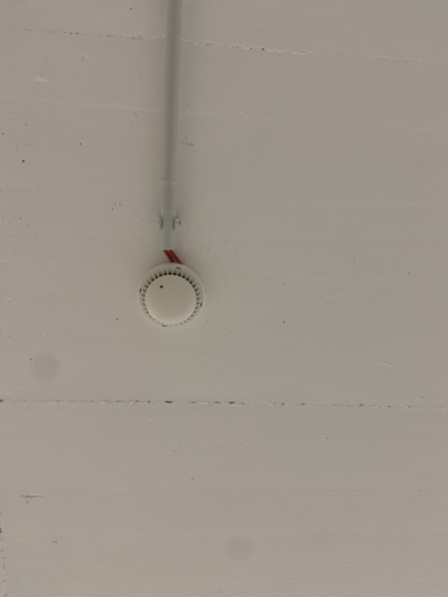

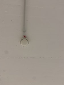

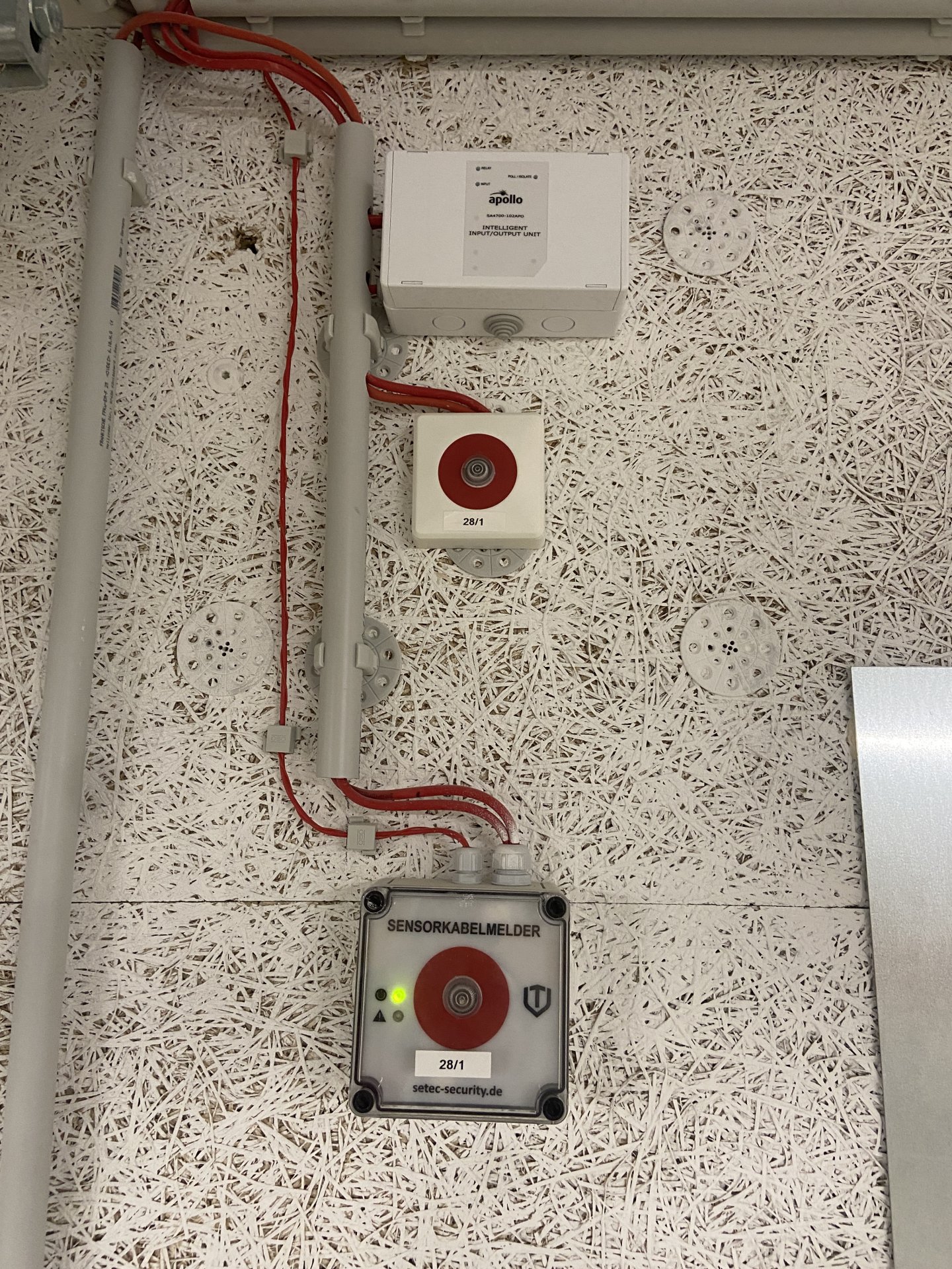

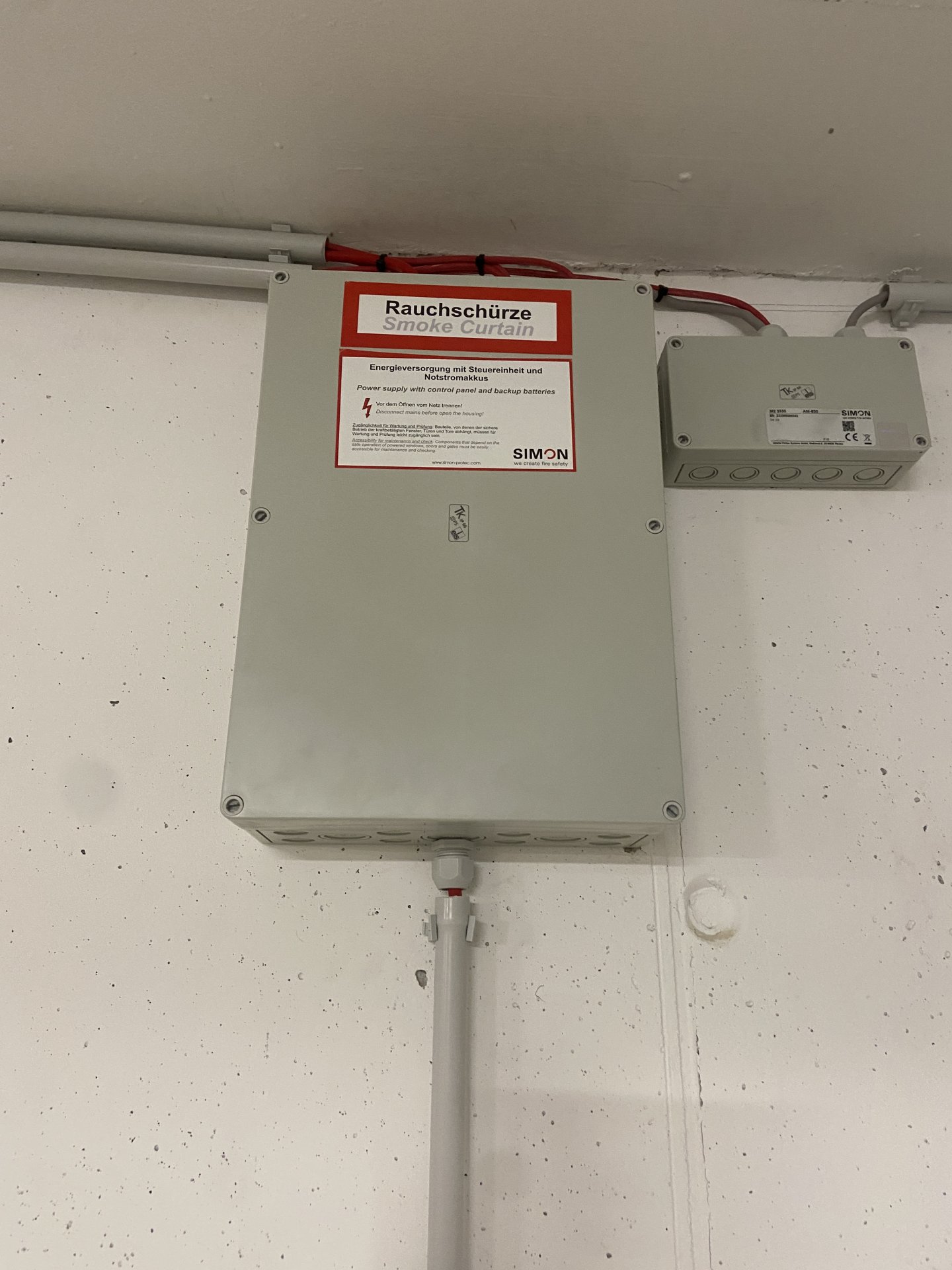

    Die Kennzeichnung der Fluchtwege befindet sich auf dem Boden. Teilweise hängen auch Schilder von der Decke herab (siehe Fotos). Feuerlöscher und Sprinkleranlagen sind nicht vorhanden, stattdessen gibt es eine Brandmeldeanlage. Ich nehme an, dass dies in Bayern zulässig ist, da der Sachverständige (SV) andernfalls Einwände erhoben hätte. Oder sieht du das anders, @SIL ?

    Die Antwort von Knauf deutet darauf hin, dass keine Notwendigkeit für eine Abdeckung besteht. Die Verarbeitungsrichtlinien wurden jedoch nicht eingehalten (siehe Fotos), was einen möglichen Ansatz zur Problemlösung eröffnet. Ob dies angemessen wäre, bleibt eine offene Frage.

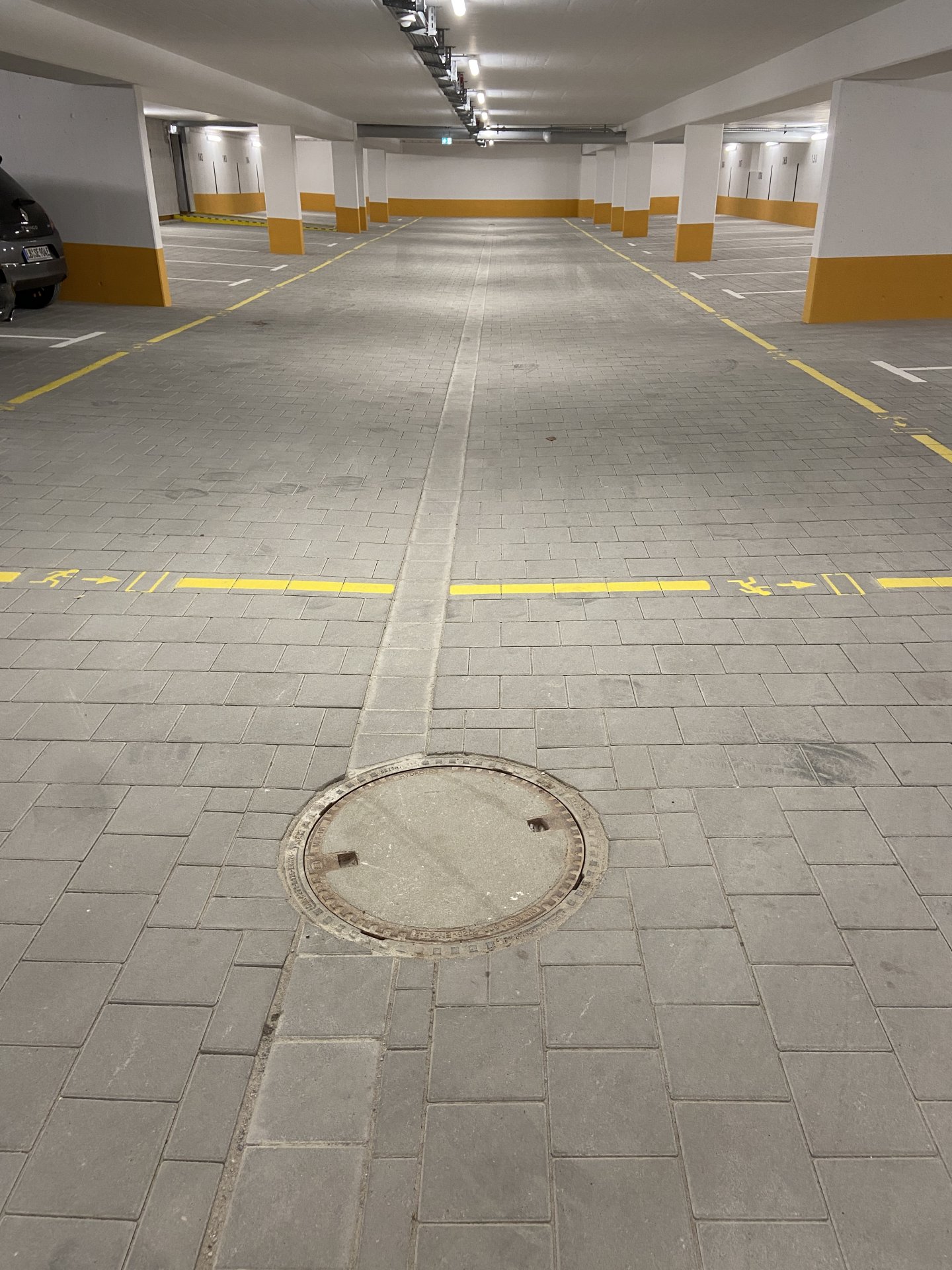

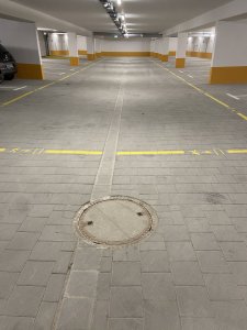

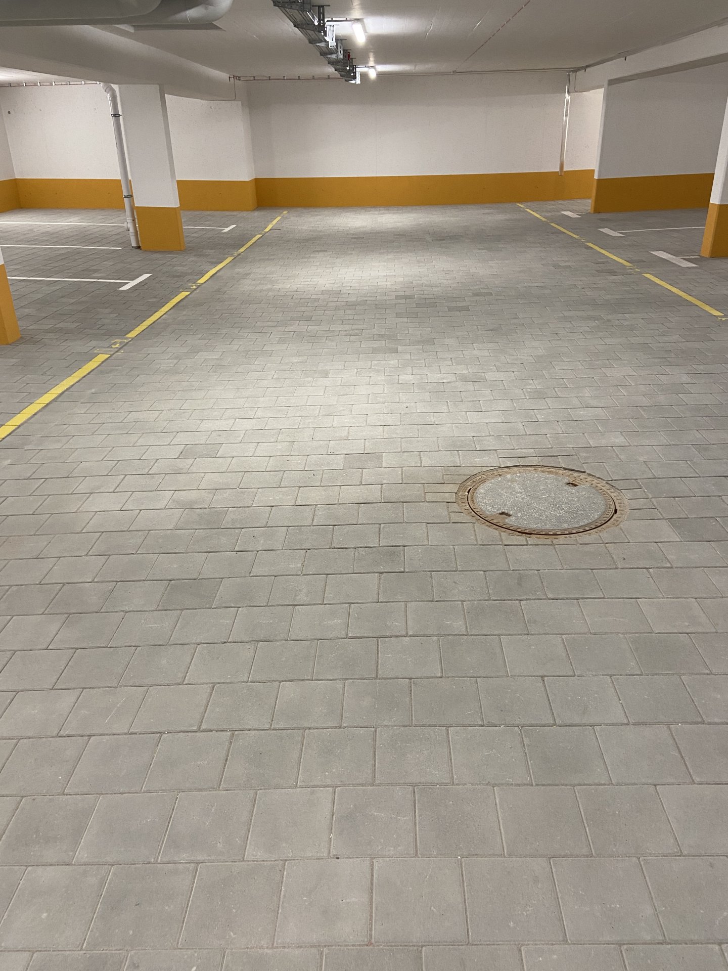

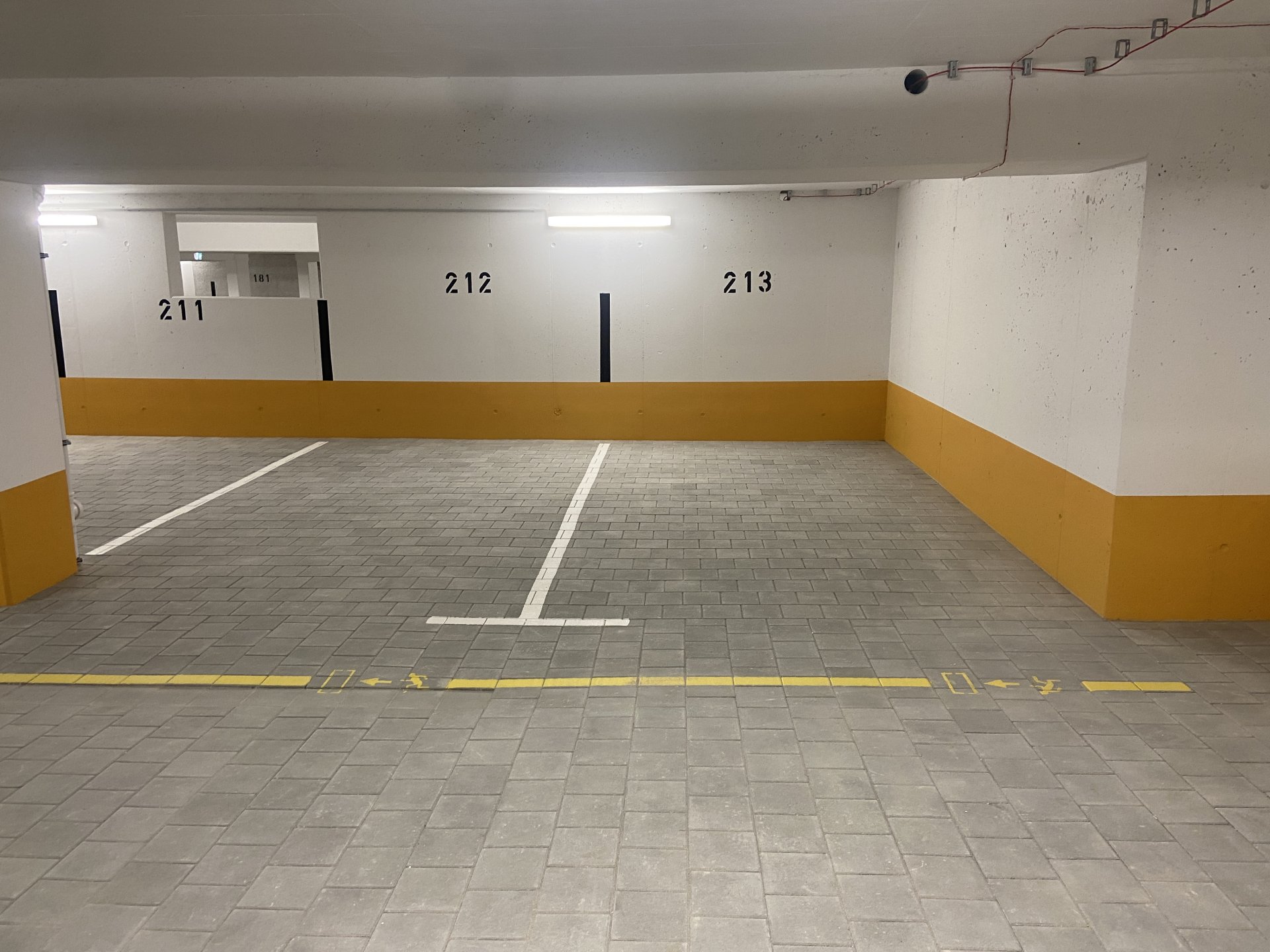

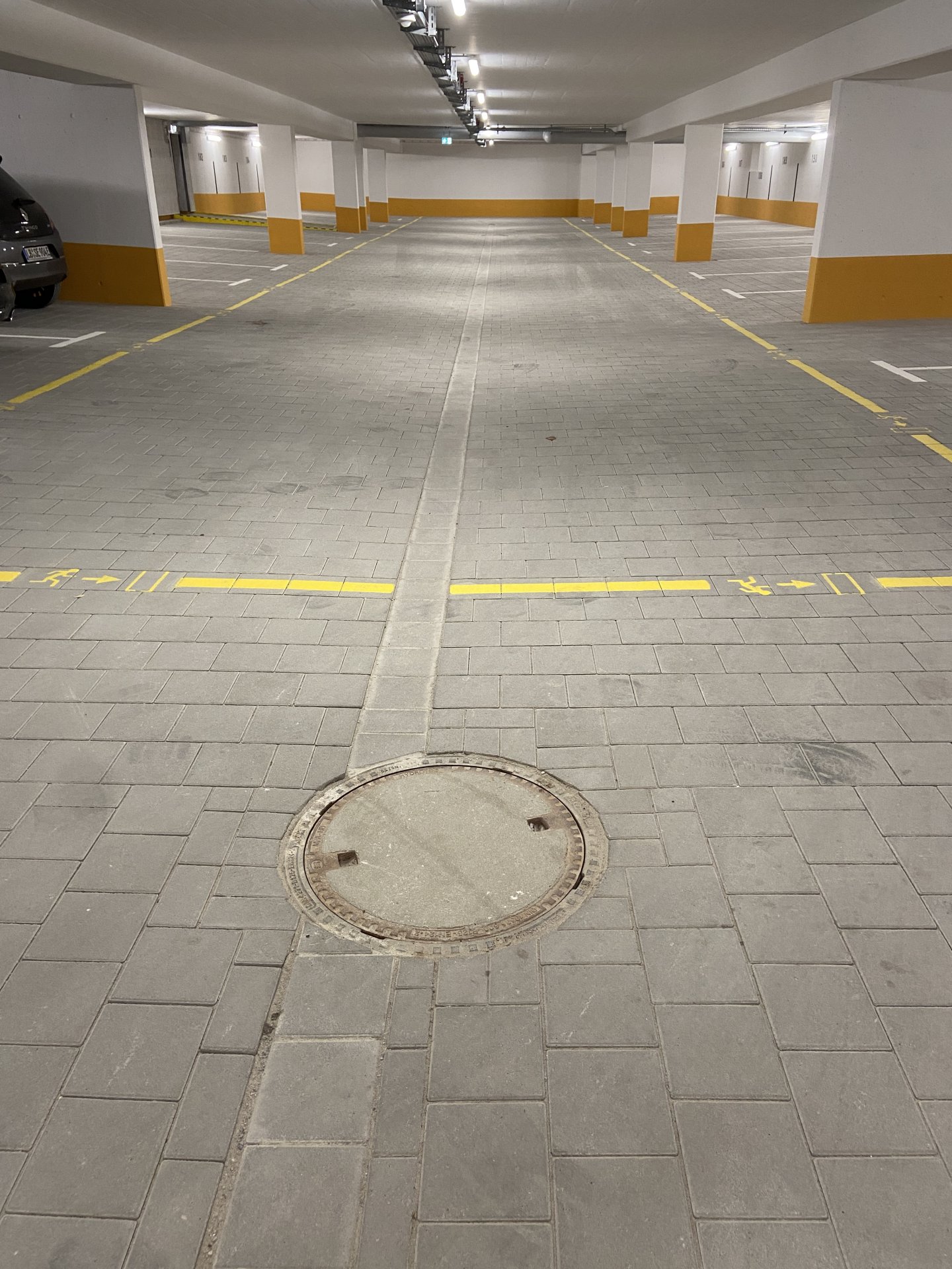

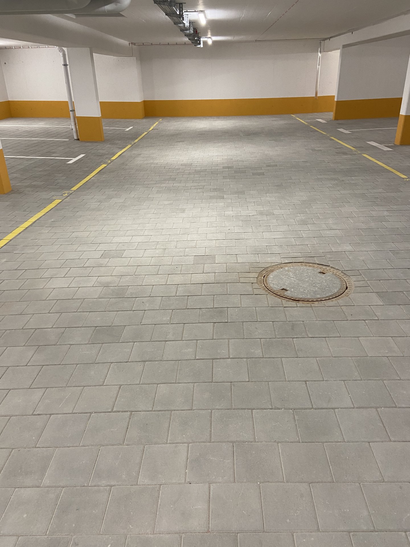

    Bei der erneuten Begehung ist mir aufgefallen, dass die Position des Abflusses in einigen Gängen der Tiefgarage möglicherweise falsch ist. Manchmal befindet sich der Abfluss im tiefsten Punkt des Bodens, manchmal aber auch nicht. Ich frage mich, was im letzteren Fall mit dem Wasser passiert. Der Boden besteht aus einfachen Pflastersteinen. Es könnte sein, dass das Konzept darauf abzielt, dass überschüssiges Wasser direkt in den Boden versickert. Ich hoffe nur, dass keines der geparkten Fahrzeuge jemals Öl verliert, um des Grundwassers willen... Ich schreibe hier aber als Laie, d.h. ohne jegliche Ahnung von der Materie zu haben.
  16. #16 VollNormal, 03.01.2024
    VollNormal
    VollNormal
    20.11.2021
    4.252
    2.888
    Bochum
    Der Schachtdeckel ist kein Abfluss! :think

    Das bedeutet also, dieser Schachtdeckel dient nicht dazu, Wasser abzuleiten, sondern ermöglicht den Zugang zu Inspektions-, Wartungs- oder Kanalschächten? Dann verstehe ich, was du meinst.
