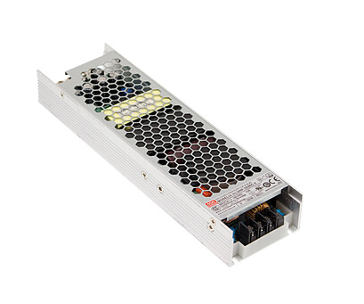

    Guten Abend, wir haben 2 von diesen nachfolgenden Schaltnetzeilen provisorisch in einem Abstellraum an der Wand befestigt und verkabelt, nun möchten wir diese entsprechend richtig in einem Unterputzkasten, welcher im Trockenbau eingebaut werden soll, entsprechend einplanen. Was könnt ihr hierfür als Produkt empfehlen, was nimmt für solche Netzteile an kleine Verteilerschränke?

    Im einfachsten Fall Hohlwand-Abzweigkasten, bzw. Verbindungskasten.

    Und da dann reichlich Löcher rein das die Wärme raus kann?!

    Habt ihr ein Beispielprodukt, finde keins das in sich geschlossen ist und mit einer Tür, um ein Austausch zu gewährleisten. Ja Löcher/Schlitze kann man sonst selber seitlich reinmachen ;-)

    Ein offenes Schaltnetzteil im Gehäuse in einer Hohlwand ?
    …… und wenn das „ Ding „ anfängt zu kokeln , ich könnt nicht mehr ruhig schlafen.

    Ein solches Schaltnetzteil ist nicht dafür gedacht und auch nicht für einen Einbau in ein Gehäuse zugelassen. Das ändert sich auch nicht, wenn man einige Löcher in das Gehäuse macht.
    Du mußt den Hersteller fragen, ob das Gerät ohne eine zusätzliche Kühlung betrieben werden darf!!

    Streng genommen ist das ein geschlossenes Netzteil. Sogenannte Open-Frame Netzteile haben gar keine Abdeckung. Bei diesem Netzteil ist hingegen ein Basisschutz gegen Berührung spannungsführender Teile gegeben (augenscheinlich IP2x).
    Das ist ein Industrienetzteil und hat mit den Netzteilen aus PCs, an die du scheinbar jetzt denkst, nichts zu tun.
    Das ist erkennbar ein Netzteil von Meanwell. Von dem Hersteller gibt es eine Vielzahl an Netzteilen, z.B. sie RSP-Serie, die explizit keinen externen Lüfter benötigen.
    Mit entsprechendem Derating nach Datenblatt ist die RSP-Serie z.B. bei Temperaturen bis 70°C ohne Lüfter nutzbar.
    Wenn warmerboden uns noch verrät, welches konkrete Netzteil er gekauft hat, lässt sich auch mehr dazu sagen.
    Und wie! Es muss sogar in ein Gehäuse eingebaut werden, wenn ein erhöhter Schutz gegen Berührung, Staub oder Wasser gefordert wird.
    Was aber korrekt ist: Man muss sich die Belastung des Netzteils ansehen, die daraus resultierende Verlustwärme abschätzen und dann ein Gehäuse wählen, das diese Verlustwärme sicher abführen kann, damit das Netzteil nicht überhitzt. Das kann ein Gehäuse mit Lüftungsöffnungen sein, aber zwingend notwendig ist das je nach Gehäusegröße nicht.
    Und ja: Ich würde immer ein schwerentflammbares und selbstverlöschendes Gehäuse wählen. Zudem empfinde ich einen Basisschutz gegen Berühren spannungsführender Teile als unzureichend für einen laienzugänglichen Bereich. Ich würde daher immer ein Gehäuse empfehlen, das abschließbar ist oder sich nur mit Werkzeug öffnen lässt.
    Es ist also möglich, ein solches Netzteil zu verwenden, erfordert aber eine umsichtige Komponentenauswahl beim Gehäuse. Leider haben wir keine Ahnung, wofür das Netzteil eingesetzt werden soll. Sonst ließe sich vielleicht auch ein besserer Vorschlag finden...
