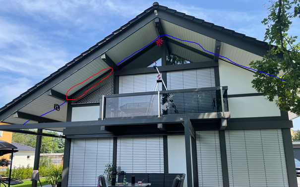

    Liebe Community,
    Im Oktober haben wir unser Haus bezogen.
    An einem der Kinderzimmerfenster gibt es eine schräge Jalousie (siehe Bild), diese verschwindet in der Sichtschalung aus Profilbrettern (rot markiert), dort gibt es einen ca 30cm breiten Bereich zwischen 2 Sparrenbalken. Nun haben wir aufgrund von Wespenbefall festgestellt das der blau markierte Bereich auf einer Breite von 30cm unter der Sichtschalung offen ist, das heist links und recht neben der Jalousie wurde nichts verschlossen was aber relativ einfach möglich gewesen wäre. Der schwarze Punkt war das Wespennest (unter der Schalung) was stillgelegt wurde zum Schutz der Kinder. Der Schädlingsbekämpfer meinte das der Bereich links und rechts neben der Jalousie unbedingt verschlossen werden muss da Wespen und natürlich auch andere Tiere hier Nester im nicht erreichbaren Bereich bauen können; klingt für mich plausible.
    Ich habe bei der Baufirma einen Mangelhinweis vorgetragen und wurde lapidar zurückgewiesen: Wespennester sind kein Baumangel, ich solle einen Gutachter befragen und werde dann schon sehen.
    Was meint ihr dazu? Vielen Dank.

    Schön ist der Hohlraum natürlich nicht, Bautechnisch kann da nix in die Dämmung rein, also kein Mangel.
    Gegen Wespennester kann man auch nix machen. Ich hab Wespennester unter den Aussenfensterbänken in den Kästen der Raffstores und was weiss ich wo sonst noch.
    Der Schädlingsbekämpfer hat natürlich nen anderen Ansatz. Wir haben keine Probleme mit den Wespen...
