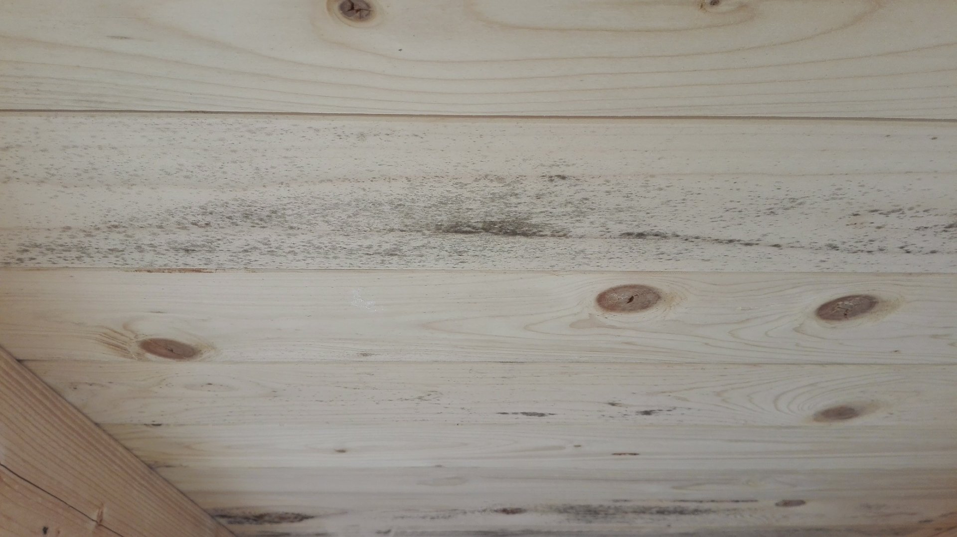

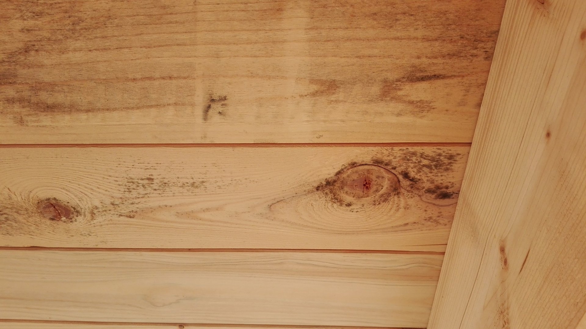

    Ende letzten Jahres habe ich einen Schuppen errichtet und das Holz außen mit Holzschutz grundiert und dann mit einer Außenfarbe gestrichen. Die Decke im inneren wollte ich "natur" belassen und habe dort nur den Holzgrund aufgetragen. Jetzt stelle ich fest, dass sich dort irgendetwas gebildet hat (siehe Bilder). Komischerweise auch dort, wo ich mit Holzschutz bereits gestrichen habe.
    Frage: Reicht es aus den Schimmel etwas abzuschleifen und einfach nochmals zu grundieren oder muss ich den Schimmel ewntfernen, dann grundieren und dann doch noch farblos streichen?

    die erste Frage wäre:
    wie ist der Dachaufbau.
    Hier wird wohl das Problem sein.
    Du kannst nun atürlich versuchen den Schimmel irgendwie zu entfernen und fungizide Farbe zu verwenden,
    aber damit hast du die Ursache noch nicht behoben.
    Ist Außenklima=Innenklima oder ist der Schuppen geschlossen und es ist innen feuchter?

    Der Dachaufbau ist so, wie bei den meisten Carports / Schuppen üblich. Längsbalken, Querbalken und darauf Holzlatten. Auf den Holzlatten 2 Schichten Dachpappe (Unterbahn und Oberbahn). Das ganze hat noch keine Wände, da diese erst noch folgen sollen. Es ist also offen und Luftig.

    Die Dachpappe ist dran schuld.

    Jetzt bin ich etwas ratlos. Ich kenne gar keinen anderen Aufbau und die Dachpappe wurde vom Fachhandel bezogen, welche auch nicht das erste mal entsprechende Dachpappe verkaufen. Der Zimmermann, welcher die Dachpappe ja auch besorgt hat, nimmt diese Pappe immer. Was müsste denn anders sein?

    das ist so eine Sache.
    Eigentlich dürfte / sollte das so gehen.
    Auf Nummer sicher wäre es gewesen eine Dämmung auf das Dach zu machen.
    Dadurch unterkühlt das Dach nicht und es bildet sich weniger Kondensat.
    Andererseits geht das bei Holz auch meistens so.
    Meistens, aber eben nicht immer.
    Wenn das Holz dann noch eine zu hohe Restfeuchte hatte wird es noch warscheinlicher, dass das passiert.
    Soviel zur Theorie.
    Ändern kannst du eh nichts mehr.
    Ich würde bei einem Holzfarbenhersteller anrufen, das Problem schildern und um
    entsprechende Anstriche nachfragen.
