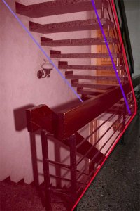

    Hallo liebes Forum,
    ich habe eine kniffliges Vorhaben und mir fehlt die zündende Idee, vielleicht hab Ihr eine tolle Idee?
    Es handelt sich um ein offenes Treppenhaus welches geschlossen werden soll:
    Geplant ist an Stelle der rot eingezeichneten Fläche eine Trockenbauwand zu erstellen - diese schließt oben die Geschossdecke an und läuft dann schräg zur Treppe um auf dem Boden abzuschließen.
    Dann soll die Treppe an den blau eingezeichneten Strichen abgehängt werden, diese "Deckenabhängung" wird auf der Massivbauwand und an der dann errichteten Trockenbauwand befestigt.
    Wo ich nicht weiterkomme: Wie Ihr seht, ist die Trockenbauwand (rote Fläche) höher wie die Stirnseite der Treppen. Das hat den Grund, dass die Stirnflächen der Treppen durch die Wand verdeckt werden sollen.
    Wenn ich nun die Ständerung meiner Treppenanhängung mittels UW- und CWE-Profilen erstellt habe, gibt es keine Möglichkeit mehr die Beplankung unterhalb (von unten gesehen auf der Ständerung) der Treppen anzubringen, da die Trockenbauwand (rot) das verhindert.
    Habt Ihr eine Idee? Vielleicht solgar eine bessere wie das von mir erdachte Vorgehen?

    ich weiß nicht, ob ich das richtig verstanden habe, aber.....
    ich würde zuerst die UK der roten Wand stellen, Treppenseitig beplanken,
    dann UD Profil an der Massivwand und der Beplankung befestigen, beplanken,
    dann Ständerwand raumseitig beplanken
    so haben wir das schon gemacht und passt einwandfrei

    Hallo Alex,
    ich hab schon befürchtet dass meine Erklärung schwer zu verstehen ist :mauer.
    So wie von Dir beschrieben habe ich das auch vor, das Problem ist nur folgendes: Nachdem ich die rote Wand gestellt und treppenseitig beplankt habe, ist es mir ja nocht mehr möglich die Platten für die Beplankung der abgehängten Schräge zwischen Treppe und Ständerung Abhängung zu schieben.
    Man beachte: Die rote Ständerwand wird höher wie die Oberkante der Abhängung.

    du wirst die Platte in mehreren Teilen schneiden müssen und es gibt eine Bastelei die sehr viel Geduld erfordert,
    ist bei uns schon eine Weile her und an jeden Handgriff kann ich mich auch nicht erinnern,
    es ist aber so manches nicht jugendfreies Wort gefallen..:28:

    Boah..und das ganze dann später zwischen den Treppenstufen sauber spachteln? Viel Spaß :shades
    Vielleicht kannst du da besser mit Holz arbeiten - oder die Treppe einfach in der Schräge offen lassen.

    Nimm doch für die den Treppenstufen zugewante Seite eine passende Sperrholzplatte und lackiere / öle die doch vorher und verschraube die mit den Stufen, das wird zwar nicht schön gehen , da Du ja nur die Kanten der Stufen hast , aber das wird mMn das sinnvollste sein .
