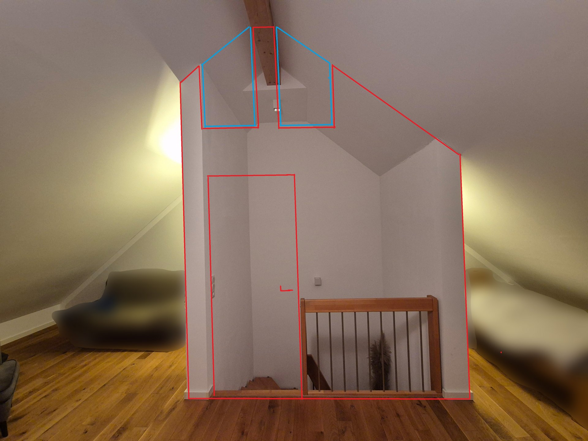

    wir haben in unserer Doppelhaushälfte ein offenes Treppenhaus vom Keller bis zum Dachgeschoss.
    Zu zweit war das ganz ok, aber mit Kind ist es doch lärmseitig unpraktisch wenn
    einer im Dachgeschoss arbeiten oder mal schlafen möchte während im Erdgeschoss gerade
    der Partner fern schaut oder mit Kind spielt.
    Daher wollen wir im Dachgeschoss eine Trennwand mit Tür am Ende der Treppe einbauen lassen.
    Damit es im Treppenhaus nicht ganz so dunkel und zugebaut wirkt und weiter Tageslicht vorhanden,
    haben wir überlegt die Trennwand im oberen Bereich zur Dachschräge mit Glas ausstatten zu lassen.
    Ich habe mal ein Bild mit Skizze beigefügte wie es etwa aussehen sollte.
    Bei den Überlegungen sind uns ein paar Fragen aufgekommen
    und ich würde mich über eure Rückmeldungen und auch vielleicht eigene Erfahrungen freuen upload_2025-12-3_14-25-45.gif
    In Frage kommt hier ja ein Ständerwerk, als Alu Schienen oder Holz.
    Der Bodenbelag ist geklebtes Parkett auf Estrich mit Fußbodenheizung.
    Kann das Ständerwerk Alu / Holz einfach auf dem Parkett montiert werden?
    Sind beide Ständerwerke Alu / Holz gleich gut Schall absorbierend
    oder was muss hier ggf. berücksichtigt werden um dies zu optimieren?
    Ist eine qualitativ hochwertige Tür sehr relevant?
    Wie seht ihr das Thema mit der Tür direkt an der Treppe, habt ihr da Erfahrungen,
    ist das sehr gefährlich direkt die Stufen nach der Tür beginnen zu lassen?
    Schöner wäre natürlich einen kleinen Vorplatz vor der Tür zu haben, nimmt aber leider auch viel Platz weg.
    Bin gespannt auf eure Erfahrungen :)

    Direkt Tür und Treppe sind natürlich höchst gefährlich. Wäre für mich ein No-Go.
    Kann man so machen.
    Total egal.
    Mach das auf jeden Fall.
    Wie "laut" ist es denn wirklich? Ich würde ein hochwertige Tür nehmen (bestenfalls Vollspan) und den Trockenbau schalldämmend bauen (Füllung, Beplankung).

    Sehe ich auch so. Hatten wir bei meinem Elternhaus übergangsweise so gelöst, weil nicht anders möglich. Beim rausgehen eher unkritisch, weil man die Tür dann ja auf hat, aber das hochkommen zur Tür fühlt sich gar nicht gut an.
    Bzgl. Glas: In unserem Fall wurde oberhalb des Geländers verglast. Wenns nicht zu teuer werden soll, würde ich nicht oben in der Spitze wie eingezeichnet verglasen. Das treibt den Aufwand hoch.

    Holzständer sind bei Schallschutz kontra produktiv, nimm Metallprofile, Diamantplatten und ein Schallschutztüre

    So mega laut ist es nicht, aber die Alltagsgeräusche kommen bei offenem Treppenhaus schon gut oben an.
    Das man den Trockenbau extra schalldämmend machen kann lerne ich erst jetzt, das hätten die beim Bau besser
    auch mal an den beiden anderen Wänden gemacht, das Bad zum Zimmer nebenan ist z.B. ziemlich hellhörig,
    das ist nur doppelt beplankt aber kein Füllstoff oder extra Platten dafür verwendet worden...
    Das ist auch mein Gefühl mit der Treppe direkt dahinter, nur Schade um den Platz der verloren ginge...
    Wieviel Platz vor der Tür würde denn mindestens benötigt werden, sind so 30-40cm ausreichend?
    Vielleicht lässt sich ja nur der Bereich mit der Tür in den Raum rein bauen, die Wand daneben bleibt bei Geländer dran.
    Dann wäre nur die Frage wie das Optisch wirkt wenn oben Glas rein käme.
    In jedem Fall ist die Idee mit der einfacheren Glasvariante super, hab zwar noch kein Angebot aber der Zuschnitt
    zur Dachspitze ist wahrscheinlich teuer.
    Gut zu wissen das es sogar extra Platten gibt, neben Diamantplatten habe ich gerade gefunden das es auch Sonicboard Platten gibt
    für Schallschutz. Taugen die auch etwas oder besser Diamant?

    Sonicboard ist schon höherwertiger als die Diamant bezüglich Schallschutz, ideal wäre die Silentboard, aber auch teurer

    Hört sich nicht dramatisch an. Wie wäre es als Test denn mal mit einem geräuschdämmenden Vorhang, bevor Du große Baumaßnahmen anschiebst? Könnte sein, dass sich das Problem ganz schnell erledigt hat.

    Versucht hatte ich mal mit dicken Winter Daunen Decken über der Brüstung und an der Seite mit Vorhang und Matten etc. etwas Geräusche einzufangen und zu Testen was so etwas bringen könnte, vorallem kurzfristig als Lösung dann mit einem Vorhang, allerdings hat das wenig gebracht,
    wahrscheinlich weil doch noch sehr viel über den oberen Teil höher 2 Meter durchgekommen ist.

    Das es hier wohl zwei Meinungen zu gibt ist mir auch aufgefallen, da kenne ich mich leider zu wenig aus um das gut einschätzen zu können.
    Allerdings ist vermutlich der Preis durch höheren Aufwand mit Holz deutlich höher und zudem gibt es bei Holz eher das Problem von Dehnungsfugen und Rissen, soweit ich es verstanden habe. Daher tendiere ich eher zu den Metall Schienen, Feuerseitig anscheinend ja auch besser :)

    Ohja Silentboard, das scheint aber auch dann nochmal deutlich teurer, ich hoffe es reicht die Diamant Version. Mal sehen was wir angeboten wird,
    in jedemfall schonmal gut um die Optionen zu wissen, sodass nicht nur Schema F angeboten wird.
