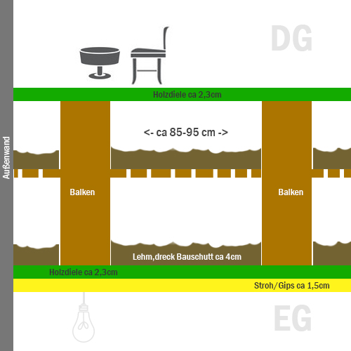

    wer kann mir einen Tipp geben wie ich am besten unsere Zwischendecke zwischen UG und OG dämme?
    Zum Haus.
    BJ ca 1935,
    Mauern aus kalksandstein,
    Dachdämmung von Außen neu gemacht 2008,
    OG Fußboden besteht aus Holzdielen.
    Warum will ich das machen?
    Gerade jetzt an den kalten Tagen (-5 bis -10 Grad) die vor kurzem waren, hat man gemerkt wie kalt die Räume sind. Die Fenster sind auch alle 3 fach verglast. Und da die Dachschrägen neu gedämmt wurden und sich auch nicht kalt anfühlen, kommt nur noch das Mauerwerk (Oberflächentemperatur 16-18 Grad) und der Fußboden (17-18 Grad) in Frage, warum der Raum auskühlt. Ich vermute hier zirkuliert kalte Luft in der Zwischendecke und kühlt den Fußboden im OG extrem ab. Außerdem merkt man da wo das Dach und die Mauer anfangen ist der Fußboden eiskalt.
    Fußbodenaufbau
    Ca 25-30 cm dicke Balken und ca 15 cm breit.
    Abstand ca 80-95 cm
    Holzdielen 2,2 - 2,3 cm stark
    Aufbau von unten nach oben:
    2,3 cm Holzverschalung an der Decke im UG
    2 cm Schicht Torf/lehm
    ca. 16 cm Luftschicht
    Noch eine Art Zwischen ebene aus Holz, ähnlich wie eine Palette mit 2-3cm Ritzen Abstand.
    Auf dieser Zwischen ebene liegt eigentlich nur 3-5 cm Dreck - Sand, Glasscherben, Staub, Dachziegeln, Gestein, Mörtelreste (WARUM? Mir wurde gesagt wegen der Schwingung)
    Der Rest ist wieder Luftschicht
    Der Fußbodenbelag ist Holzdiele 2,3cm
    Meine Fragen zur neuen Dämmung und Verarbeitung
    1) Ich nehme alles an Dreck raus, inkl dieser Zwischen Ebene wo der Dreck drauf liegt
    2) Dampfsperre/Bremse Ja oder Nein?
    3) Neue Dämmwolle zwischen die Balken
    4) Worauf muss ich achten am Anschluss des Daches / Außenwand?
    5) Welche OSB Platten? 22mm? oder zweilagig? 10 + 12 mm
    6) Die Platten verschrauben & verkleben oder nur verkleben und schwimmend verlegen?
    PS: Sollte ich mich nicht fachmännisch ausgedrückt haben, bitte ich verständnis, da ich nicht vom Fach bin.
    Einfach Fragen wenn was unverständlich ist

    Was heisst hier UG ? UG ist fuer mich ein Keller !
    Kannst du das vielleicht skizzieren ? Handelt es sich um Hangbauweise?
    Wo ist das Erdgeschoss geblieben ?
    Es kann doch kein Untergeschoss geben und direkt darüber das Obergeschoss !!!

    Eine solche Konstruktion zu verändern, bedeutet immer einen Eingriff in die Bauphysik.
    Es ist leicht möglich, daß anschließend das Holz eingesperrt wird und fault.
    Nach WTA-Richtlinien ist man derzeit der Ansicht, man kann diese Häuser nicht auf den heutigen Dämmstandard bringen, ohne die Bausubstanz zu gefährden.
    Das Ganze ist also ein Problem für einen Bauphysiker vor Ort.

    Du solltest vielleicht mal Schnitte skizzieren wie das ganze momentan aussieht.
    Für eine ordentliche Planung kommst du da eh nicht drumherum.
    Anhand der Schnitte kann man das auch besser verstehen und jeder
    versteht wo sich was befindet.

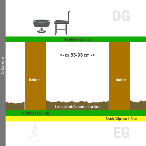

    sorry für die Verwirrung. Ich meine dann die Decke zwischen EG und DG.
    Anbei eine Grafik wie der Aufbau ist, dso wie ich es zumindest gesehen habe.
    Aufbau 1: Da ich noch nicht überall drunter geschaut habe, aber durch Bohrungen konnte ich das so einsehen.
    Aufbau 2: Im Flur oben konnte ich den Aufbau dort so sehen. Da war noch eine zwischenebene mit dreck drin.
    Ob der Aufbau jetzt überall so ist kann ich nicht sagen. Altes Haus halt, aber ich gehe sehr stark davon aus das es Nach dem Aufbau 1 ist. viel anders wird es nicht sein und auch nicht mehr drin. Holz, Balken & Dreck.
