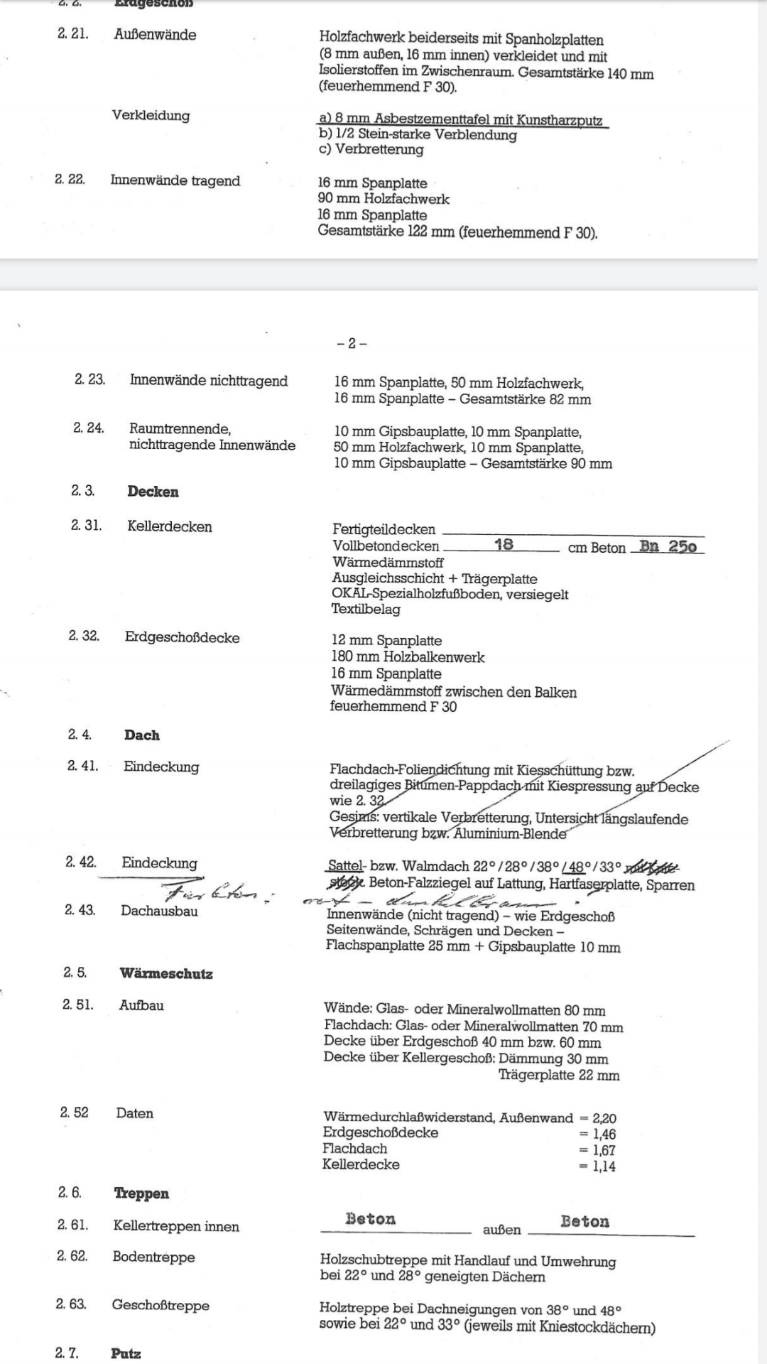

    Hallo liebe Bauexperten,
    Ich habe ein Einfamilienhaus (Okal Fertighaus 1978) besichtigt und mir die Raunluftanalyse zukommen lassen.
    Es besteht eine überdurchschnittliche Belastung durch Formaldehyd sowie eine Belastung durch einzelne Holzschutzmittel und Chlornaphtalin.
    Zudem füge ich die Baubeschreibung hinzu (Aufbau der Wände etc.)
    Ich bitte um Rat hinsichtlich Finger weg oder eher machbar, Kosten um das Haus Schadstofffrei zu kriegen und eventuelle Erfahrungen und Tipps zu Fertighäusern aus den 70-80ern.
    Danke vielmals im voraus

    Finger weg, außen auch noch Asbest das macht Sanierungen an der Wand noch schwieriger

    Besser ein anderes suchen oder nur zu den Grundstückskosten erwerben und Komplettsanierung einkalkulieren.
    Wenn’s länger leer stand und nicht regelmäßig gelüftet wurde sind höhere Schadstoffwerte zu erwarten.
    Ggf diese nach guter Lüftung überprüfen, die auch bei Installation einer Lüftungsanlage erreicht werden könnten.
    Innenseitige Dampfsperren reduzieren auch die Belastung.

    Ich denke man kann da viel machen. Selbst hand anlegen? So groß sind die Häuser ja nicht
