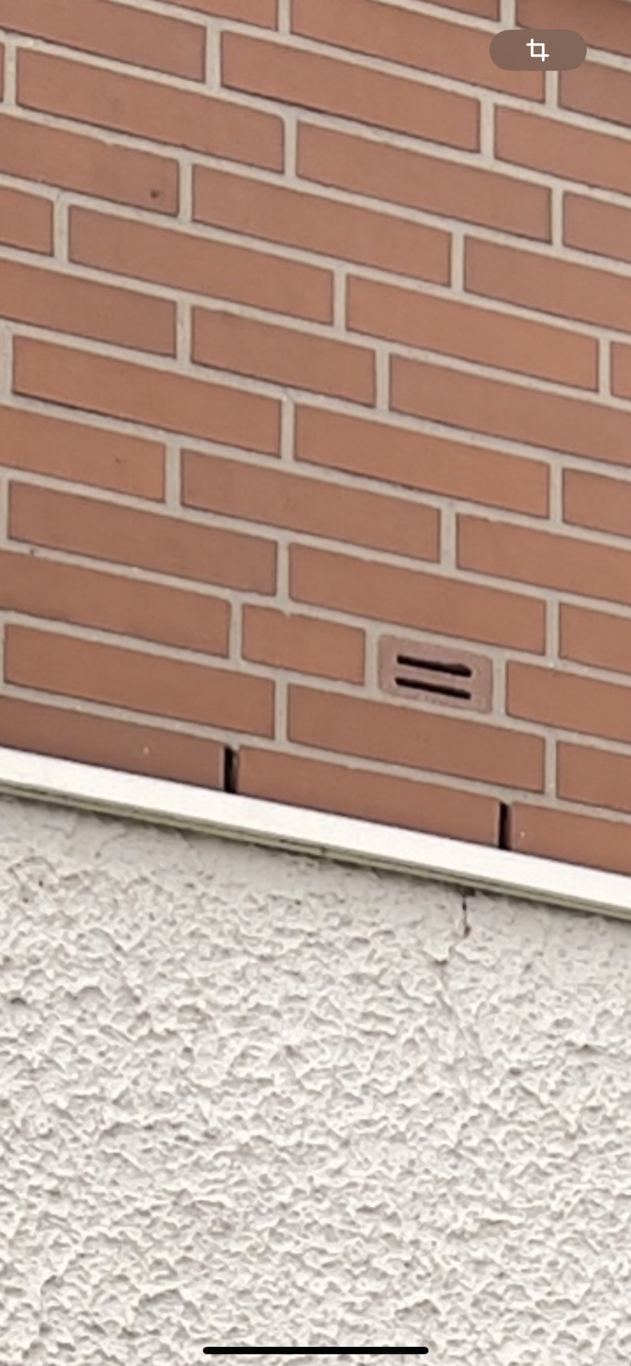

    Hallo Bauexperten Freunde,
    bin die Melanie aus NRW. Wir stehen vor einem Kauf eines OKAL Hauses. Wollte gerne wissen wofür am Klinker die Aussparungen am Außenwand sind.

    Belüftungsöffnungen für die Luftschicht hinter der Klinkerschale

    Für was ist das gut ? Es ist rundum am Haus.

    Dein klinker kann feuchtigkeit ziehen damit es hinter d2n klinker nicht schimmelt wird es so hinterlüftet damit die feuchtigkeit wieder aus deinem klinker kommt .

    Der Klinker ist so eine Art vorgemauerte Wand, die die eigentliche konstruktive Wand mit aufgebrachter Wärmedämmung vor der Witterung schutzt. Es handelt sich also um zwei Schalen, daher zweischaliges Mauerwerk genannt. Sind diese Lüftungsöffnungen im Klinker vorhanden, dann befindet sich zwischen Klinker und Wärmedämmung eine Luftschicht (sog. Hinterlüftung), die eindringende Feuchtigkeit (egal aus welcher Richtung) aus der Wärmedämmung (z. B. Steinwolle) wieder abführt. Richtig ausgeführt, ist das m. E. die beste, aber auch sehr teure Bauweise. Kein Vergleich zur Billigbauweise Wand+Styropor+Putz. Färbt sich nach wenigen Jahren grün, wird vom Fußball des Sohnemanns eingedrückt, fühlt und hört sich billig an und hält nur 20-30 Jahre. Klinker ist dauerhaft und überlebt den Bauherren bei weitem.
