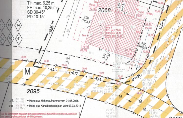

  6. #26 Andybaut, 11.11.2016
    Andybaut
    Andybaut
    02.04.2015
    5.127
    324
    Baden-Württemberg
    vielleicht habe ich was überlesen, aber ich verstehe hier so einiges nicht.
    Aus welchem Grund bist du der Meinung, dass das Gebäude höher wie die Straße sein muss?
    Das ist ja keine grundsätzliche Forderung die man stellen kann / muss.
    Diese Forderung macht nur Sinn, wenn man Angst hat, dass man z.B. Wasser ins Haus bekommt.
    Deine Garage ist höher wie deine Straßenkante. Vor der Garage ist vermutlich die einzige gepflasterte Fläche die man aus dem Plan vermuten könnte.
    Das würde also passen.
    Die Haustüre erscheint mir rechts zu sein. Liegt auch höher. Also auch kein Problem.
    Wäre noch die Entwässerung. Die wird zum höchsten Punkt der Straße geführt.
    Aber mal ehrlich Leute. Ich sehe hier nur eine Angabe über die Höhe des Straßenschachts.
    Nur einen und der ist mit 70,43 unter der EFH.
    Solange ich nicht beide Schächte sehe, kann ich auch nicht sagen ob die EFH des Hauses tiefer oder höher sitzt.
    Falls man die hier irgendwo sehen kann bitte sagen und ich korrigiere mich gerne.
    Ist deine EFH über dem Anschlusspunkt in der Straße + ca. 5cm, das wäre der ungünstigere der beiden Straßendeckel zwischen denen
    du anschliesst, dann ist alles gut. Im Havariefall läuft die Sch... auf die Straße.
    Liegt deine EFH unter diesem Punkt würde sie theoretisch aus deinem Klo laufen.
    Das aber auch nur, und hierzu sagt der Plan leider gar nichts, wenn du nicht ohnehin eine Rückstauklappe hast.
    Ich sehe in dem Plan leider nicht ob hier nicht ein Keller unter dem Haus ist, der tiefer sitzt.
    In dem Keller ist vielleicht eine Anschlussstelle und du hast vereinbart, dass du keine Hebeanlage möchtest.
    Dann muss dieser Punkt ganz normal angeschlossen werden. Und da zu tief, brauchst du eine Rückstauklappe.
    Kurz gefasst:
    Deine Angaben reichen definitiv nicht um zu beurteilen ob hier ein Haus zu tief geplant wurde.
    Zumal du leider auch nicht sagst, warum es den höher sein sollte.
    Der Rüchstau könnte der Grund sein, aber ich lese das leider nirgends
    Ach ja noch was:
    Die Höhe des Deckels deines Revisionsschachtes ist aus meiner Sicht unbedeutend.
    Da ich davon ausgehe, dass hier kein offenes Gerinne verbaut wurde.
    Also auch hier bitte noch nähere Angaben,
    wenn du wirklich eine sinnvolle Angabe haben möchtest.
  7. #27 Bvlgari, 11.11.2016
    Bvlgari
    Bvlgari
    22.08.2016
    116
    IT
    Dortmund
    die Gründe wo ich meine das das Haus höher liegen sollte sind:
    * ich möchte kein Gefälle zur Haustür haben damit Wasser ins Haus kommt
    * ich möchte auch kein Wasser bei einem Unwetter auf dem Grundstücksgelände haben - Wasser soll richtung Straße abfließen.
    Und hier noch nähere Angaben:
    * Haustür ist rechts, auf 15 Uhr sozusagen :)
    * kein Keller
    * RW/SW-Strassenschächte sind mit KD=70,49 bzw. KD=70,53 geplant
    * Revisionsschächte auf meinem Grundstück sind mit KD=70,50 geplant
    * kein offenes Gerinne

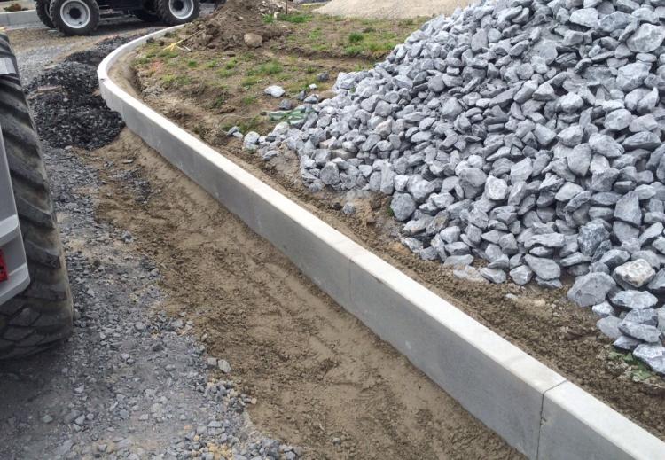

    FullSizeRender (3).jpg und hier noch das Bild von so einem Randstein mit +8cm zur Straßenhöhe (Beispiel aus dem Baugebiet)
  11. #31 Andybaut, 12.11.2016
    Andybaut
    Andybaut
    02.04.2015
    5.127
    324
    Baden-Württemberg
    Hallo Bvlgari,
    jetzt wird die Sacher ein wenig klarer.
    Der Randstein wird vermutlich ein wenig höher wie die Straße sein.
    Den auch das Straßenwasser soll nicht auf dein Grundstück.
    Das ist gewissermassen die Staumauer innerhalb der Straße, damit es nicht auf andere Grundstücke
    läuft. Schau dir das mal in deiner Umgebung an. Ich kenne es nur so, dass der Randstein ein wenig höher wie
    der Fertigbelag ist in Wohngebieten)
    Und irgendwo in der Straße sind dann wieder Schächte um das Wasser abzuleiten.
    Deine Haustüre ist 15cm höher als der nächste Punkt in der Straße
    >OK
    deine EFH ist 12 bzw. 16 über dem anzuschliessenden Schacht
    >OK
    Das passt wirklich alles so.
    Wenn die Straße mal überflutet ist, weil alle Schächte ihren Dienst versagen,
    dann hast du als Begrenzung noch die 8cm höheren Randsteine (wobei das sicher weniger wie 8cm sind (kommt mir sehr hoch vor
    für ein Neubaugebiet(früher war das noch höher, heute dürften das vielleicht noch 5cm sein))
    Ich glaube aber dass du hier einem Missverständnis aufliegst.
    Die Höhenpunkte entlang der Straße sollten eigentlich schon den Oberpunkt an der Grenze angeben.
    Das heißt die ganzen roten Punkte entlang deiner Grenze sind die finalen Hochpunkte nach allen Bauarbeiten.
    Da kommt nichts mehr drauf.
    Hintergrund dieser roten Punkte ist es, den anderen Planer zu sagen:
    Das ist die finale Höhe. Was immer ihr auch plant. Orientiert euch hieran. Diese Höhe werden wir Straßenbauer später
    als Randbegrenzung haben. Da kommen keine 8cm mehr oben drauf aber auch nichts weg.
    Noch was:
    genauso wie du kein Hofwasser auf die Straße leiten darfst, darf die Stadt auch kein Straßenwasser auf dein
    Grundstück leiten. Daher auch der etwas höhere Randstein.
    Hier kann man wirklich nicht auf den Planer schimpfen. Der hat das Gebäude aus meiner Sicht perfekt eingesetzt.
    Du bist überall etwas höher wie die Umgebung, brauchst aber vermutlich keine Stufen an der Haustüre
    und kannst auch überall vernünftige kleine Gefälle auf deinen Hofflächen realisieren.
    Aus meiner Sicht alles richtig gemacht.
    (Nur der 15cm vomn EFH Haus zu Garage verstehe ich nicht. Aber das wolltet ihr vielleicht so ?)

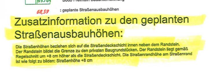

    Zunächst, besten Dank das Sie/Du dir die Mühe machst meine Problematik zu verstehen und auch viel Zeit in die Klärung des Sachverhaltes investierst.
    Doch, ich glaube schon, da kommen noch 8cm drauf. Hier als Screenshot, eine Seite aus den Unterlagen des Bauamtes. Und das ändert doch alles oder nicht?
    Der Planer hat eine Stufe vorsichtshalber vorgesehen.
    Was meinst du genau? OKFF Garage zur OKFF Haus? Die ergeben sich irgendwie aus dem BPlan, das die Garage eine bestimmte Höhe zum Nachbarnsgrundstück nicht überschreiten kann.
  13. #33 Andybaut, 12.11.2016
    Andybaut
    Andybaut
    02.04.2015
    5.127
    324
    Baden-Württemberg
    OK,
    passen tut trotzdem noch alles.
    Entwässerung funktioniert DIN gerecht.
    Ein Punkt OK Randstein ist 2cm höher wie deine EFH. (Der Randstein mit 15cm Breite, nicht die Straße als solches)
    Aber das hat wirklich keinerlei Einfluss auf irgendwas.
    Du bist an jedem Punkt höher wie die Straße.
    Also selbst bei einem Jahrtausendregenereignis würde das Wasser immer noch nicht ins Haus laufen.
    Das Wasser müsste am Straßenpunkt 70.59m, 6cm hoch stehen, dürft nicht in der Straße nach unten ablaufen,
    dann würde es eben mit deiner EFH sein.
    Das wird so sicher nicht passieren.
