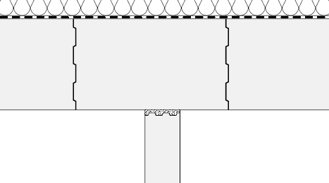

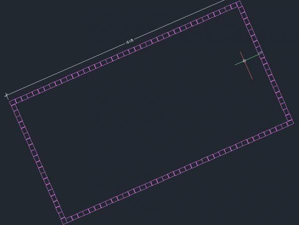

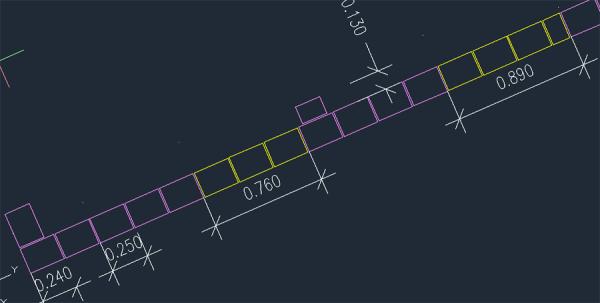

    ich habe eine Frage zum Oktametersystem bei Mauerwerk. Ich plane somit die Wandöffnungen nach dem 12,5er cm Raster. Hierbei sollen 3DF Steine oder Plansteine zum Einsatz kommen. Nun verstehe ich die DIN nicht ganz zu den Wandöffnungen: Verständlich ist die Türöffnung bei einer 75er Tür: Macht 3 Steine + 1 Fuge= Wandöffnung Rohbau= 76cm. Wende ich dieses nun auf ein Rohbaumaß von 0,885er Tür an kommt es nicht hin: 3,5 Steine + 1 Fuge macht 0,89cm und nicht 0,885cm. Wird aufgrund eines halben 3DF Stein (24/2= 12 cm) auch nur eine halbe Fuge hinzuaddiert? Genauso sieht es auch bei einem Türanschlag aus: ein halber 3DF Stein ist meiner Meinung nach 12cm+1cm Fuge =13cm breit und nicht 12,5cm. Vielleicht können mir ein paar Maurer vom Fach mal weiterhelfen.

    was machst du da eigentlich für zeichenspielchen in dem grauen bild von #1?

    dann machst du es falsch - du machst das mit den von dir beschriebenen 3 DF steinen, nicht im oktametersystem und dabei baust du immense fehler ein. mit 3 DF steinen bleibst du auch im oktametersystem. du hast eine wandvorlage mit 130 mm, muss aber 125 mm lauten.

    Und wie sieht es mit der ersten Lage von 3df Steinen aus? Da zählt die 17,5er breite ja in der Außenbemaßung mit, in diesem Beispiel macht es 10,175m und dies ist ja nicht durch 12,5 teilbar.

    Wobei man erkennt, dass die 7,5 am nicht den 92,5cm entsprechen, da 7,5x 0,125cm = 0,9375cm sind. Bei den 5,5 am kommt es abzüglich der 1cm Fuge hin.

    wenn du mit 175 mm steinen hantierst, dann solltest du festlegen, ob für das innen- oder das außenmaß oktametersystem gelten soll. ich entscheide in solchen fällen lege ich meistens das innenmaß im oktametersystem fest.
    bei deinen 10.175 mm gesamtmaß würde ich vom innenmaß von 9.885 mm oder 9.760 mm ausgehen und 2 x 175 mm kommen für das gesamtmaß dazu. gesteilte steine hast du immer bei 175 mm an den enden dann immer.
