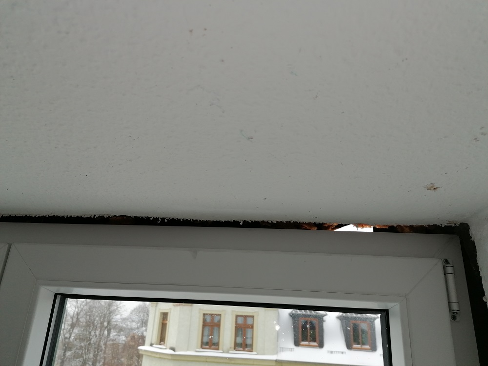

    Gestern habe ich mir eine lange leer stehende Wohnung angeschaut die zur Renovierung ansteht.
    In die Gauben wurden vor langer Zeit neue Fenster eingebaut.
    Seitlich haben die Fenster-Jungs Kompriband eingebaut, oben bei einem Fenster konnte ich aber über dem Rahmen rausschauen wie draußen das Wetter ist.
    Die Fenster-Firma ist aus wohl verständlichen Gründen nicht mehr am Markt und nun soll ich vor der Neutapezierung das "irgendwie" zu machen (O-Ton Bauleiter der Wohnungsgesellschaft) und kosten soll es wie üblich wenig, also der Trockenbauer reist da nicht an und nimmt großflächig den Karton herunter.
    Für nachträglich Kompriband ist erstens der Spalt etwas zu hoch und oben hat es auch keine gute Fläche sich schön anzuschmiegen.
    Also liebäugele ich mit der Lösung Schaum, halt OP940 von Otto.
    Der ist ja immerhin für den Fenstereinbau als Dämm-Schaum zugelassen, trotzdem habe ich leichte Bauchschmerzen wegen Kältebrücke.
    Was haltet ihr von dem Wunder-Schäumchen?

    Ist halt nicht luftdicht, nicht UV-stabil (man sieht ja das Licht) und wasserdicht erst recht nicht.
    Was meinst Du mit "Spalt ist zu hoch"? Es gibt Kompribänder, die recht weit auseinander gehen...
    PS: Gibt keine Kältebrücken ;)

    Hab den Zollstock zwar nicht ran gehalten aber mindestens 5cm ist der Spalt.
    Wegen UV und Wasserdicht, der Dachdecker muss da sowieso auch "irgendwie" ringsherum eine Leiste oder ein Blech ranzaubern.

    Also ich würde das auch schäumen, aber das reicht halt nicht. Ich würde innen dann noch ein Fensteranschlussband kleben und rundherum noch eine weitere Lage GK-Platten.
    Und dann muss natürlich außen auch abgedichtet werden.
    Nur Schaum ist Pfusch.

    Na das ist doch eine gute und höfliche Antwort, danke.
    Also für das grobe Verschließen des Spaltes ist der Schaum okay und innen dann noch die üblichen Maßnahmen die ich sowieso gemacht hätte.
    Wie meinst du das mit rundherum noch eine weitere Lage GK, ich wollte nach der Abdichtung, für die ich etwas weiter aufmachen muss um an die Folie für den Anschluss zu gelangen, die vorhandenen 2 Beplankungen wieder ans Fenster heranführen, meinst du einen Streifen GK vorsichtshalber ums Fenster herum auf die Abdichtung?
