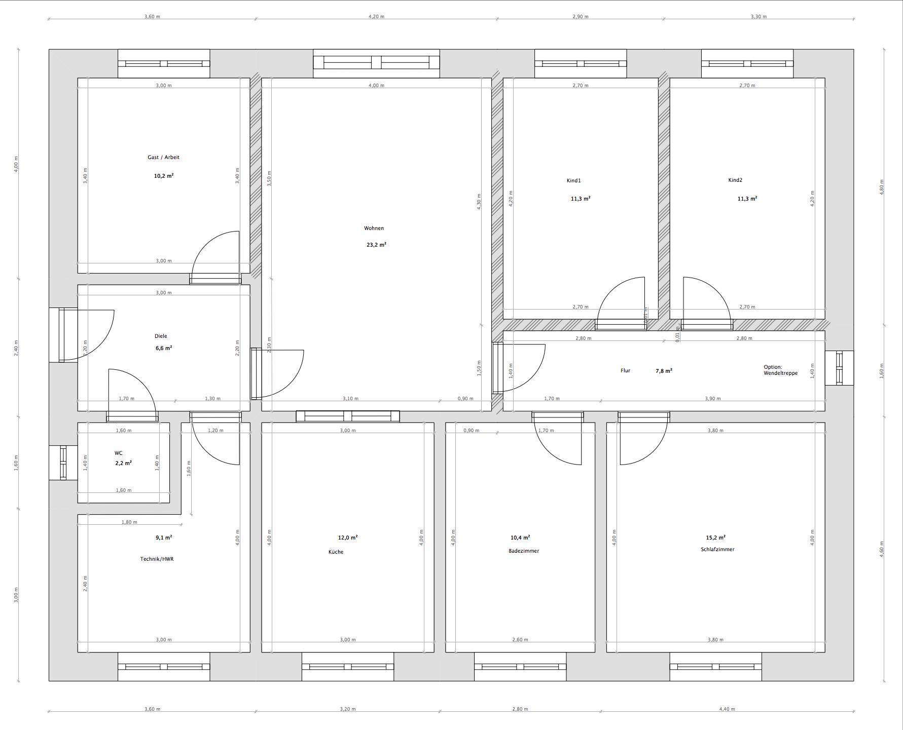

    Hallo Bauexpertenforum,
    bislang habe ich hier viel gelesen und an dieser Stelle möchte ich mich über die streckenweise sehr informativen Inhalte bedanken.
    Wir sind nun ebenfalls in der Planung für den Neubau eines Bungalows und ich freue mich über jeden guten Gedanken hierzu.
    Wir sind vier Personen - Vater-Mutter-Kind1-Kind2 - und wohnen aktuell in Hamburg in einer 105qm 4-Zimmerwohnung. Der Platz reicht uns aus, nur ein eigenes Arbeitszimmer fehlt.
    Kind1 wird absehbar flügge, Kind3-Frage noch offen.
    Anbei unsere Idee zum Grundriss.
    Anmerkungen zum Grundriss:
    • Die Kinderzimmergröße reicht uns aus.
    • Im Flur (Am Ende an der Aussenwand) soll eventuell später (Ausbauoption Dachboden) mal eine Wendeltreppe Platz finden können, zunächst ist da eine Bodentreppe geplant.
    • Der Boden wird zunächst nicht ausgebaut und dient nur als Stauraum
    • Wohnzimmer: vorrangig Medienkonsum, wenig Möbel, mittelgroßer Tisch und 4 Stühle
    • Die Küche ist vom Wohnzimmer durch eine Schiebetür getrennt.
    • Küche soll Platz für kleinen Esstisch haben, 3 Stühle
    • Vom Wohnzimmer geht es durch eine Glasstür auf eine Terrasse (einfachste Ausführung, später evtl. verbessern)
    • Die schraffierten Wände möchten wir in Trockenbauweise aufbauen, da z.B. die Wand zwischen den Kinderzimmern einmal wegfallen kann, die Wand zwischen Arbeitszimmer und Wohnzimmer ebenfalls.

    Fragen:
    • Gibt es Anmerkungen zum Grundriss?
    • Ziegel mit Riemchen oder doch Beton/KS mit Dämmung und Klinker?
    • Brauchen wir überhaupt massive Innenwände, wenn ja, wo empfohlen (Küche, Bad, ?) Kann man hier sinnvoll Geld sparen (oder Nullsummenspiel, weil Deckenkonstruktion teurer wird)?
    • Gibt es Optimierungsmöglichkeiten beim Dach, ist bspw. 45° Dachneigung einfacher/besser als 30°?
    • Sind die Zielkosten realistisch?

    Charmant ausgedrückt:
    Deine Zielkosten passen nicht zum Haus. Zum einen ist es kein Bungalow sondern EG plus ca. 100 qm Ausbaureserve.
    Der Grundriss passt dann auch nicht so wirklich dazu. Zum Grundriss selbst sag ich lieber nix, sonst bin ich wieder der Böse.
    Für 200 k€ in der heutigen Zeit gibts 100 qm All-In. Punkt.

    Ich halte das auch finanziell für zu knapp. Ich baue gerade einen Bungalow in Billig-Gegend knapp 120 qm mit 24° Walmdach, "billig" für ziemlich genau 200, und das ist der reine Hauspreis ohne jegliche Nebenkosten. "Luxus" sind bei mir nur Rolläden, Fußbodenheizung, Lüftungsanlage und Wärmepumpe, also rund 15k Einsparpotential. Mir fällt aus meinen langen Recherchen nur ein Anbieter aus dem Raum Hannover ein, der noch knapp 10 % günstiger war.
    Du möchtest größer, mit Klinker, ausbaufähiges Dachgeschoss, das halte ich für ausgeschlossen, zumal da nochmal gut 10-20 % Nebenkosten für Anschlüsse etc. draufkommen.
    Außenanlage bei der Größe, wenn MV, also flach wie ein Brett, ohne Schnickschnack, ohne Zaun, könnte knapp passen.
    Reserve 20k, lieber nochmal 10k draufpacken. Die Reserven schmelzen ganz schnell.

    Ich lese "später", "einfacher Standard", für "später vorbereiten" und sehe dazu noch einen (sorry) furchtbaren Grundriss. Ist auch eher eine Aneinanderreihung von Einzelräumen als ein Grundriss. Du baust doch nicht nur, damit du endlich ein Arbeitszimmer von 10 m² hast?!
    Das Wohnzimmerchen von 23 m² soll der Wohnungsmittelpunkt sein?
    So ganz kann ich Deine / Eure Operation Bungalow nicht nachvollziehen.
    Ist dann eher ein Esszimmer...
    Das sind viel zu viele Räume für die m².
    Und wenn es unbedingt so viele sein müssen, würde ich dies von einem fähigen Planer planen lassen. Wohnen + Essen in diesem Fall natürlich nicht trennen und den 8 m² Flur nach Möglichkeit wegoptimieren (zumindest kleiner). Evtl. wäre eine andere Hausform (L) besser geeignet.
    Und für 200 k€ gibt's sowas heutzutage nicht mehr.

    1. OK, ich habe verstanden, dass 200T als zu gering eingeschätzt wird. Rechnet man nun mit 2T pro qm Wohnfläche oder gesamte überdachte Fläche, also inkl. Dachboden, um in eine sinnvolle Größenordnung zu kommen?
    2. Größe & Anzahl der Räume:
    Die Raumgrößen und -schnitte entsprechen im Wesentlichen die unserer derzeitigen Wohnung, die wir sehr ausreichend finden für unser Zusammenleben. Wir haben immer in Wohnungen gelebt und brauchen keine weitläufigen Wohnwelten, sondern ein paar Treffpunkte (z.B. Couch und Tisch im Wohnzimmer, Sitzgelegenheit in der Küche) und Rückzugsräume. Unsere Kindheit in 60-70er Jahre EFH haben wir ebenfalls in "muckeligen" Grundrissen verbracht. Ich denke, dass es hier sehr subjektive Wahrnehmungen gibt hinsichtlich der akzeptablen Zimmergrößen. Den Platzbedarf haben wir vielfach diskutiert und im Bekannten- und Familienkreis auch die Rückmeldung erhalten, dass viel Raum nicht viel mehr glücklicher macht, sondern zunächst mal viel Arbeit. Ist vielleicht aber auch nur unsere Stadtperspektive...
    Wir benötigen noch 15(-20) Jahre die im Grundriss aufgezeigten Räume, danach hoffentlich nicht mehr, weil die Kinder aus dem Haus sind. Später brauchen wir aber nicht mehr qm, sondern vielleicht eine andere Aufteilung. Daher auch die Idee, über die Trockenbauwände später einfach Räume, auch schrittweise, zusammenlegen zu können.
    Nein, das Arbeitszimmer ist zwar ein echter Mehrwert, aber wir wollen raus aus der Großstadt, mehr Landschaft im Umfeld einer mittelgroßen Stadt, Garten und die Hoffnung, dass Wohnen im Alter nicht von Dritten abhängig sein wird.
    • Also Küche darf kleiner aber nicht im Wohnzimmer liegen, das hatten wir schon und wir haben das nicht schön gefunden.
    • Die aktuelle Hausform begründete sich in der Annahme, dass durch einfache Geometrie Kostenvorteile entstehen. Ich denke aber mal über ein "L" nach!
    • Einen fähigeren Planer finden wir bestimmt noch. Zur Zeit tragen wir unsere Ideen zusammen im Sinne einer Bedarfsermittlung und um die Ergebnisse eines fähigeren Planers würdigen zu können, müssen wir die Herausforderungen zuvor selbst verstehen (in etwa).

    Ich habe hier schon weiß Gott schlimmere Grundrisse gesehen, da will ich gar nicht so sehr einsteigen. er ist funktional, ohne Spinnereien. Die 1,40 sind für Wendeltreppe sicher zu schmal, aber dafür planst du ja "flexibel" mit Trockenbau, was ich von der Idee her nicht schlecht finde.
    Deine geplante Fläche ist ja noch deutlich größer als unsere, wobei wir kinderlos sind; aber was man schnell vergisst, wenn man (wie wir auch) aus Mietwohnung kommt: dort hat man Kellerraum und Waschraum extra. Denkt an Stauraum für Krimskrams, Geräte, Schneeschaufel, Fahrrad etc. Wenn der nicht IM Haus ist, brauchts halt ein größeres Gartenhaus, das kostet aber auch paar Tausender, wenn es ordentlich ist und auf festem Grund steht.
    Zeichne doch mal Möbel rein, dann sieht man besser, wo es klemmt.

    Ich habe mal wild ein paar Möbelsymbole auf den Grundriss gelegt - ohne große Überlegungen allerdings (z.B. Badezimmer).
    Das stimmt! Nicht alles will man durch die Wohnung auf den Dachboden wuchten. Gartenhaus, richtig, kostet auch.

    Das ist ein Wohnungsgrundriss, aber kein Hausgrundriss, sehr beengend.
    Ich sag mal, funktionell, aber nicht mehr. Zu schade, dafür Baugeld in die Hand zu nehmen.

    Ein Haus steht eigenständig mit Carport/Garage auf einem Grundstück, anhängig die Terrasse, Nachbarn anbei. Straße auch.

    Und genau das meine ich: ein Hausentwurf gehört zu einem Grundstück und differenziert dadurch zu einem Wohnungsbau.
    Was ich hier gesehen habe, passt nicht. Ist nicht durchdacht, wahrscheinlich nicht passend zum Grund,

    Ein Grundriss der einem gefällt muss noch lange nicht gut sein oder funktionieren. Manches "entdeckt" man evtl. wenn's zu spät ist.
    Wenn der Dachboden wirklich als Speicher - für allen möglichen Krimskrams - genutzt werden soll, würde ich die Treppe z.B. schon mal nach vorne in die Diele positionieren. Wer will schon mit dem Krempel durchs ganze Haus und vor allem durch's "Wohnzimmer"?
    Ja, ja, der VW-Käfer war auch mal ein Familienauto...
    Es gibt noch keinen wirklichen Plan, aber du hoffst jetzt schon, dass in spätestens 20 Jahren die Bude leer ist. Weshalb? Damit du mehr Platz hast?
    Du erwähntest im EIngangspost "Evtl. Kind3". (Der Kinderwagen kommt dann in's Wohnzimmer? In der Diele ist dafür kein Platz. Es gibt auch keinen Keller..)
    Ihr möchtet mit "Hängen und Würgen" unbedingt aus der Mietwohnung raus, aus der Stadt raus und in's Grüne ziehen. Alles nachvollziehbar. Aber man baut deshalb nicht eine "Mietwohnung als Bungalow"!
    Was heisst, "Nicht schön"? Wenn abgetrennt, dann kleine Küche und die m² nach Wohnen / Essen schieben.
    Kann sein, muss aber nicht. Deshalb sollte man das Haus auf dem Grundstück betrachten. MIt Terrasse und Carport etc. (siehe Kriminelle) und nicht nur den "blanken Grundriss".
    Ok, dann sammelt mal weiter.

    Die hast Du ja nun. Winnetou gibt sein OK, dann ist doch alles gut.
    Hat auch keiner geschrieben, dass Du weitläufig bauen sollst. @driver55 hat alles gut zusammengefasst.
    Bis jetzt hat eigentlich der Umstand, ständig gegen Möbel zu laufen, jeden Stuhl umständlich beim Saugen und Wischen umzuräumen, keine Schublade oder Schrank ordentlich öffnen zu können, weil irgendwer im Weg steht oder/und den anderen akustisch zu stören, weil der Allraum nicht genügt, zu Unzufriedenheit geführt. An den Kühlschrank kommt keiner ran, weil da jemand vorsitzt, die Wäsche spakt, weil kein Platz zum Trocknen da ist und Streitpotential gibt es massig, wenn ständig jemand durch‘s Bild läuft (TV) oder die Wände Ohren haben.
    Dazu kommt, dass man immer mehr an Sachen hat, je älter man wird. Die Frau zieht mit zwei Handtaschen ein und in 5 Jahren sind es 6. Ein falscher Tritt im Garten, und man muss neben seinen Gegenständen des täglichen Lebens medizinische Produkte lagern und anwenden. Eine Yogamatte ist da ja noch das geringste Problem.
    Was ist auf dem Lande mit Vorratshaltung?
    Was Du hier planst, ist ein 5-Zimmer-Haus... die meisten Bauherren bauen sich ein 4-Zimmerhaus. Das sei hier mal angemerkt. Ein Bungalow ist jetzt auch nicht gerade die günstigste Bauform.
    Mit einen bisschen Know-How kann man auf ähnlicher Grundfläche einen Mehrwert herausholen. Feste Treppe, die auch funktioniert und nicht nur eine Laufbreite von 60! Cm hat und das Dach, was eh muss, mit den beiden Kizis bestücken. Dann kannst Du auch gleich kleiner bauen, ohne großartige Mehrkosten zu haben.
    Dixi-Klo?! Hat auch ein Tiny-Haus, zumindest die Technik. Chemieklo ist super, da sparst Du Dir die teuren Abwasserleitungen.
    Spaß beiseite: günstig ist ok, aber bei vielen Sachen, zb die verbauten Leitungen oder Rohre, kann man nicht sparen -> Regeln der Technik, DIN, etc.
    Eine Toilette von V&B gibt es auch schon für 99€, da muss man jetzt nicht extra betonen, wie billig alles sein soll.
