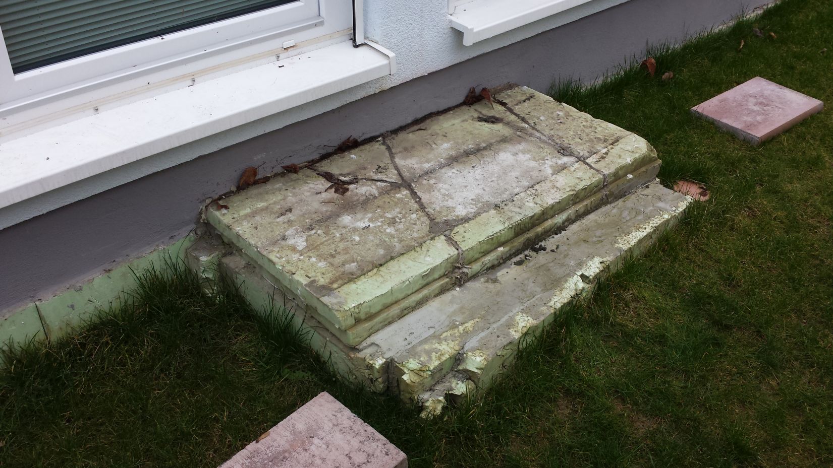

    hat jemand und preiswerte Idee wie man das ganze auf dem Foto optisch verbessern könnte.
    Zu sehen sind Styrodur Dämmplatten die auf ein Betonfundament für einen Betonpfeiler gelegt wurden, das ganze sieht mittlerweile alles andere als ansehnlich aus.
    Sollte nichts aufwändiges oder teures sein, sondern nur die Optik zumindest etwas verbessern.

    Holzbretter drüber legen ? Fertigbauen ?

    Ich gehe mal davon aus, dass das Fundament mal für einen Betompfeiler gebraucht wurde und mittlerweile eben nicht mehr. Richtig? Es hat also eigentlich keine Funktion mehr, oder? Was mir als einfachste Varianten einfallen würde:
    - Rund herum Randsteine setzen und dann mit Kies auffüllen (Erde als kleines Beet wäre sicher nett, aber könnte zu Feuchtigkeitsproblemen führen)
    - oben drauf Gehwegplatten und ann eben auch entweder Randsteine oder ggf. Pflastersteine, um die seitliche Ansicht zu schließen
    - mit Holz verkleiden
    Ich würde wohl Variante 1 wählen, da man dann auch nach und nach einen Spritzschutzstreifen entlang des Sockels anlegen könnte, da sieht man ja auch noch das Styrodur.
