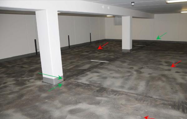

    Guten Tag,
    In unserer Bauleistungsbeschreibung steht, dass die Tiefgarage des Mehrfamilienhauses eine Gussasphaltsohle erhalten soll. Dies ist nun angeblich erfolgt (siehe Bild). Allerdings lässt die Optik doch sehr zu wünschen übrig (u. a. finden sich sogar großflächige Abdrücke von Folien, die wohl auf den noch nicht getrockneten Asphalt gelegt wurden.
    Meine Frage: Muss ich diese fleckige Optik und die deutlichen Fugenschlüsse (Pfeile) hinnehmen? Es handelt sich um ein Mehrfamilienobjekt im Luxussegment.
    Vielen Dank fürs Feedback.

    Optische Ansprüche bei direkt genutzten Estrichen gibt es nur, wenn diese Ausdrücklich vorher vereinbart wurden.
  3. #3 Gast036816, 19.11.2012
    die kleckigkeit wirst du wohl hinnehmen müssen, das wäre nur noch durch eine zusätzliche beschichtung zu ändern. nach 2 jahren wird das auch anders aussehen. obwohl du pfeile gesetzt hast, kann ich nichts erkennen. da musst du schon detailaufnahmen einstellen.

    Gußasphalt muß nicht trocknen, der muß kalt werden weshalb ich mich frage für was da eine Folie draufkam

    Für mich sieht das auch nicht wie Gussasphalt aus ...
    Ein paar Nahaufnahmen wären klasse

    wäre Gussasphalt für eine TG überhaupt eine gute Option? Ich dachte Gussasphalt neigt unter Punktbelastung zum fliesen?

    Ne, fliesen muss man den Gussasphalt nicht und fließen wird er eventuell wenn die Sonne den Asphalt übermäßig erwärmt, aber das kommt in Tiefgaragen nicht so oft vor.
