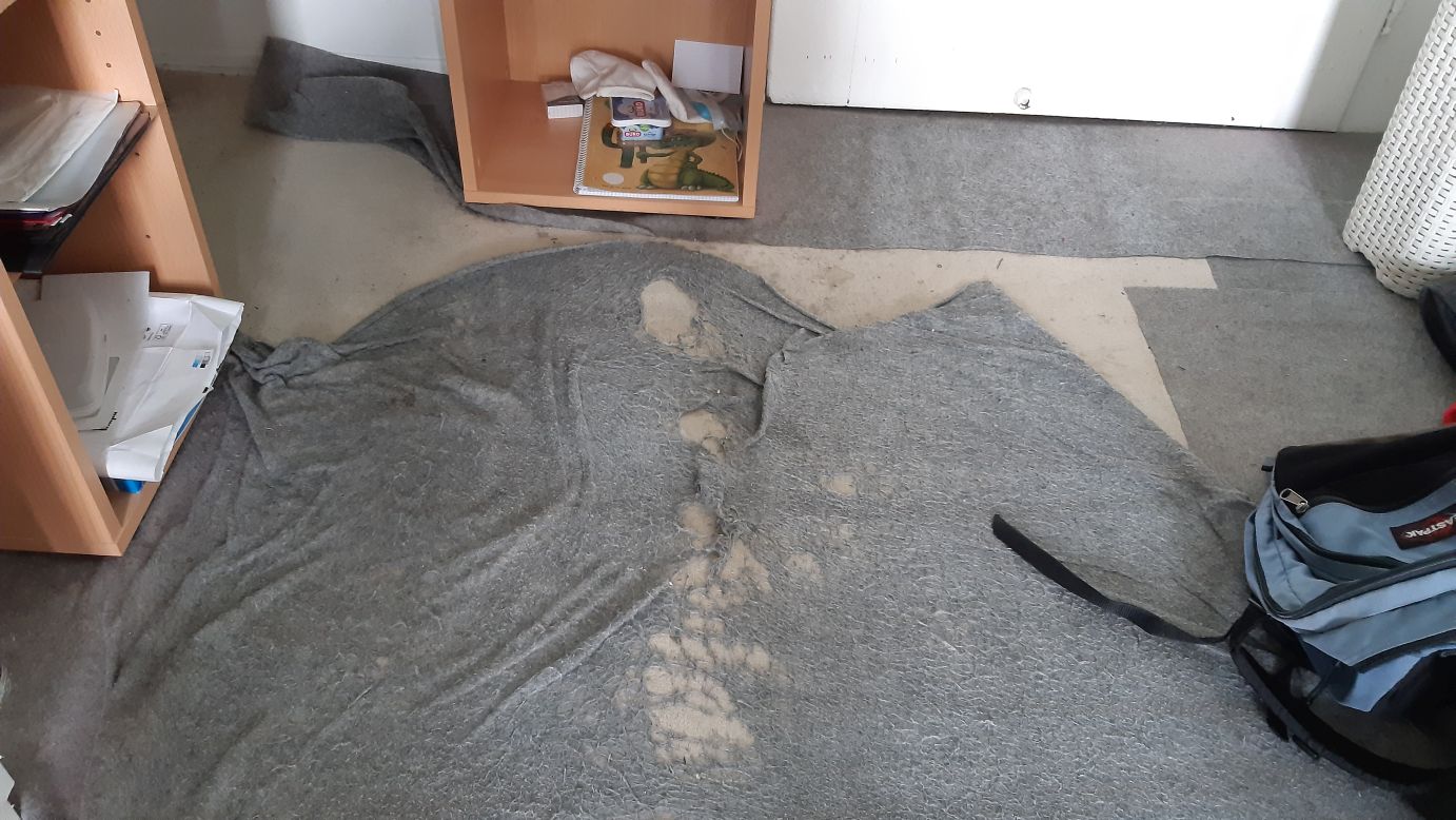

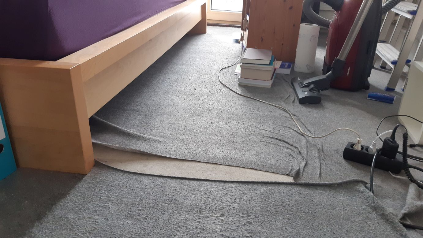

    ich habe in einem WG-Zimmer einen Teppichboden in ziemlich schlechtem Zustand (Bilder anbei)
    Weil ich ungern das Bett abbauen will (zumal ich dafür mangels Abstellraum keinen Platz habe) wollte ich fragen was man am besten tun könnte ohne das Bett abzubauen.
    Könnte ich einfach einen anderen Teppichboden drübermachen?
    Als Laie würde ich einfach einen anderen Teppichboden bestellen, zurechtschneiden, und auf dem bestehenden Teppich anbrigen beziehungsweise sinnvollerweise den jetzigen Teppichboden entfernen und einen neuen anbringen.
    Gibt es dafür eine besonders geeignete Bodenart oder eine bessere Vorgehenseise?
    Darius

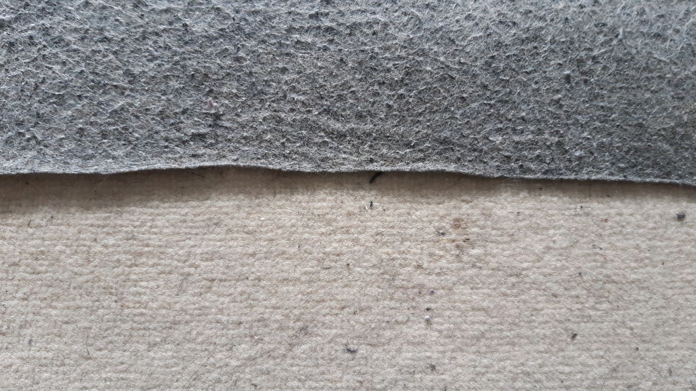

    Dass das eine ernstgemeinte Frage sein soll, wage ich zu bezweifeln.....
    aber das graue ist kein Teppichboden, sondern ein "Malervlies", also nur ein billiges Abdeckmaterial, das bedenkenlos
    entfernt werden kann, darunter, das helle, scheint mir ein Teppichboden zu sein, den man sicher reinigen (lassen) kann.
    Dafür gibt es spezielle Geräte die man ausleihen kann

    Erstmal Waschsauger im Baumarkt ausleihen. Reinigungskonzentrat dazu und fertig. Was damit an Flecken nicht raus geht ist echt.
