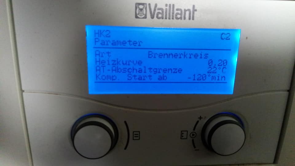

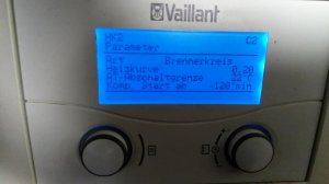

    Ich habe mir dann mal die Grafik der Heizkurve von Vaillant angeschaut und geguckt was an der Pumpe eingestellt ist. Sie war aktuell auf 0,25 ich habe diese nun auf 0,2 abgesenkt. nach nun knapp 24 Stunden ist die Raumtemperatur im Wohnzimmer bei 21,7 grad.
    Soweit erstmal zufrieden.

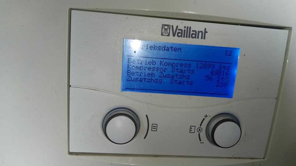

    Interessant wären einmal die Laufzeiten der Wärmepumpe und die Kompressorstarts (Betriebsdaten I2), dann wie erwähnt die Entzugswerte der WP (kWh) und den genauen Typ der VWS. (83/2, 83/3...oder doch eher eine 10 kW?, 102/2...?)

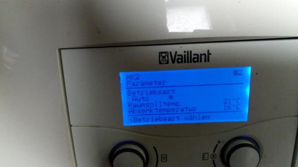

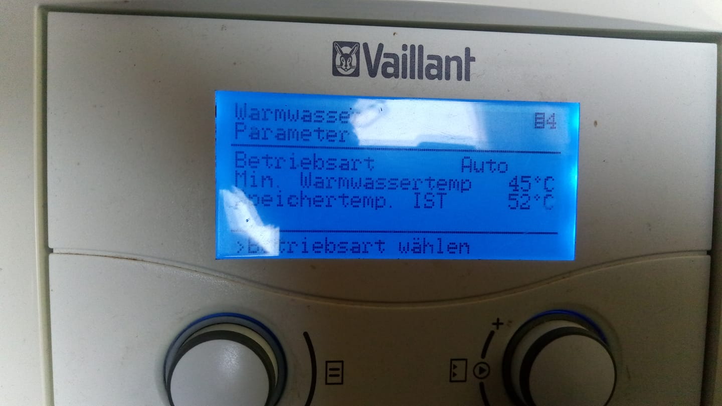

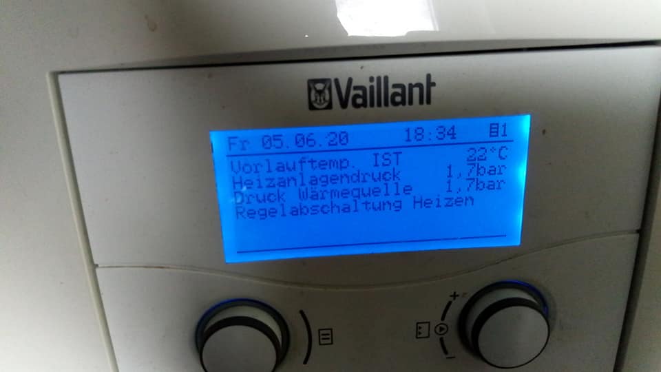

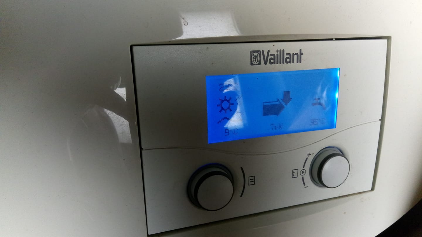

    HI,
    ich habe mal in den Menüs gesucht anbei Bilder von den Menüs gemacht, mitschreiben tue ich nicht. Auf der Pumpe steht nur Vaillant geotherm. Sehe ich das in den Menüs? Auf der Beschreibung steht VWS ist eher ein allg. Ding.

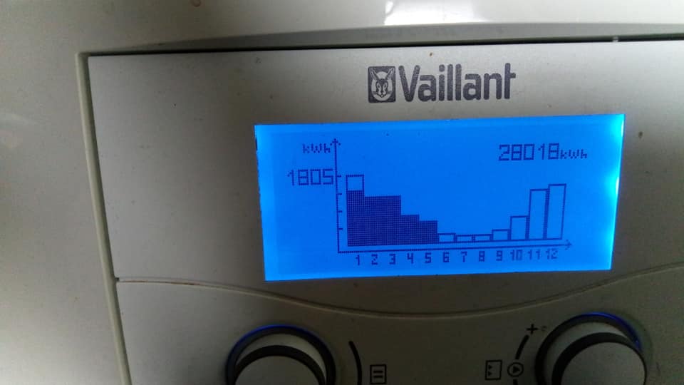

    Ich müsste mir als mal von Bild 5 jeden Monat ein Foto machen? da Sehe ich dann was der an Strom zieht und was er umsetzt?
    Wie lese ich eigentlich die Grafik Bild5 richtig?

    Also Deine Heizung hat mit bald 44.000 Kompressorstarts ca. 1/3 bis 1/2 der Lebensdauer erreicht, was ja nach 9Jahren kein schlechter Wert ist.
    Ich würde die Heizkurve weiter senken auf 0,15 und dafür die Nachtbsenkung rausnehmen.
    Außerdem kannst Du die AT-Abschaltgrenze mal auf 12-15Grad stellen. Es muss doch nicht bei sommerlichen 22Grad noch geheizt werden.
    Was ist mit Warmwasser, dazu hast Du noch nichts gepostet.

    WW heizt bis Hochdruckabschaltung der WP. Das ist schlecht, 55 Grad braucht man nicht. —> min/Max festlegen, z.B. 39/48
    Die Komp.Stunden passen nicht zu den Entzugswerten. Das wären nur ca. 2,5 kW. Vermutlich wurde da mal was zurückgesetzt.
    Was zeigt die WP, wenn WW gemacht wird? Schwärzungsgrad des Pfeiles und welcher Wert? Dort müssten nach kurzer Laufzeit (2-3 min), 6 kW oder 8 kW oder 10 kW angezeigt werden. Das ist dann auch die WP-Größe.
    Auch das Verhältnis Komp.Stunden und Starts Ist eher schlecht. WP läuft nur ca. 15 min pro Start. (Unsere zeigt rund 14000h bei 17000 Starts. Läuft seit 04/2009)
    D4 Wärmequelle wäre auch hilfreich, so nach 5-10 min Laufzeit. Quellentemperatur und Austrittstemp.!

    Na dann stell doch einfach WW max. mal auf 50Grad und min auf 42Grad und schau ob Ihr damit hinkommt.

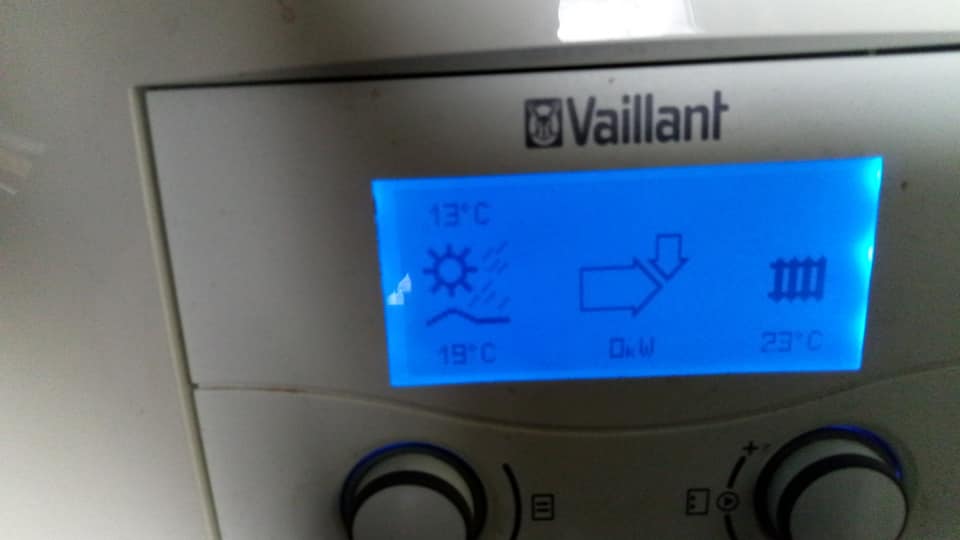

    Hi,
    anbei die Rückmeldung mit dem Foto, wenn die Pumpe anspringt.
    Ich werde die Woche die WW Temp. anpassen und die Heizkurve korrigieren.

    Dauern bei euch die Wochenenden immer so lange?:biggthumpup:
    Ist auf alle Fälle eine 8 kW...
    Heizkurvr anpassen bei fast 30 Grad?:mega_lol:
    WW ist aber sinnvoll.
