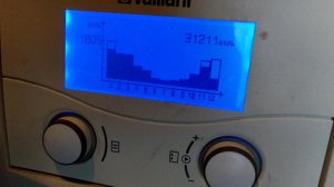

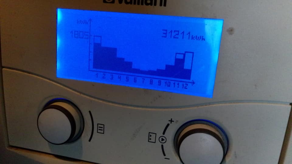

    Fragen aus Juni noch nicht beantwortet, Heizsaison in vollem Gange und er stellt schon wieder neue Fragen.
    Und ja; je nach Modell/SW muss der Heizstab freigegeben werden, damit max. Temp.-WW eingestellt werden kann.
    Und hast jetzt wenigstens die "Monatssäulen"(Entzugswerte), Laufzeit und Starts der letzten Monate notiert?

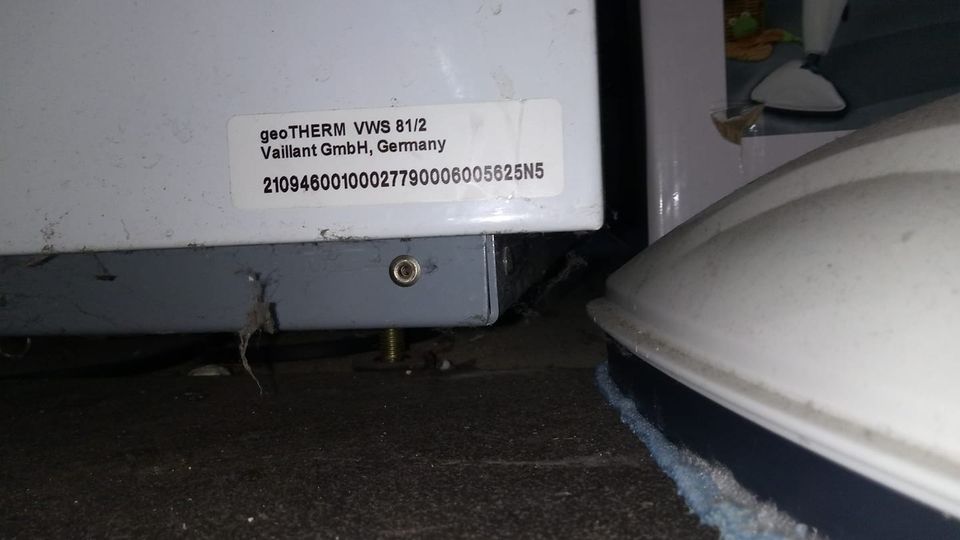

    Sollte doch rauszufinden sein. Aufkleber...
    Weiss man auswendig!
    Neues Bild zum Vergleich --> Juni2020

    1. Wo kann ich denn da was abnehmen? Will nix abbrechen und hinten gucken geht nicht steht zu nah an der Wand

    nein starts nicht notiert -.-
      27,9 KB
      498
      27,3 KB
      468

    Zu 1. Du musst da nix abnehmen. Jedes "Elektrogerät" hat ein Typenschild von außen sichtbar!

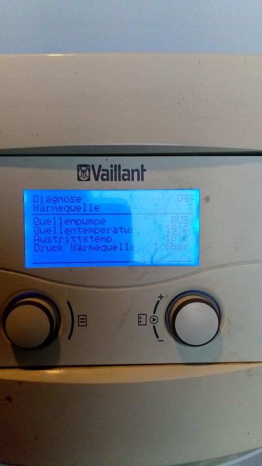

    Zu 3. Ich schrieb, wenn WP ca. 10 min in Betrieb. Hier Quellenpumpe aus.:not_w1:
    Und weshalb notiert du nichts? Ich dachte, du willst die WP "verstehen" u. optimieren.

    Zu 3.
    Ok passe das ab wenn ich die brummen höre. Ist aber "leider" echt leise.

    Du hast Recht ^^ unten links tatsächlich verdeckt von Putzeimern
