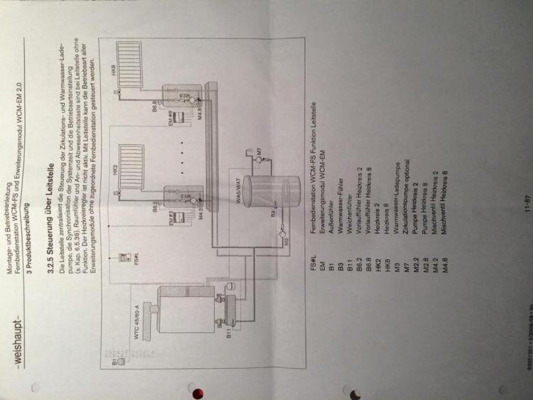

    mein Heizungsbauer war heute bei mir und hat folgende zwei Vorschläge für die seperate Beheizung der Garage benannt:
    1. Die Steuereinheit mit Innentemperaturfühler wird in die Garage verlegt. Dadurch kann man die Heizung Innentemperaturgeführt für die Garage laufen lassen.
    2. Einbau eines Mischers + Erweiterungsmodul für den Heizkreis Garage. Dies ist seine bevorzugte Variante. Soll aber ca. 1000€ extra kosten!
    Was meint ihr dazu?

    Nr. 1 wäre doch sinnfrei, was interessiert die Innentemperatur in der Garage wenn das ganze Haus beheizt werden soll. Witterungsführung hat oberste Priorität.

    Hallo R.B.,
    warum ist 1 sinnfrei?
    Heizkreis 2 (Haus) läuft Witterungsgeführt. Heizkreis 1 (Garage) läuft jetzt auch witterungsgeführt. Dadurch will die Gastherme immer die garage aufheizen obwohl in dieser ca. 10 Grad sind. Wenn jetzt der Heizkreis 1 (Garage) einen Temperaturfühler bekommt und somit Innentemperaturgeführt laufen kann dann springt doch die Gastherme nur an wenn die eingestellt Solltemperatur unterschritten wird?! Das Haus (Heizkreis 2) läuft doch weiterhin witterungsgeführt!

    Bist Du Dir sicher, dass der Regler einen witterungsgeführten und einen raumtemperaturgeführten Kreis parallel bedient? Wie soll er dann eine Heizkurve für HK1 "fahren" wenn er nur die Raumtemperatur kennt?
    Wenn bisher schon die Raumthermostate in der Garage signalisieren, dass sie keine Energie benötigen, und dennoch irgendwo Energie verbraten wird, dann weiß ich nicht warum sich das ändern sollte, wenn für HK1 eine weitere Raumtemperaturführung installiert wird.

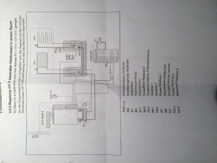

    Anbei die Ist-Variante und die Soll-Variante

    Dann macht die "neue" Erweiterung doch nichts anderes als das was eine intelligente Pumpe sowieso machen würde. Wenn kein Bedarf in der Garage vorliegt, wird die Pumpenleistung reduziert.

    Der Unterschied zwischen Soll und Ist betrifft die zusätzlichen Bauteile Erweiterungsmodul, Mischer + Vorlauffühler für den Heizkreis 1 (Garage). Diese Teile sollen eingebaut werden. Wie soll die intelligente Pumpe ohne diese Teile wissen ob Heizbedarf in der Garage vorliegt?

    Anhand vom Druck(verlust). Vereinfacht gesagt, wenn alle Thermostate zufahren, dann wird der Druck höher, die Pumpe fährt ihre Leistung zurück.
