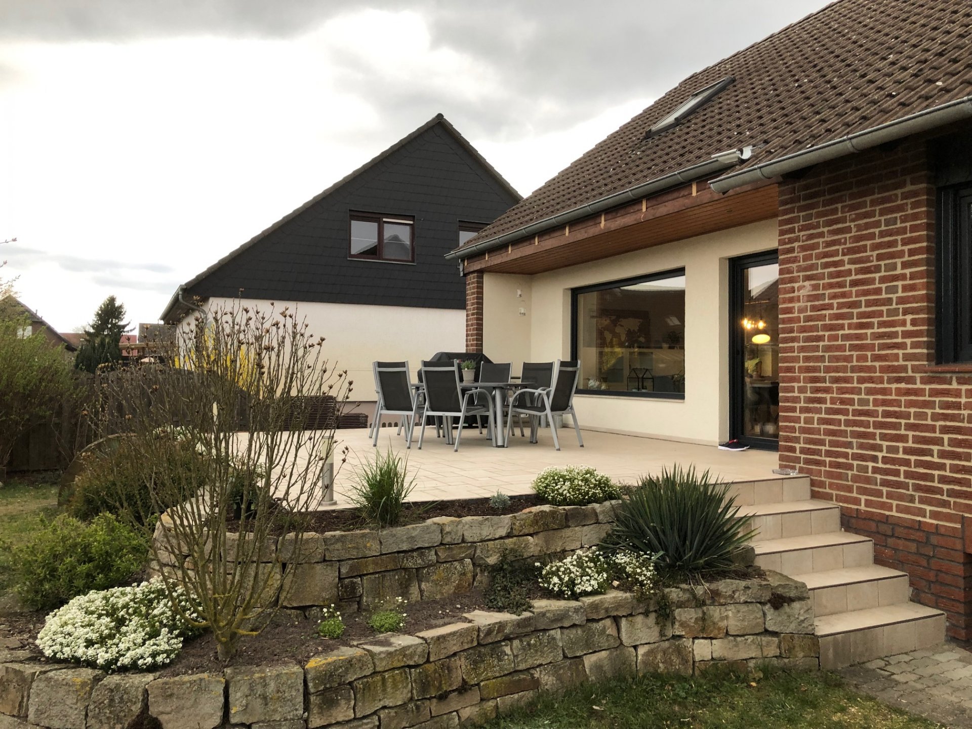

    Hallo liebe Experten,
    wir stehen vor der schwierigen Aufgabe, unsere Terrasse zu renovieren. Diese befindet sich (wie das Erdgeschoß) ca. 90cm über dem Boden. Der Aufbau ist ein ebener Betonklotz. Darauf ist ein Estrich mit Gefälle vom Haus weg und dann sind dort Feinsteigzeug-Fliesen drauf. Nach ein paar Jahren haben die Witterungseinflüsse leider so ziemlich alle Fliesen hochgesprengt. Nun wollen wir das gern erneuern (zusammen mit einer Terrassenüberdachung) und haben ein paar Firmen angefragt. Hier erzählt jeder etwas anderes. Möglichkeiten, die uns aufgezeigt wurden, waren:
    1. Abdichtung mit "Flüssigfolie" und neu fliesen. Laut Firma geringes Risiko, weil die Terrasse später überdacht ist.
    2. Abdichtung und Entkopplung und neu fliesen mit 20mm starken Fliesen (zu hoch)
    3. Estrich entfernen, Gefälle auf dem Beton einspachteln und 20mm starke Terrassenplatten im Dickbett mit "Betonsplit" verlegen
    4. Estrich entfernen, Gefälle auf dem Beton einspachteln und Terrassenplatten auf Stelzlagern
    5. Estrich entfernen, Gefälle auf dem Beton einspachteln und WPC
    Leider sind wir aufgrund Terrassentür in der heutigen Höhe des Bodenaufbaus (8cm Estrich + Fliesenstärke) gefangen. Die Treppe auf dem Bild wird zukünftig mit Naturstein ausgeführt, ist hier also nicht so wichtig.
    Jetzt ist die Frage an die Experten, ob es wirklich nötig ist, den großen Aufwand für Varianten 3, 4 oder 5 zu betreiben oder ob eine vernünftige Abdichtung und ggf. Entkopplung reicht vor dem Hintergrund, dass die Terrasse überdacht wird. Allerdings bleiben die Seiten offen, so werden Wetter + Temperaturschwankungen leider nicht ganz unwichtig.
    Vielen Dank im Voraus für die Unterstützung.

    Wenn ich das Bild betrachte, ist die Terrasse vermutlich das Neueste Gewerk am Haus. Somit hast du doch schon die Bestätigung, dass das Fliesen im Aussenbereich nur eingeschränkt funktioniert.
    Eine Überdachung hilft auch nur bedingt. Bei Regen / Sturm wird die gesamte Terrasse "geflutet". (Wir haben einen überdachten Balkon...).
    Platten in Splittbett...

    Habe hier z.B. 30 Jahre alte im Dickbett verlegte Fliesen ohne ordentliches Fundament auf der Terrasse.
    Vollkommen ungeeignet (alleine schon Rutschhemmung usw.) auch im Winter.
    Zur Langlebigkeit kann ich sagen, im direkt bewitterten Bereich (Regen, Schnee usw.) totale Katastrophe, hoffentlich kann ich es in den nächsten paar Jahren erneuern.
    Im überdachten Bereich (ca 1/3 der Fläche) absolut makellos, sieht aus wie neu.
    So gesehen kann ich eigentlich alle Angebote unter einem gewissen Betrachtungswinkel nachvollziehen :)

    Estrich runter, Gefälle überprüfen ggf. Ausgleichsmörtel, Platten auf Splitt , allerdings müsste hierzu die Randeinfassung überprüft werden. Da erkenne ich auf dem Bild nicht allzuviel.

    Warum jetzt genau die Abdichtung?
    Einfach alles auf das vorhandene Gefälle im Splittbett auf legen.

    Hab gerade das nahezu identische projekt vor mir.
    Wofür hast du dich entschieden? Könntest du evtl Fotos teilen? Danke
    Ich plane Estrich raus, Abdichtung mit Bitumenschweißbahn und dann Drainagebahn darüber. Dann Terassenplatten auf Split verlegen.
    Angst macht mir nur der Anschluss zur Balkontür. Ich glaub die ist nur auf Estrich und wenn der Estrich der Terrasse weg ist, hängt die quasi in der Luft. Mit was soll man das dann unterfütten?
