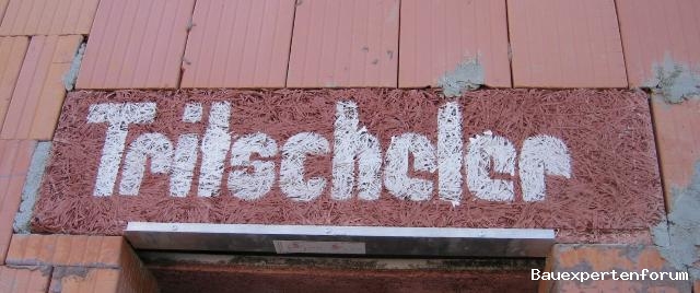

    Servus Werner
    Ich habe soeben meinen Rohbau mit einem Eder XP 50 plus fertiggestellt. Dabei hatten wir das gleiche Problem wie du, Eder stellt zwar Rollokästen her, jedoch sind diese (gerade bei einer 3 Meter Tür) sauschwer.
    Daher wurde mir Tritscheler empfohlen.
    Hier die Homepage dazu, der Einbau war problemlos, die Dämmung ist perfekt!
    http://www.tritscheler.at/30.0.html

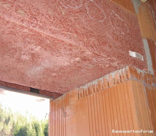

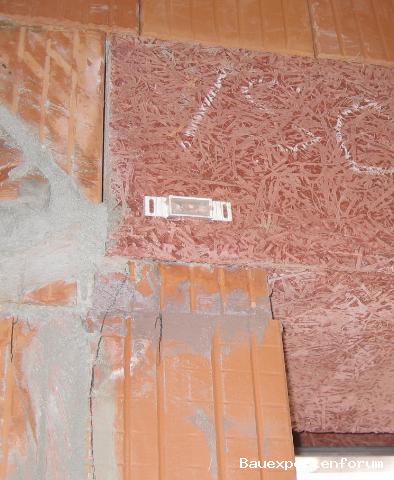

  12. #12 b-black, 15.04.2007
    b-black
    b-black
    06.08.2006
    17
    techn. Angestellter
    Oberösterreich
    Servus Werner
    Anbei die gewünschten Bilder. Die Auflagelänge ist ca. 18cm / Seite. Von wo bist du in der St?

  14. #14 b-black, 15.04.2007
    b-black
    b-black
    06.08.2006
    17
    techn. Angestellter
    Oberösterreich
    Du kannst dir ja die Kästen ansehen wenn du möchtest, bin aus Windischgarsten.
    Der Einbau war problemlos, der Vorteil ist des geringe Gewicht!:D
