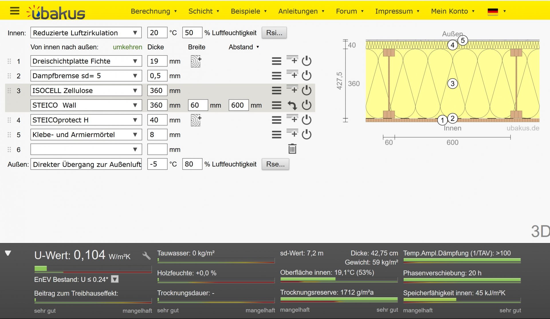

  7. #7 Andreas Teich, 03.05.2020
    Andreas Teich
    Andreas Teich
    20.03.2012
    3.102
    529
    Bonn und Kärnten/Österreich
    Bei möglichst dünnen Wänden und gleichzeitig guter Dämmung würde ich auch eher Holzbau vorschlagen, zB
    Für mehr Masse könnten innen Wandheizungsregister in Lehmbauplatten oder in Kalkputz verlegt werden- dann besser auf günstigeren ESB-Platten.
    Statt Installationsebene kann ein Sockelvorbau gebaut werden,
    wobei Steckdosen auch in der Wandheizungsebene Platz finden.
