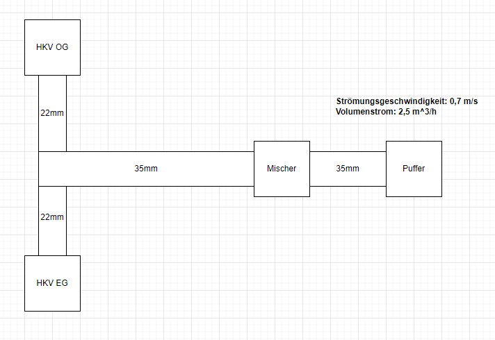

    ich optimiere seit einiger Zeit an meiner Viessmann Vitocal 200-S mit Vitocel-120-E Pufferspeicher (ja, ich weis das diese Kombination eher nicht so toll ist). Ich habe mich mittlerweile daran gemacht den Volumenstrom der Sekundärpumpe mit der Heizkreispumpe abzugleichen damit der Puffer nicht so stark Vermischt wird und ich durch einen höheren Volumenstrom generell die Vorlauftemperatur und damit die Heizkurve herunterstellen kann.
    Mein Problem ist, das meine Heizkreispumpe (Wilo Yonos Pico Plus 25/1-6) gerade einmal 1 Kubikmeter/Stunde auf Stufe 6 Konstant schafft. Diese Pumpe ist bereits durch meinen Heizungsbauer getauscht worden allerdings ohne Erfolg. Der Durchfluss ist genau gleich wie bei der bisherigen Wilo Stratos Pico 25/1-6. Bei allen Heizkreisen sind die ERR deaktiviert und die Heizung wird auch nicht "abgewürgt" wg. Drosselung an den Topmetern.
    Meine Hypothese ist mittlerweile das meine (vermutlich eh schon gering bemessenen) Steigleitungen mit 22mm in das EG und OG mittels einer weiteren 22mm Zuleitung gespeist werden (ca. 5 Meter im Vor-und Rücklauf vom Puffer zum Heizkreismischer und weiter in das T-Stück der Steigleitungen) und es dadurch zu dem geringen Volumenstrom kommt.
    Die Frage ist jetzt, ob meine Vermutung richtig ist, dass wenn die Zuleitung bis zum T-Stück größer Dimensioniert wäre mehr Volumenstrom zustande kommen würde da das Heizwasser von der 35mm Leitung in 2 x 22mm Leitung übergehen würde. Die wären zwar noch immer der Flaschenhals aber ich würde nach meinen Laienhaften Berechnungen auf schweizer-fn.de/berechnung/stroemung/druckverlust_rohr_rech.php mit 0.7 m/s Strömungsgeschwindigkeit auf einen besser Volumenstrom kommen bis zum T-Stück welches dann wiederum mehr Wasser in die beiden 22mm Steigleitungen befördern sollte.
    Kann das jemand so bestätigen oder hat noch andere Ideen woran der geringe Volumenstrom liegen könnte?
    Viele Grüße

    JA gut, die erste Pumpe durch eine Pumpe mit bei diesem Durchfluss/Leistungsstufe fast identischem Betriebspunkt auszutauschen ist natürlich nicht besonders schlau... Was macht der Heizungsbauer beruflich?
    Stratos PICO plus 25/1-6 | Wilo
    Yonos PICO plus 25/1-6 | Wilo
    Ich komme schon nicht drauf, wie man bei 1.000l/h in 22er Rohren, die dazu noch Großteils doppelt vorhanden sind, auf diese Druckverhältnisse kommt, die dann bei der Pumpe auf voller Leistung nur zu 1.000l/h führen...
    Was soll die Berechnung mit den 2.500l/h? Brauchst Du wirklich 2.500l/h oder wieso das?
    Und von wie viel Metern reden wie da, die jetzt 22m sind und aus denen 35mm werden könnten?

    Am Ende suche ich auch das Problem welches Du beschrieben hast. Wo geht die Leistung der Pumpen hin? Die Pumpen hätte ich laut dem Diagram als weit ausreichen Dimensioniert angesehen (Haus EG 4 Kreise gesamt 365 Meter, OG 5 Kreise gesamt 297 Meter, kein Keller od. Dachgeschoss. ca. 140qm).
    Das wären komplett ca.5 Meter welche von 22er Rohren auf z.b. 35mm geändert werden könnten da alles Aufputz installiert ist. Da es sich ja um die Zuleitung zu den Steigleitungen handelt hätte hier das Problem vermutet. Ich komme auf die 2.500l/h durch die grobe Berechnung ausgehend von meinen jetzigen Werten. Ich würde ca. 1.250l/h benötigen da das der Mindestvolumenstrom der LWP ist und ich die beiden Ströme (in den Puffer und aus dem Puffer) gerne abgleichen würde (info aus dem Viessman Forum zur Optimierung meiner Anlage).
    Des Weiteren habe ich das Problem das ich an den Topmetern nur noch Ströme umverteilen kann da nicht mehr vorhanden ist (und ich durchaus im Kinderzimmer bzw. Schlafzimmer gerne etwas mehr hätte ohne die Heizkurve sinnlos hoch zu drehen).

    Bei 1000kg/h hat so ein 22er c-Stahl-Rohr (?) einen Druckverlust von ca. 600Pa/m. Du schreibst es seien nur 5m, das wären dann 3.000Pa, zzgl. Fittinge. Ich bin jetzt mal großzügig und nehme 10.000Pa.
    Sobald es sich aufteilt auf 2x22mm geht der Volumenstrom auf ca. die Hälfte herunter, also auf um die 500kg/h. Da sind wir dann nur noch bei um die 175 Pa/m. Da nehme ich jetzt einmal großzügige 30m, dann sind das 5,250Pa, zzgl. Fittinge gehe ich auf großzügige 10.000Pa.
    Danach kommen die Heizkreise mit je ca. 100m, ich nehme mal ein Standardrohr 16mm (Kunststoff innen). Da nehme ich großzügoige 100Pa/m und bei 100m sind wir wieder bei 10.000Pa.
    Insgesamt sind das 30.000Pa (großzügig gerechnet) und das ist die Hälfte dessen was die Pumpe auf voller Leistung schafft (6mWs sind ungefähr 60.000Pa).
    Ich komme nicht drauf, wo da die fehlenden 30.000 Pa "verschwinden"... An 5m 22er-Rohr, liegt das ME jedenfalls sicher nicht...
