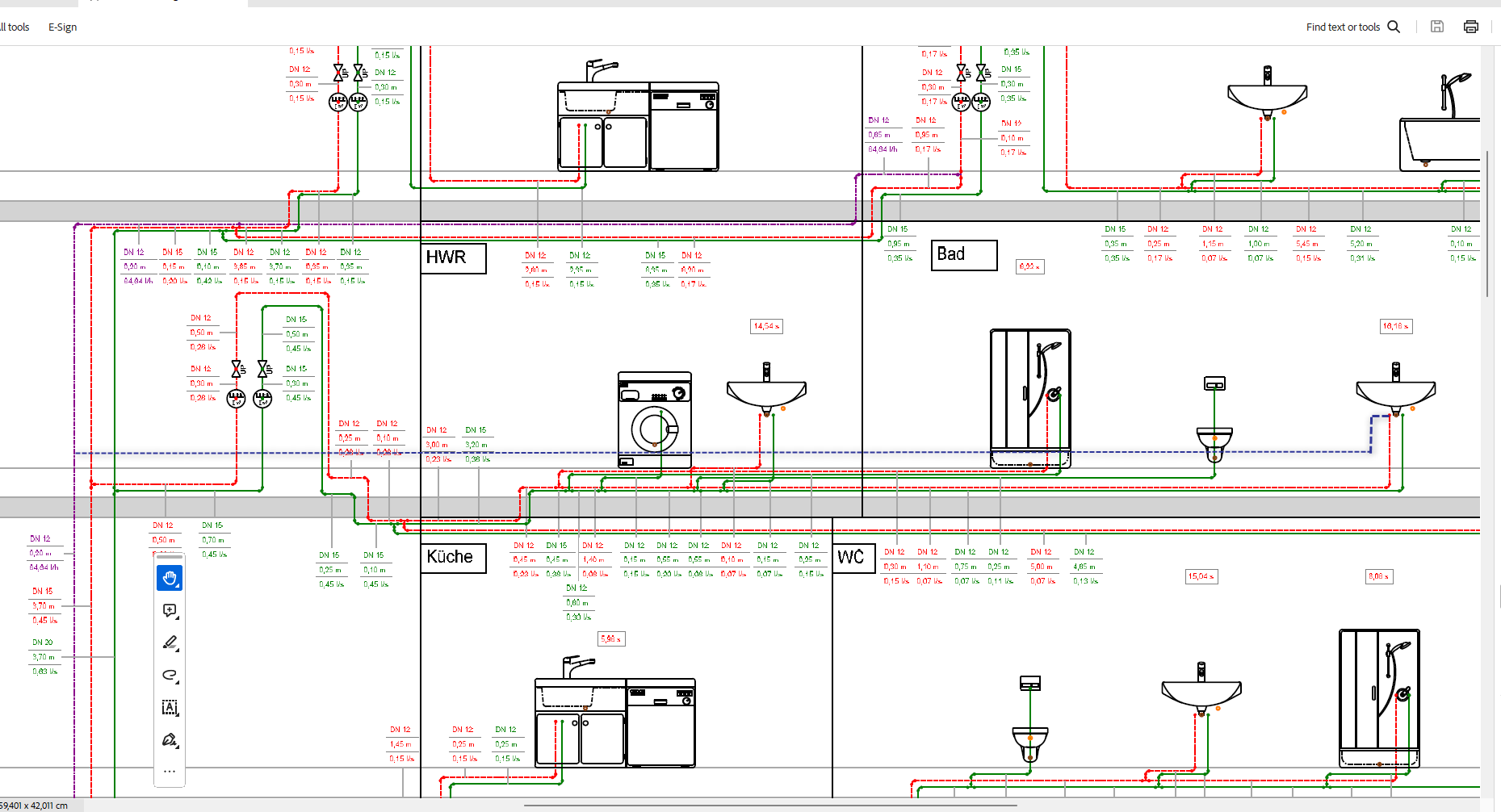

    Hallo in die Runde..
    in unserer Sanitärplanung sind wir nicht ganz glücklich mit den Warmwasserzapfzeiten...
    Daher wollte ich die Chance hier nutzen.....evlt. hat jemand eine Idee wie die Zirkulationsleitung anderst / besser verlegt werden kann... im Wesentlichen geht es um die Waschbecken... (Dusche ist bereits ok).
    Im Anhang findet ihr den Plan zum strangschema für das Trinkwasser..
    Danke wie immer für euren Input
    Gruss
    acii

    Wäre möglich, aber hatte ich via PM geschrieben so funktioniert dies nicht , das ist eine Standard Zirku mit mäßiger Wirkung und teilweise sind Elemente nicht erfasst was absolut unverständlich ist , Dusche rechts und BW etc werden definitiv im WW Strang die max 5K Spreize nicht erfüllen können .

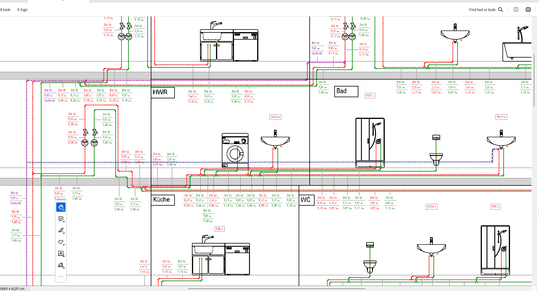

    anbei ein Update von dem Planungsbüro...
