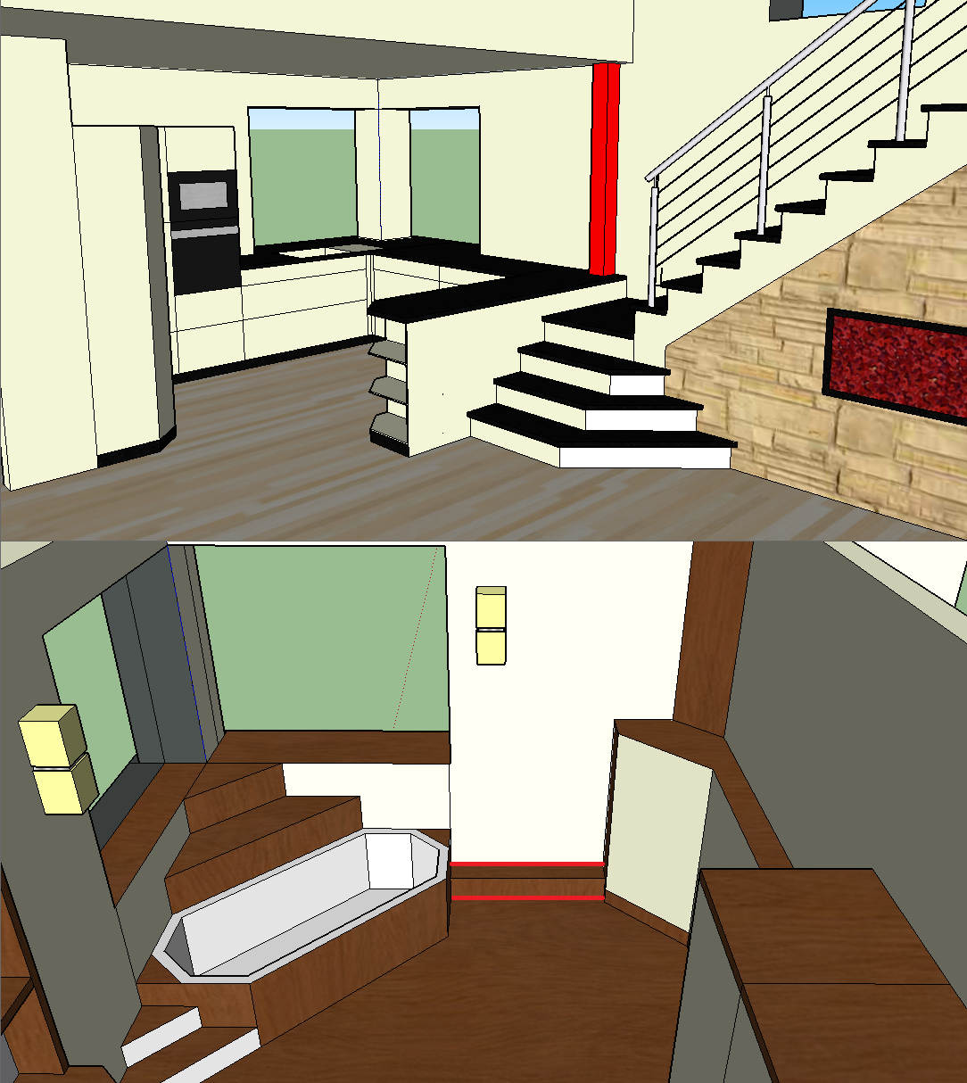

    Ja das Haus habe ich fast im Alleingang geplant.
    Auf Dinge, bei denen ich mich blind verlassen habe, wie z.B. den Aufbau des Fußbodens, sehe ich ja jetzt wieder was ich davon habe :mad:
    Es macht echt kein Spaß in Zeiten wie diesen (Handwerkermangel) ein Haus zu bauen.
    Viele Gewerke suchen immer nur den einfachsten Weg. Schnell ran und schnell davon,
    oder hängen noch Jahre dem aktuellen Stand der Technik hinterher.
    Wie du im Bild sehen kannst, wäre die Alternative ein Abwasserohr in der Küche gewesen.
    Das wollte ich natürlich nicht und dafür müssen wir nur den gekennzeichneten Bereich verkleiden.
    Damit kann ich gut und gerne leben.

    Judy, ich nenn Deinen Entwurf, oder das was man sehen kann mal ziemlich gewagt. Treppe und viele Ecken sind Dein Ding oder? :) Ich hoffe am Ende ist noch Geld für eine Putzkraft übrig.
    Frag mal Lexmaul, wie der das mit dem Wasserhahn in der Küche und dem Fenster gelöst hat....
    Das Treppengeländer musst Du aber bis unten führen.

    Jop, auf jeden Fall - warum überhaupt im Schutzrohr? Ich mein schon löblich, aber nicht notwendig und stell ich mir auch sehr aufwendig für den Installateur vor.
    Mit dem Abwasserrohr meinte ich kein 100er Rohr, was da ja durch die Küche geht (ist bei mir in der Wand und nicht vor der Wand).
    Hast Du oben nur das eine Bad? Was ist mit der Entwässerung des Waschtischs im Bad?

    Ich habe nichts gegen Anhydrit, im Gegenteil.
    Bloß grenzt unser Grundstück an einem Bach und wir haben recht hohes drückendes Grundwasser.
    Darum möchte ich auf Nummer sicher gehen und auf zementären Estrich setzen.
    Das ist mein nächstes Thema :D
    Bloß der Heizungsbauer ist momentan im Urlaub und mittlerweile befürchte ich, dass ich bloß eine 08/15 Berechnung bekomme. Im HTD Forum gibt es einen User der professionelle Berechnungen erstellt.
    Bloß hat der erst Ende des Jahres wieder Zeit.
    Gibt es hier vielleicht auch jemanden der behilflich sein kann? Natürlich nicht unentgeltlich
    Ja es gab 4 Ecken im Preis für 3 :D
    Wir können bewusst nur 1 Flügel komplett öffnen.
    In unserem 1. Haus hatten wir auch ein Unterlicht.
    Das hätte aber die abgestimmte Außenotik kaputt gemacht.
    Was könnten für Probleme auftreten?
    Kondenswasserbildung?
    Das Rohr gibt es so anscheinend so zu kaufen...
    TECEflex Rohrsystem mit Schiebehülsen | TECE
    Die Leitung wäre aber für die WC´s + Waschmaschine.
    Keine Ahnung wie dick die dann sein müsste aber ich möchte meinen, dass eine Verlegung in der Außenwand nicht möglich gewesen wäre oder gar normkonform ist.
    Ja ich denke, dass ein Badezimmer im OG und eins im EG reichen sollten :D
    2 Waschtische, 1 Dusche und eine Badewanne befinden sich gegenüber den WC´s und Waschmaschine.
    Darum muss das Abwasser einmal herumgeführt werden und geht einmal zentral runter.
    Ansonsten hätten wir 2 Abwasserleitungen herunterführen müssen.

    Sorry, aber Du bist ein gutes Beispiel, dass ejn Fachplaner an Bord eine gute Investition ist und ein Laie sich mit sowas nicht in dem Maße beschäftigen sollte.
    Ich hatte nach der Waschtischentwässerung gefragt, Du kommst nun mit Waschmaschine...? Ob ein Rohr in eine Wand darf, kann der Statiker entscheiden, keine Laienmeinung.
    Du nimmst kein Anhydritestrich wegen drückendem Grundwasser? Das eine hat mit dem anderen mal gar nix zu tun...
    Der Link zum Rohr sagt auch rein gar nix - das ist ein normales Vebundrohr. Es geht um Dämmung, die - wenn nicht vorhanden - nicht gesetzeskonform ist.
    Und eine professionelle Berechnung leisten genügend Ingenieurbüros, da muss man nicht auf welche in Foren warten. Einfach mal nach Heizlastberechnung googlen und fündig werden...
