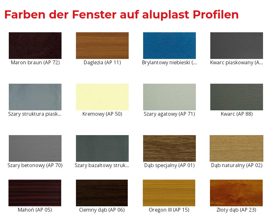

    ich hab beispielsweise dieses hier gesehen:
  7. #7 nordanney, 29.06.2025
    nordanney
    nordanney
    15.09.2021
    7.045
    4.227
    Niederrhein
    LOL. Da hast Du Dir ja einen tollen Hersteller ausgesucht...
    Es gibt übrigens auch noch eine Übersicht, welche RAL Farbe das jeweils sein soll.
    Sollen es bei Dir denn besondere Farben werden? RAL 7016 ist das absolute 08/15 Standardprodukt, was Du wählen kannst. Das gibt es als RAL 7016 von jedem normalen Hersteller. Kömmerling, Salamander, Rehau, Veka usw. Die haben alle 7016 - und zumindest Salamander, Veka und Kömmerling sehen absolut identisch in der Farbe aus (selbst verbaut).

    Polen?
