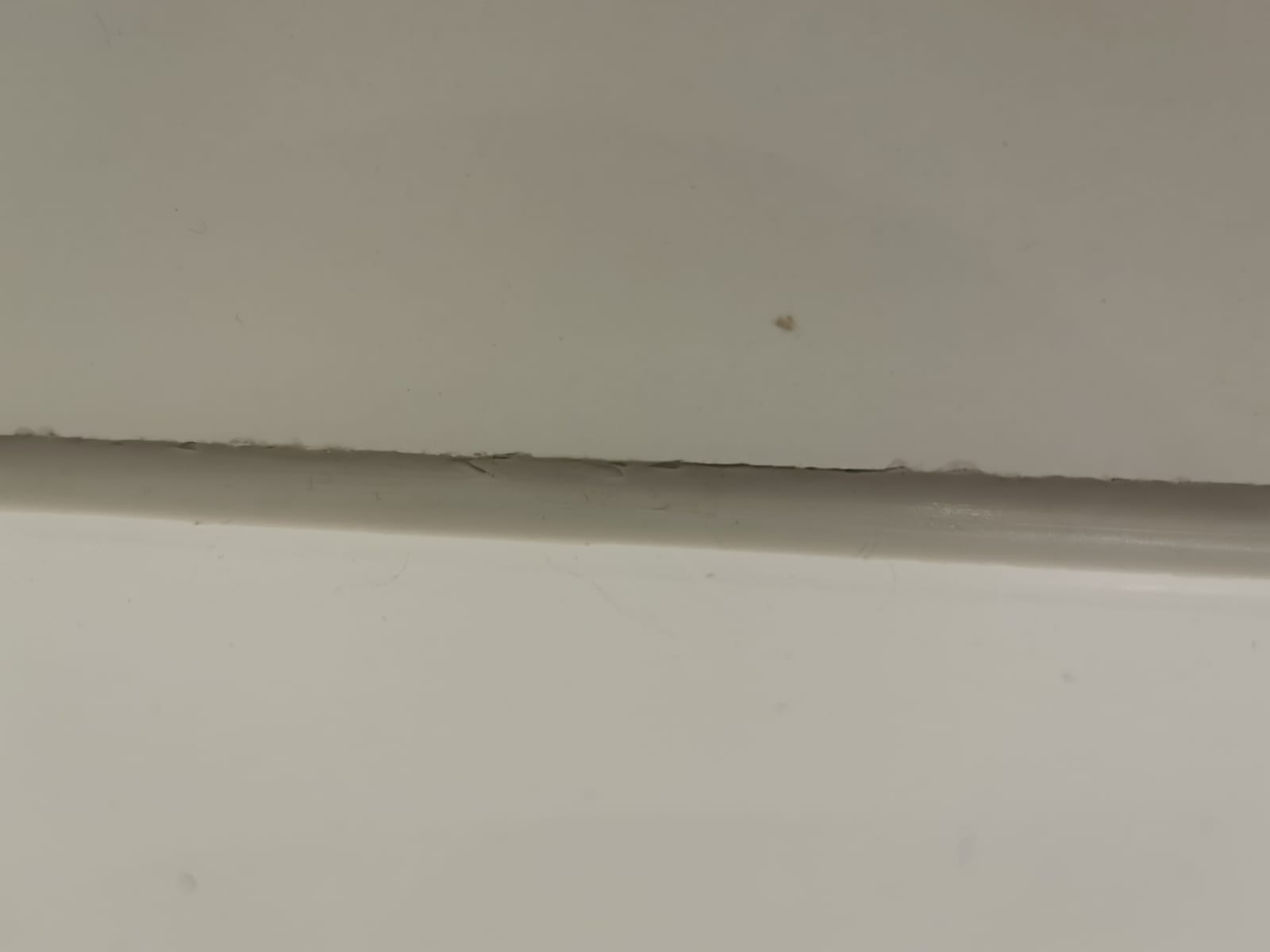

  3. #23 Fabian Weber, 01.12.2020
    16.576
    6.616
    Grundsätzlich gibt es so etwas wie optische Mängel nicht. Der Auftraggeber hat bei fachlichen Mängeln immer das Recht auf Nachbesserung.
    Und hier tut sich Dein Gutachter schwer, weil es fachlich auch nicht so leicht zu beurteilen ist.
    Kleiner Tipp:
    Ich könnte wetten, dass die Hinterfüllschnur fehlt, denn das macht fast kein Fliesenleger. Trotzdem wäre es dann fachlich eindeutig falsch.
    Wie der Badewannerand an der daraufstehenden Vorwand fachgerecht abgedichtet sein soll, erschließt sich mir auch nicht.
    Wenn der Bauleiter hier keine Fotos von dem Stadium der Abdichtung hat, wäre das ein klassischer Bauleitungsmangel, denn die Dokumentation von Abdichtungen gehört zu den besonderen Überwachungspflichten.

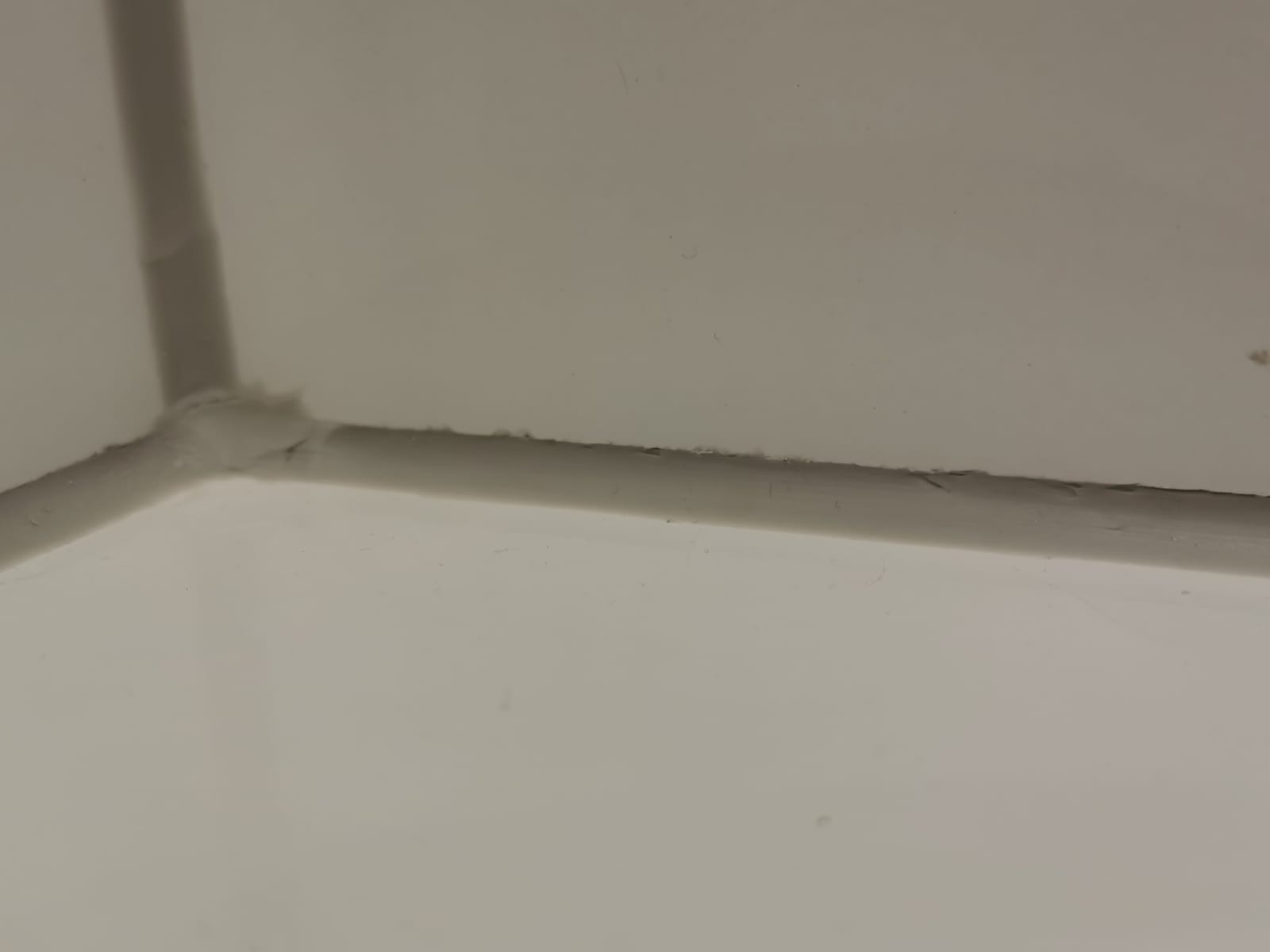

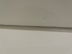

    Hallo Herr Weber,
    danke für die Antwort. Ich habe bereits mit dem Fliesenleger telefoniert und mit meiner Kundenbetreuerin. Eine Hinterfüllschnur wurde tatsächlich nicht verlegt. Dies habe ich schriftlich. Ich habe zwei Bilder hochgeladen, die die Abdichtung zwischen Duschtasse und Fliesen zeigt. Hier kann man sehen, dass sich bereits ein Spalt bildet. An diesem Spalt endet auch die Fliese. Was halten Sie hiervon? Ich habe bereits meinen Gutachter und den Baustellenleiter kontaktiert. Eine Antwort steht aus.
  5. #25 Blackpiazza, 01.12.2020
    Blackpiazza
    Blackpiazza
    19.06.2019
    523
    200
    Silikon ist keine Abdichtung die muss unter den Fliesen erfolgt sein

  6. #26 Fabian Weber, 01.12.2020
    16.576
    6.616
    Genau, Silikon reicht da nicht aus.
