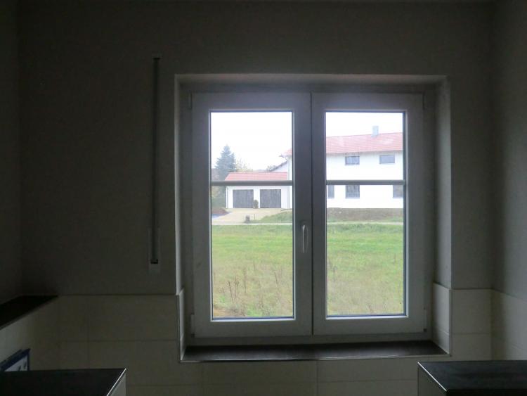

    Bei unserem schlüsselfertigen Bau sind uns in letzter Zeit einige optische Mängel aufgefallen. Technisch funktioneren die "Mängel" ohne Probleme, die Mängel sind rein optisch. DIe Frage ist nun, welche Möglichkeiten haben wir, eine Nachbesserung zu erreichen bei unserem Bauunternehmer? Also ohne gleich mit dem Anwalt zu drohen....
    1. Rollogurte sind schief
    4 unserer Rollogurte im 1. Stock sind nicht parallel zum Fenster, sondern leicht schief. Allerdings so schief, dass man dies sofort erkennt, wenn man das Zimmer betritt.
    2. WC und Drückerplatte nicht in Wandmitte
    Im Erdgeschoss steht unser WC im Eck, dafür wurde eine Vormauerung im 45° Winkel im Eck hochgezogen. Der Spühlkasten wurde hierbei in die Vormauerung eingebaut, allerdings nicht in die Mitte, sondern 2cm nach rechts versetzt. Durch das Fliesen dieser Vormauerung wird dies nun noch deutlicher, dass der Drücker und das WC eben nicht in der Wandmitte sind (Wandbreite hier 70cm), sondern eben 2-3 cm zur Seite verschoben ist.
    3. Spühlschacht krum und schief
    Um unsere Drainage zu spühlen, gibt es 2 Spühlschächte nach unten. Seit dem Einbau und Verfüllen der Baugrube Mitte Mai bis heute haben sich in den Spühlschachten Dellen und Kurven ergeben, diese sieht man, wenn man zum Drainageboden nach unten schaut. Den Boden sieht man noch, eine Pumpe kann man auch noch reinhängen, allerdings sieht man deutlich auch die Verformungen.
    Reichen diese optischen Mängel schon zu einer Nachbesserung? Oder wie stark müssen diese sein, damit man eine Nachbesserung fordern kann? Wie gesagt, die Teile funktionerien alle (WC und Drückerplatte noch nicht angeschlossen, ich gehe aber davon aus, dass sie funktioneren), es sind rein optische Mängel. Der Vertreter unserer schlüsselfertigen Baufirma meinte bei dem verschobenen WC/Drückerplatte bisher nur, dass dieser "optische" Schaden nicht zur NAchbesserung reichen würde.

    Wie schief denn (Abweichung in cm oder mm von der Vertikalen)?
    Kaum bezifferbar. Naja....vielleicht EUR 50 Nachlaß?
    Wenn dies im unterirdischen Bereich ist, kann man wohl kaum von einem optischen Mangel besprechen, da man den Schacht ja idR nicht sieht (außer mit Röntgenbrille :) )
    Die reine Anzahl der Spülschächte finde ich aber etwas kümmerlich...2 Stück?

    Also als erstes ein Bild sagt tausend Worte...
    Und nun zu deinen Problemen:
    - Wenn der GÜ seriös ist und was auf sich hält dann lässt er diese optischen Mängel beseitigen...wenn nicht, dann muss du damit eben leben...aber bedenke auch, der Ton macht die Musik! Vieles lässt sich bei einem Gespräch klären bei dem beide Seiten nicht gleich auf die Barrikaden gehen, sondern zu Kompromissen bereit sind.
    Wir hatten auch etliche kleinere optische Mängel und nahezu alle wurden beseitigt...z.B. schief geschnittene Dachziegel.

    Die Frage ist wie einfach sind die Sachen zu beseitigen!
    - Bei den Gurten wird man wieder aufstemmen und die Gurtkästen versetzten müssen, sieht man dann eventuell am Putz. Da die Oberfläche nicht 100% gleich gemacht werden kann!
    - Beim WC müsste man den ganzen Spülkasten versetzten! Viel Spaß, wo schon alles fertig ist!
    Das sind lauter Sachen die nicht einfach zu machen sind, viel Geld kosten,....und ob es dann besser ist?
    - den Spülschacht im Erdreich sieht man nicht, denk ich.
    Da wird die Kulanz schnell vorbei sein!

    Hatten heute Termin mit unserem Bauleiter, die Rollogurte werden alle ausgebessert, weil sie zu schief sind (mehr als 0,9cm Toleranz). Somit schonmal der wichtigste Punkt in einem freundlichen Gespräch geklärt!

    Ich würde aber trotzdem gerne Fotos sehen!
    0,9cm! Sieht man auf dem Foto wahrscheinlich gar nicht!

    Hier mal das Bild eines "schiefen" Rollogurtes. Sind ja nicht 0,9cm, sondern mehr, und deshalb wird der ausgewechselt.
