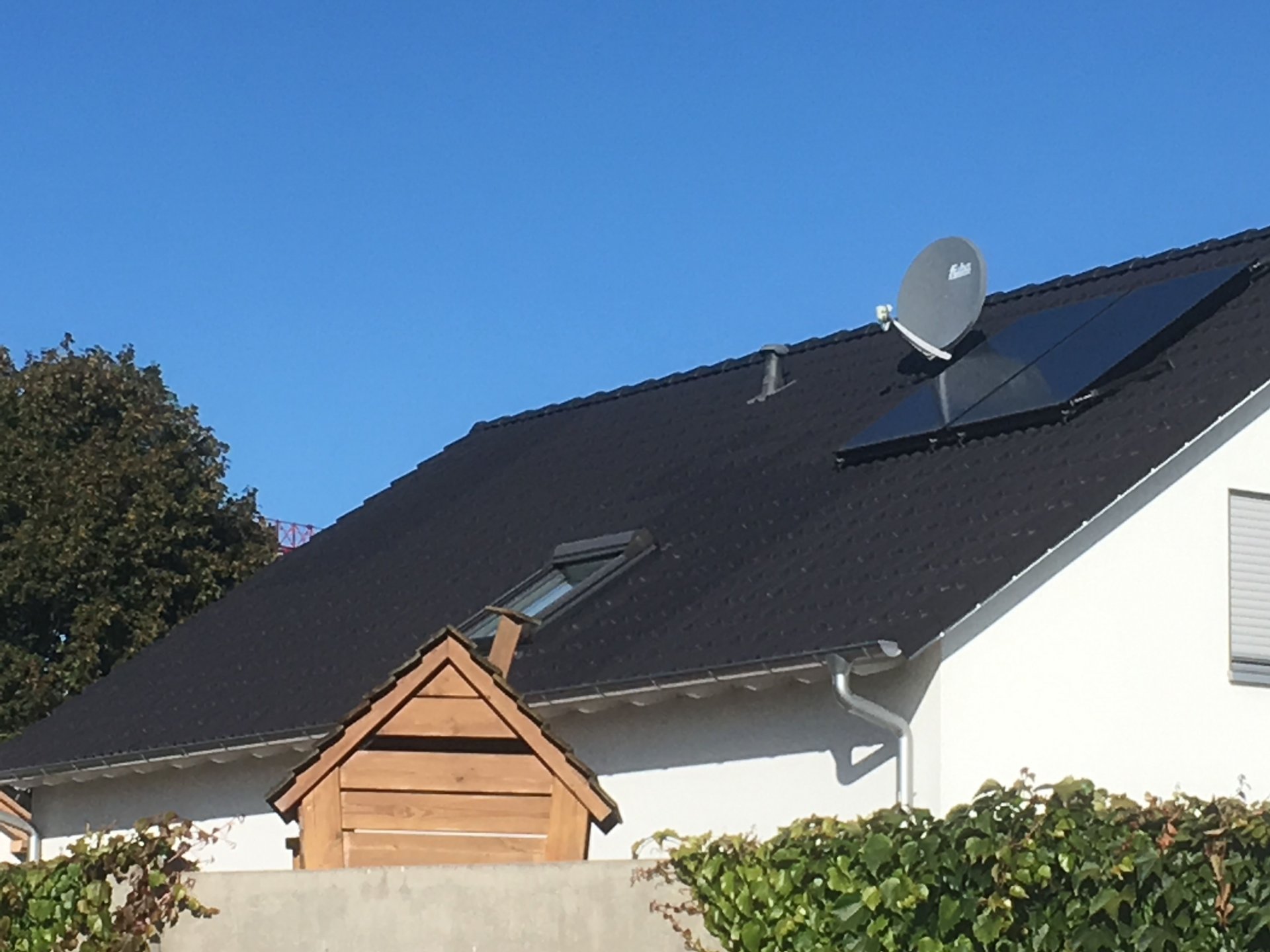

    Hallo liebe Forenmitglieder,
    wir wohnen jetzt im 5. Jahr in unserem Haus (Neubau) und hatten bislang keine größeren Probleme.
    Nun ist uns in diesem Sommer aufgefallen, dass die Dachziegel auf der Südseite (ausschließlich bei direkter Sonneneinstrahlung) einen deutlichen Farbtonunterschied aufweisen.
    Könnt ihr mir sagen, wie man mit so etwas im Rahmen der Gewährleistung umgeht? Diese endet schließlich im nächsten Jahr. Ohne Sonnenschein ist kein Unterschied zu erkennen. Es ist zwar "nur" ein optischer Mangel, aber seitdem ich es gesehen habe, schau ich natürlich "ständig" hin. Optisch sieht es so aus, als hätten 2 Paletten farblich eine Abweichung?!
    Ich habe mal bei meinen Nachbarn gefragt. Denen ist es noch nicht mal aufgefallen. Allerdings wohnen wir auch am südlichen Ende einer Sackgasse, so dass südlich unseres Hauses kaum "Betrieb" ist.

    Um´s DF rum scheint es dunkler zu sein. Oder was ist hier das Problem? Wennˋs erst nach 5 Jahren auffällt u. der Nachbar nichts sieht, kannˋs so gravierend nicht sein.
    Welcher Bereich genau, Mann kann es nicht wirklich gut erkennen?
    Aber nur bei Sonneneinstrahlung?:cool:
    Gibt’s auch Kalt- oder Winterbilder zum direkten Vergleich?

    Es geht um die mehr oder weniger rechteckigen Flächen ganz oben links (von der First abwärts) und rechts sowie etwas oberhalb vom Dachenflächenfenster.
    Hier scheint die Wahrnehmung wirklich sehr unterschiedlich zu sein. Der eine bemerkt es kaum, den anderen würde es auch stören.
    Yilmaz: Ich bin eigentlich nicht so der optische Typ, dem jede Veränderung gleich auffällt. Wir müssen schon vom hinteren Teil des Gartens Richtung Haus schauen. Das tun wir seit diesem Jahr häufiger, da wir uns dort eine zweite Terrasse gebaut haben.
    Das Foto habe ich sogar von hinter der Schallschutzwand gemacht. Dort verläuft ein wenig befahrene Straße.
    Ich schau mal, ob ich irgendwo auch ein Schattenbild habe.

    Das ist auch meine Vermutung, scheint von einer Palette zu sein der Größe nach zu urteilen.

    Unterschiede sind wie tag und nacht. Eine sind Matt und andere sind engobiert.
    Was wollen Sie nach 5 Jahren noch erreichen?
    Wie sieht es auf der andere Seite aus?
    Den Dachdecker müsste das sofort aufgefallen sein!

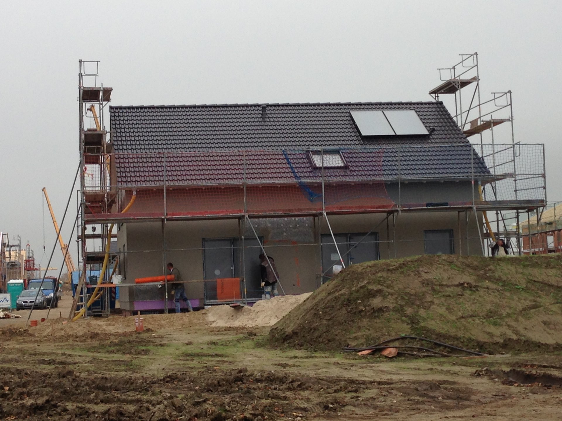

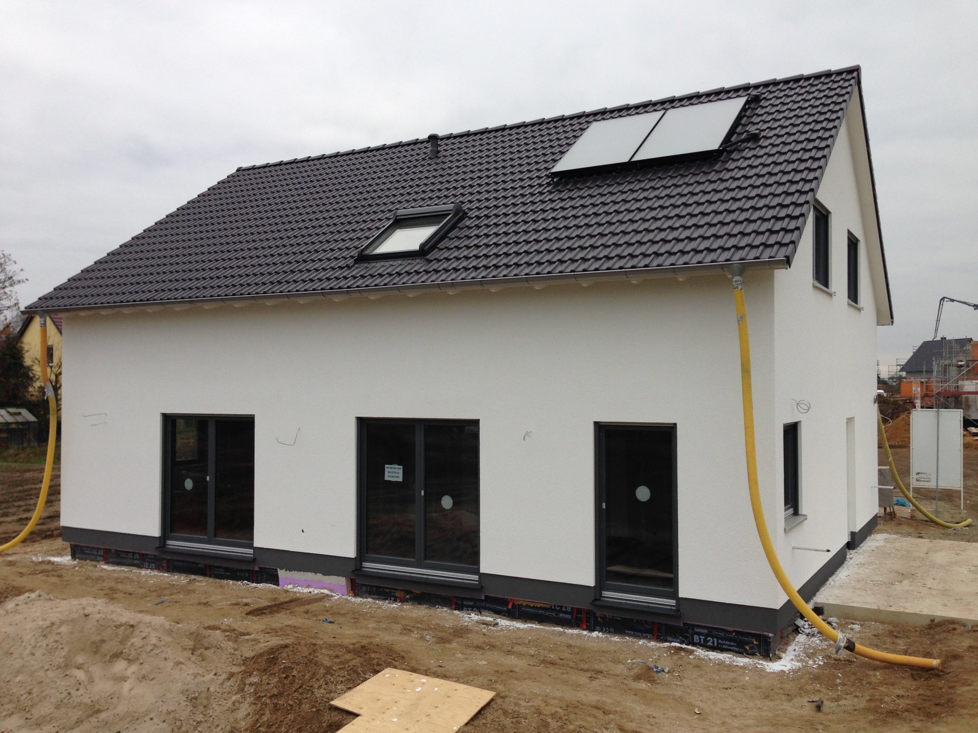

    Anbei noch Schattenfotos kurz nachdem das Dach gedeckt wurde.
    Es war Ende Oktober, entsprechend das Wetter. Da war kein Unterscheid zu erkennen.

    Auf dem Baustellenbild ist alles tip, top. Was soll der Dachdecker da sehen???
    Die Veränderung nach Jahren u./o. bei Temp.-Änderung ist aber schon höchst seltsam!

    Nur bei direkter Besonnung überhaupt erkennbar?
    Dem Nachbarn ist trotz Frage nix aufgefallen?
    Da lacht sie jeder Sachverständige aus, der das Dach aus "gebrauchsüblichem Betrachtungsabstand" und mit "unvoreingenommenem Blick" bei "diffuser Belichtung" (bedecktem Himmel) einer Sichtkontrolle unterziehen soll, um dann den Grad der optischen Beeinträchtigung festzustellen.
    Keine Beeinträchtigung erkennbar = kein optischer Mangel = kein Minderwert
    Darauf wird es wohl hinauslaufen...

    Ich finde auf dem Foto sieht man es schon sehr deutlich . Kann nur empfehlen erstmal den Hersteller zu kontaktieren, evtl ist das Problem ja bekannt dass bestimmte chargen ausbleichen.
    Ideal wäre wenn man die Lieferscheine hätte und da was genaueres drauf steht
