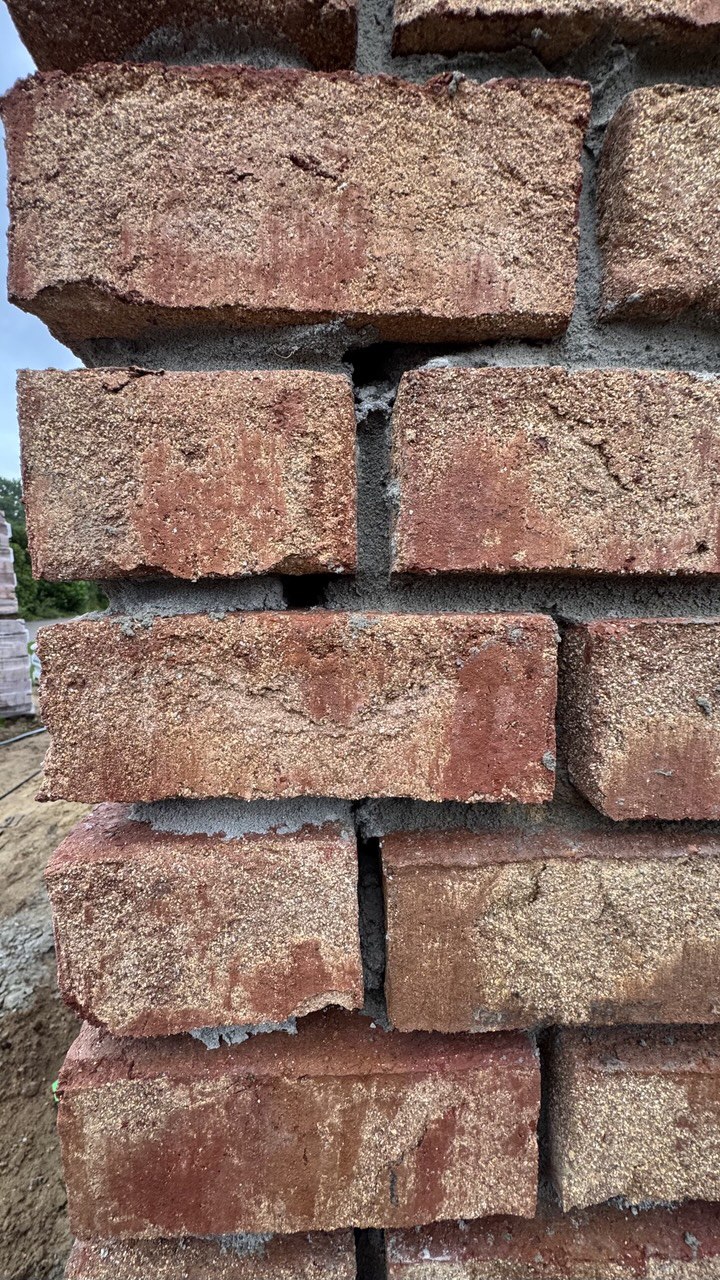

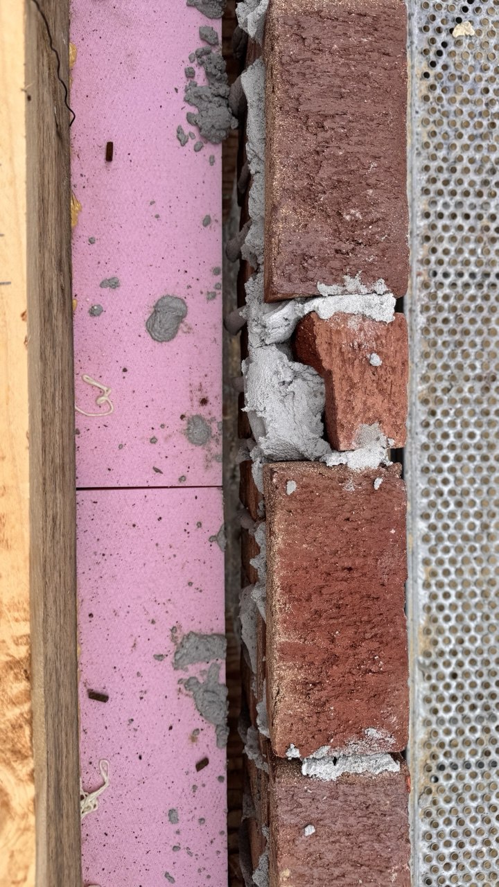

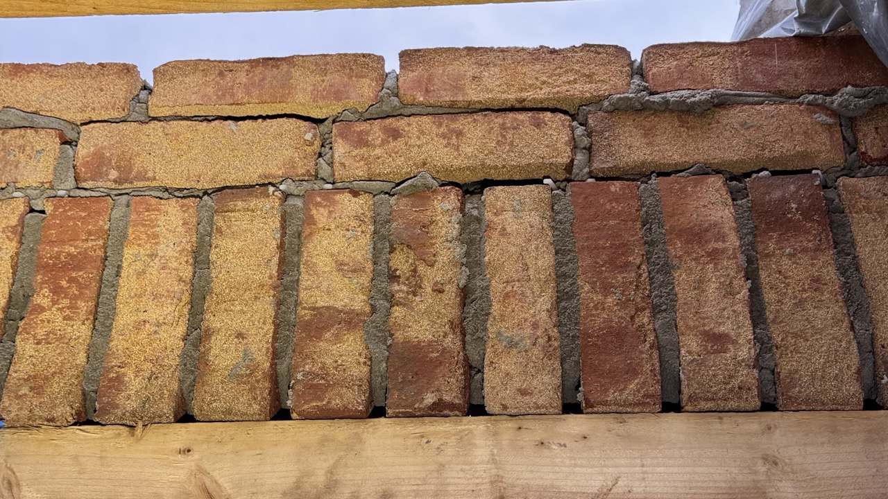

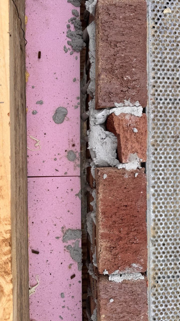

    wir bauen gerade bzw. lassen unser Haus bauen. Da wir zu wenig Ahnung von fachgerechter Ausführung haben, erst einmal hier eine Frage an die Experten.
    Derzeit laufen die Verblendarbeiten. Wie beurteilt Ihr das? Ist das so ok oder teilt ihr meinen Eindruck, dass hier durchaus "Optimierungsbedarf" besteht?

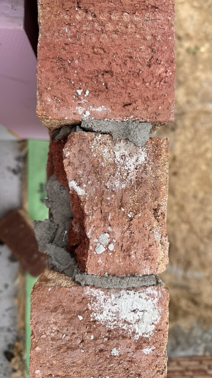

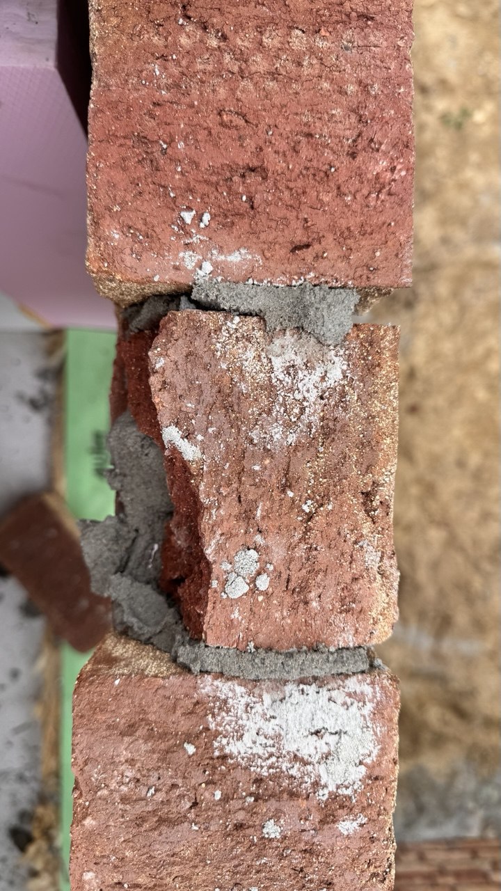

    Vielleicht bin ich auch zu pingelig, aber ist es üblich, das Klinker so zurechtgekloppt und solche Stücke eingesetzt werden?

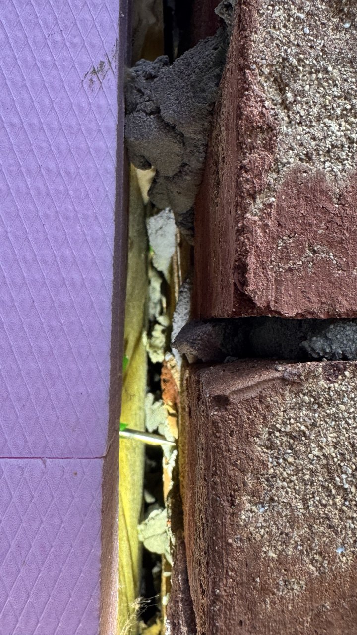

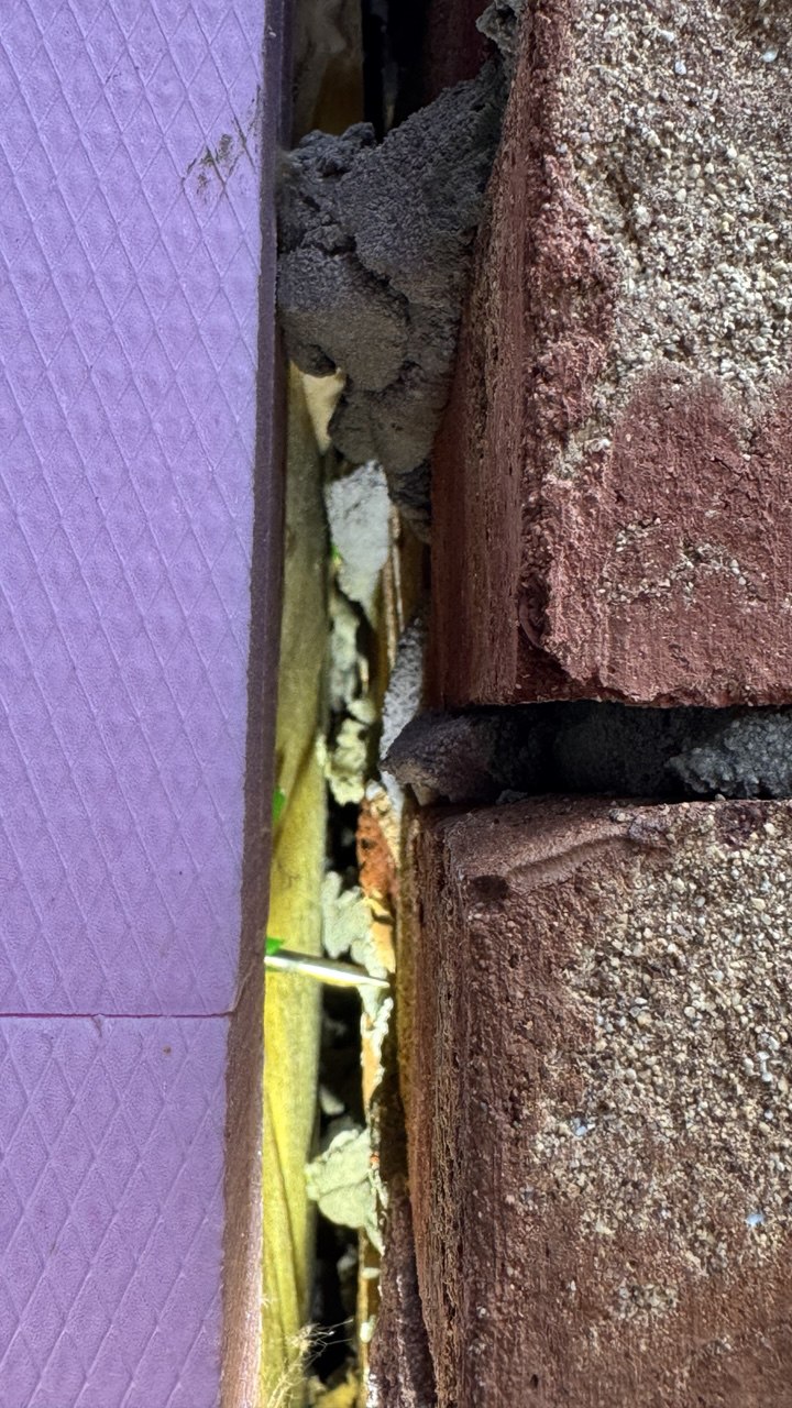

    Weiterer Punkt bei dem ich mir da nicht sicher bin: Ist es ok, dass gefühlt doch relativ viel Mörtel in der Luftschicht ist und da so unsauber gearbeitet wurde? Vielleicht ist es auch nicht unsauber sondern vollkommen normal.
    Für Eure Einschätzung dazu wäre ich dankbar.

    Ja.
    Nein und wenn es sauber geht muss halt der Klinker gesägt oder geflexxt werden.
    Ja , durchaus geht dies besser und bevor wieder die Experten hier auftauchen die zwar selber nie gemauert haben geschweige verblendet oder verklinkert , wenn ein Luftspalt / Fingerspalt hier geplant ist muss dieser eingehalten werden , Argumente die üblich hier kommen wie ' Spalt braucht keiner , nicht üblich etc ' sind unsinnig.

    Müsst ihr Eure Hilfskräfte bezahlen?

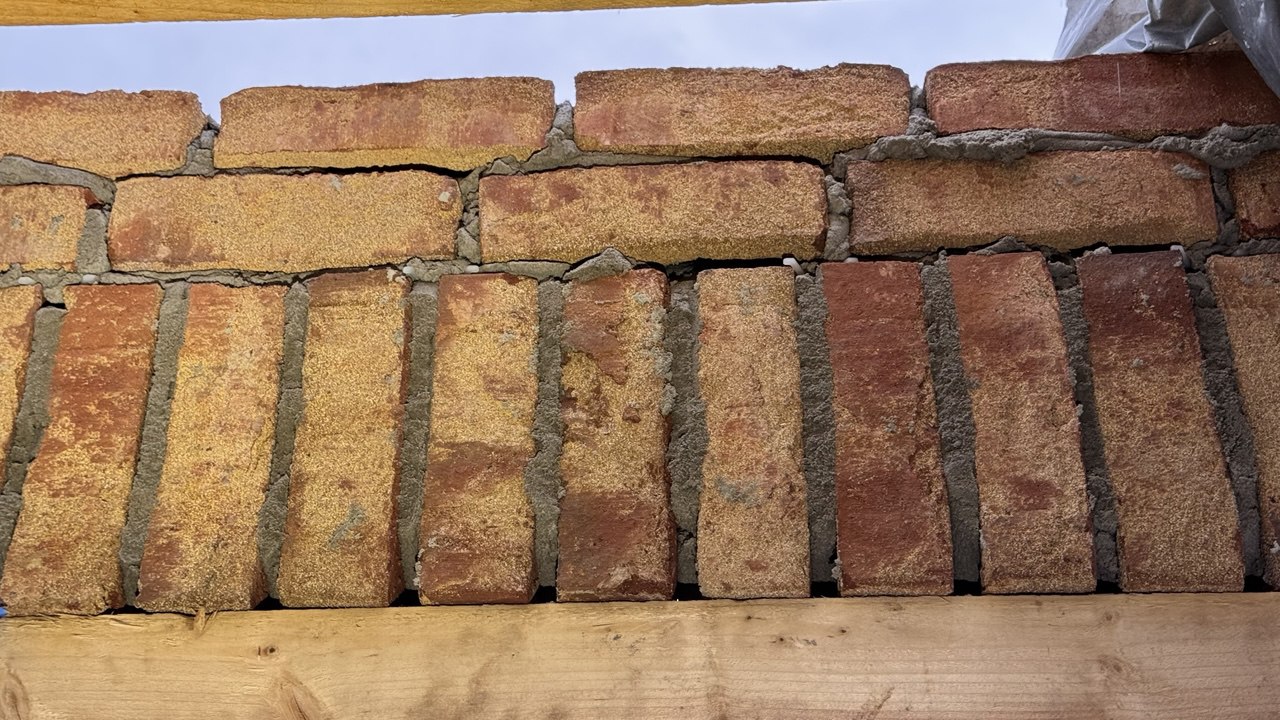

    Mach mal ein Foto wo man die ganze Ecke sieht oder was sollen die Steine in Foto eins sein?
    Für mich sieht das nach Abriss und Neuanfang aus aber nach keiner Arbeit die man bezahlen sollte.
    Macht das eine Firma oder irgendwelche Möchtegernhandwerker die kaum deutsch können aus Kleinanzeigen?

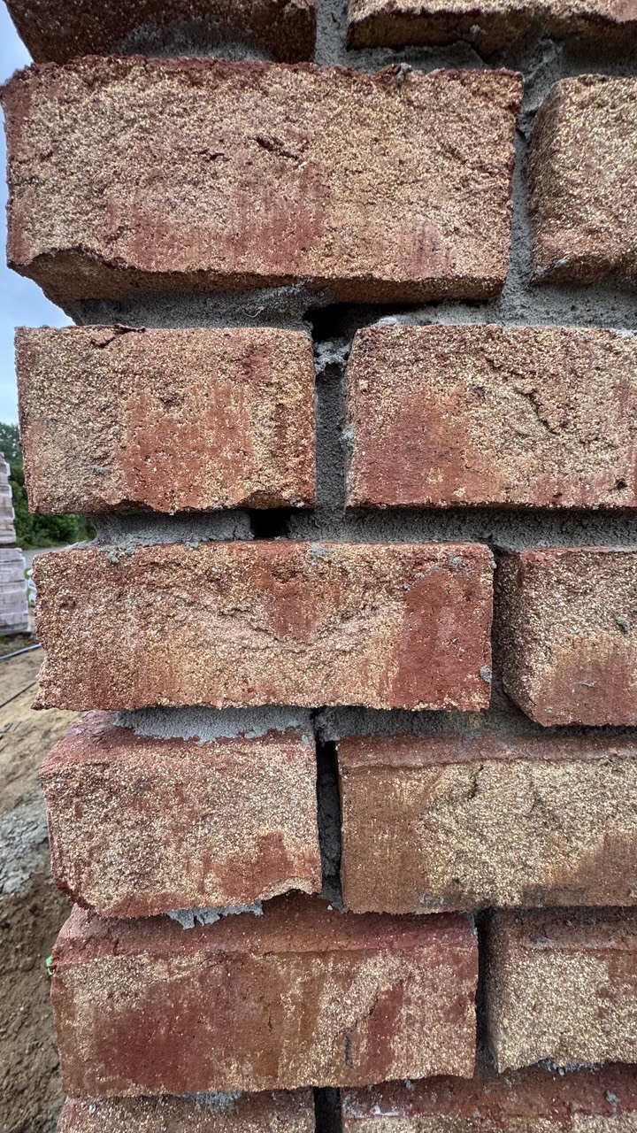

    Das sind Typische Baustellenfotos wo man überall sehen kann. Hat mit Deutschkenntnisse wenig zu tun.
    Anhand von 2 Macroaufnahmen eine Rückbau zu verlangen ist schwach.

    Sieh dir bitte die Pläne an, wenn es ein hinterlüftetes Mauerwerk werden soll muss die Luftschicht mindestens 4cm betragen, sonst klappt das nicht und auch dann muss man darauf achten, dass so wenig Mörtel wie möglich hineinfällt, das was ich da sehe ist weit entfernt davon.

    Danke Euch vielmals. Ich hab es dem Bauleiter gemeldet und bin gespannt, was da nun rauskommt und wie weiter verfahren wird.
    Hab es mir nochmal vor Ort angeschaut. Es hängt zum Teil schon sehr viel Mörtel in die Luftschicht und das teilweise bis auf die Dämmung.
    Und an mehreren Stellen ist gefühlt relativ wenig Mörtel aufgetragen worden. Von vollflächig kann da oft nicht die Rede sein.

    Hinterlüftetes Verblendfassade gibt’s seit der Eurocode 6 nicht mehr, lediglich einen Fingerspalt von 1-2cm…

    Hab gerade mal reingeschaut. Bei uns steht auch, dass eine 2cm Luftschicht umgesetzt wird. Also grundsätzlich gemäß Eurocode 6.

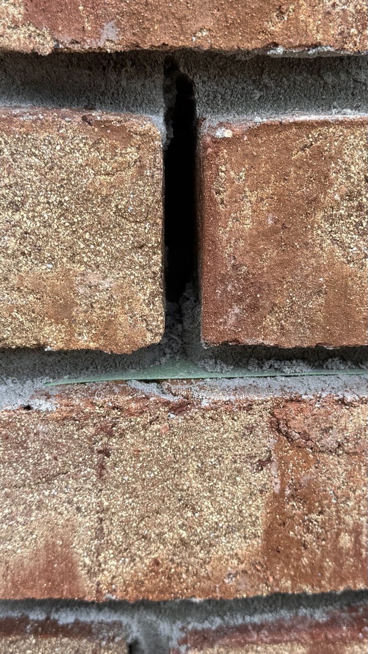

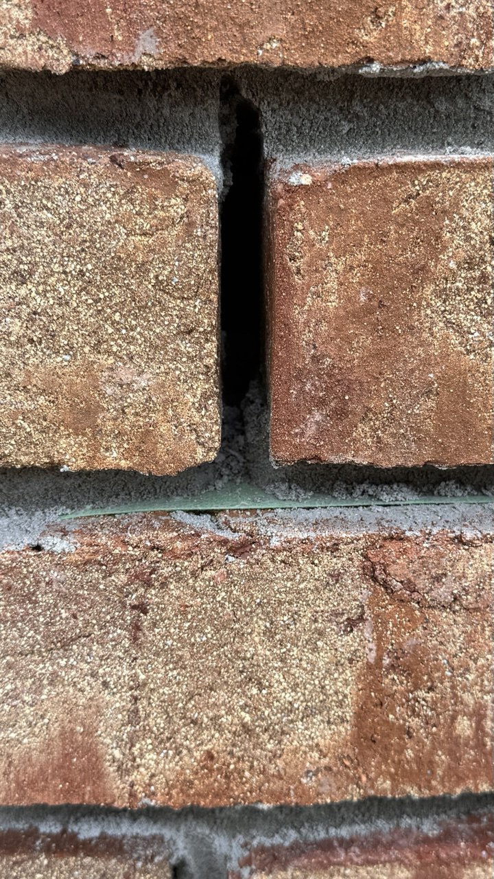

    das mittlere Bild dürfte eine freigestochene Stossfuge sein die der späteren Belüftung bzw. dem möglichen Wasseraustritt dient. Da kommt dann so ein kleines Edelstahlsieb oder ein "Bienenbeisser" gegen Insekten rein.
    Der unsauber gebrochene Stein auf den anderen Bilder ist denke ich der halbe Stein, der zum wilden Verband z.B. gehört. Der sollte schon volle Mauerstärke haben um tragfähige zu sein, ob nun durch Hammerschlag sauber getrennt oder nass geschnitten ist eigentlich egal. Abfälle oder zu kleine Bruchstücke sollten dafür aber nicht systematisch verarbeitet werden.

    Wenn Du statt zusammenhanglos gezoomter Ratebilder weiträumigere Bildausschnitte zeigen würdest, ließe sich viel besser beurteilen, was man da überhaupt sieht !
